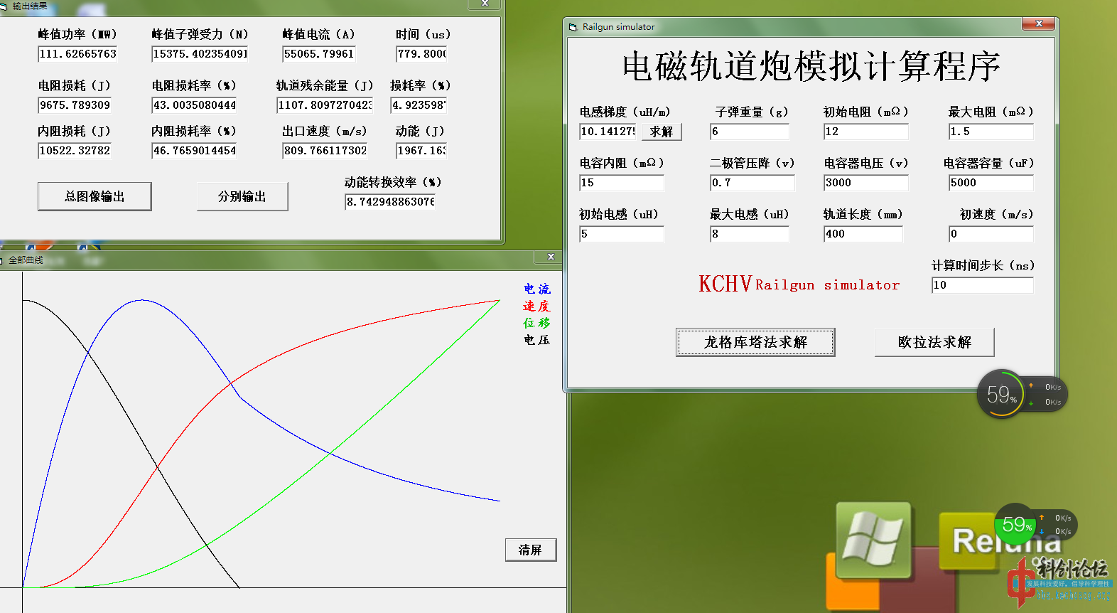

轨道炮模拟器分享,不清楚模拟的误差怎么样
ApocalypseTANK作者
10年3个月前 IP:江苏
724941
这能量转化效率竟然有22%![s::L] QQ截.png
badboy-fly
10年3个月前 IP:广东
724966
你电感梯度都错了好不 一般普通的简单轨道炮电感梯度有1uH/m已经很不错了,初始电阻居然比最大电阻还大。
初始电感还那么大

这充分说明了乱填数据制造超级神器的可能性。
再吐槽一句,这软件是我写的。

不可能22%![s:309]
猎鹰
10年3个月前 IP:四川
725352
引用 314152:
不可能22%!
请给出理由,早就有不少超过22%的。

你的模拟器有那么一点缺陷。。。子弹质量设为0.424g,动能和出口速度不知道为什么严重不匹配

猎鹰
9年9个月前 IP:四川
757278
看看后面是10的多少次方。
轻音与二次元
9年9个月前 IP:天津
757416
引用 猎鹰:
看看后面是10的多少次方。
???有吗???
猎鹰
9年9个月前 IP:四川
757525
引用 轻音与二次元:
???有吗???
