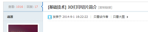

本来不想这么频繁的发帖,前几天刚发布了关于切片引擎的简单介绍,效果还不错在科创论坛搞3D打印的人比较少的,居然不到十天有1000+的浏览量是不错了。 QQ截图20140909063924.png

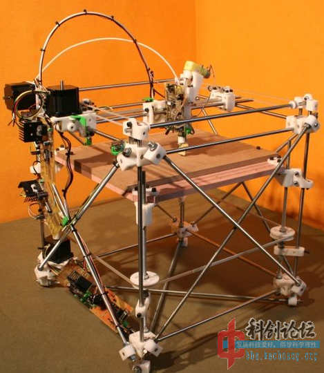

第一代的reprap Darwin

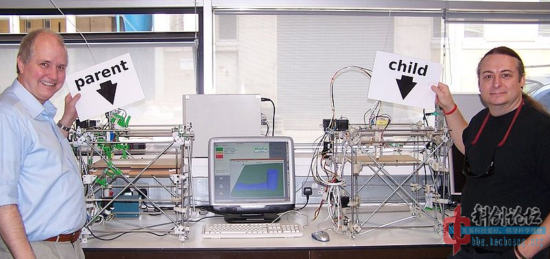

Reprap制造的第一个部件,用来制造一个Reprap。
右边机器所有的塑料部件,都是被左边机器生产的。

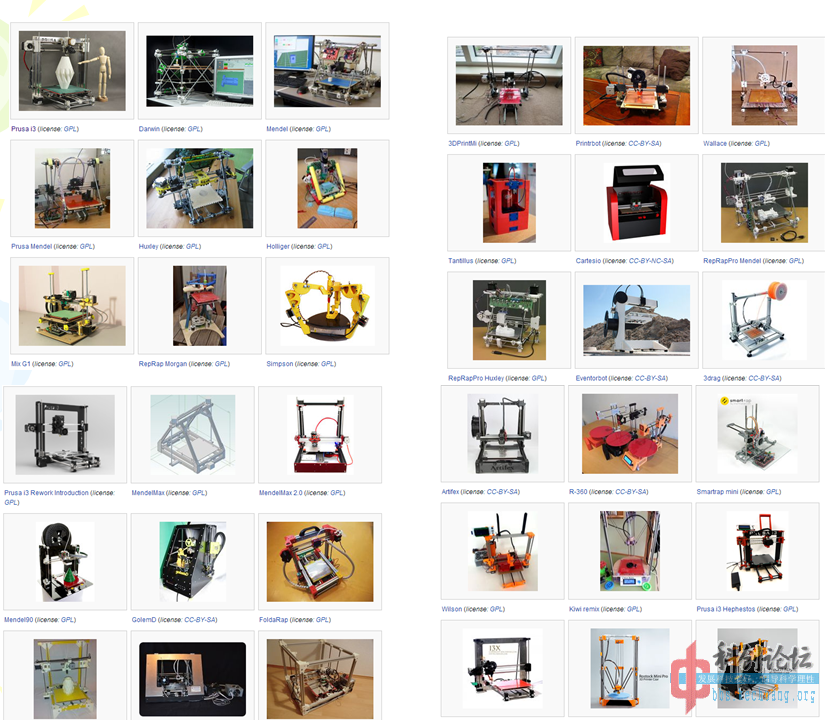

现在的reprap家族

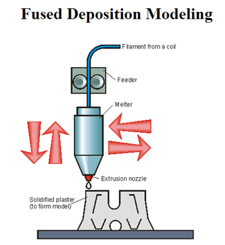

打印原理 :熔融沉积式(fused deposition modeling,FDM)
