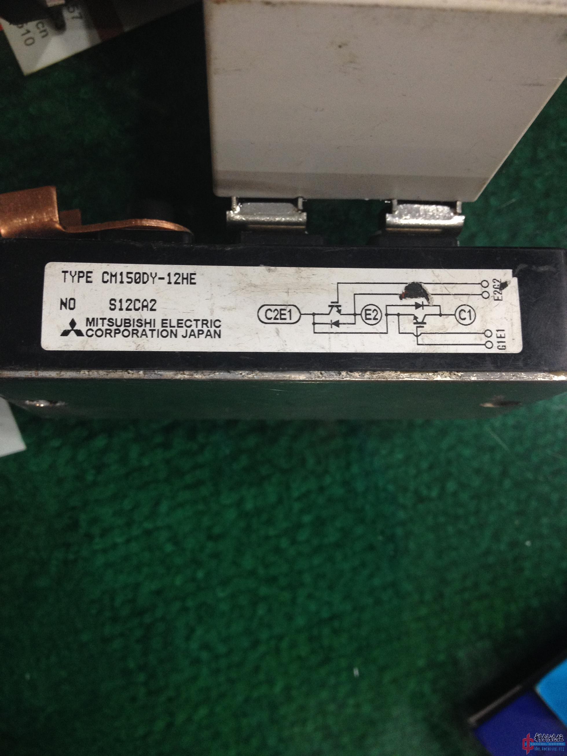

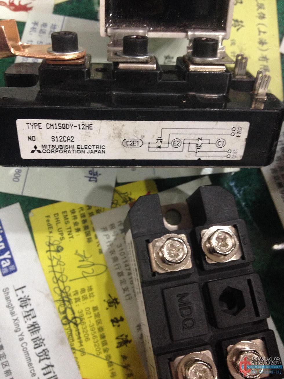

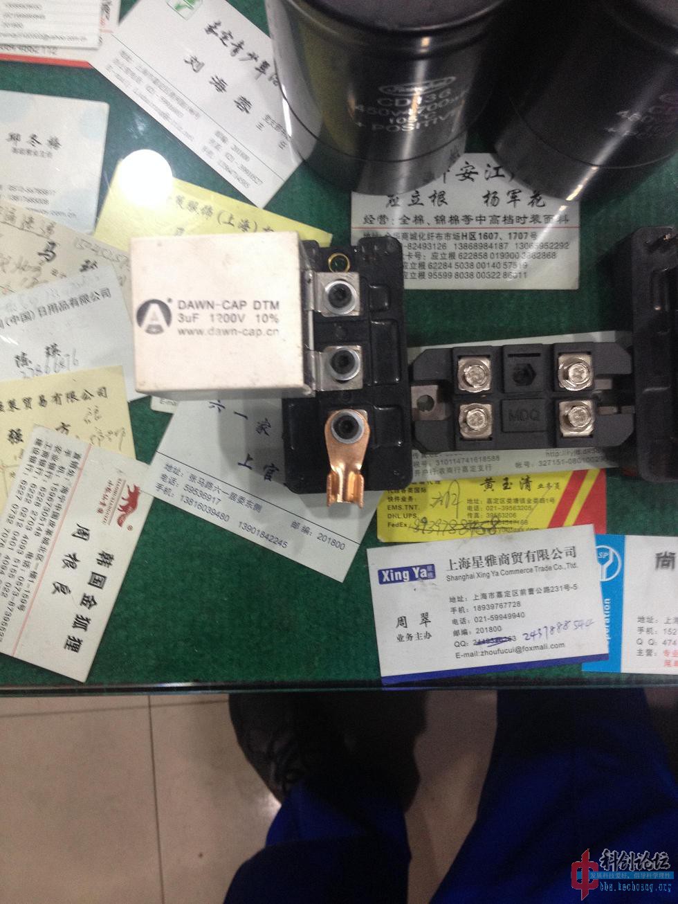

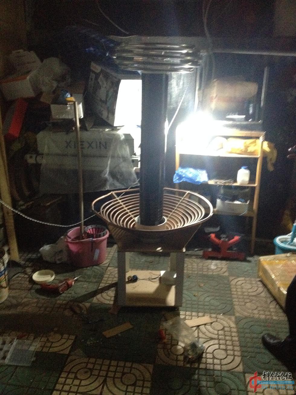

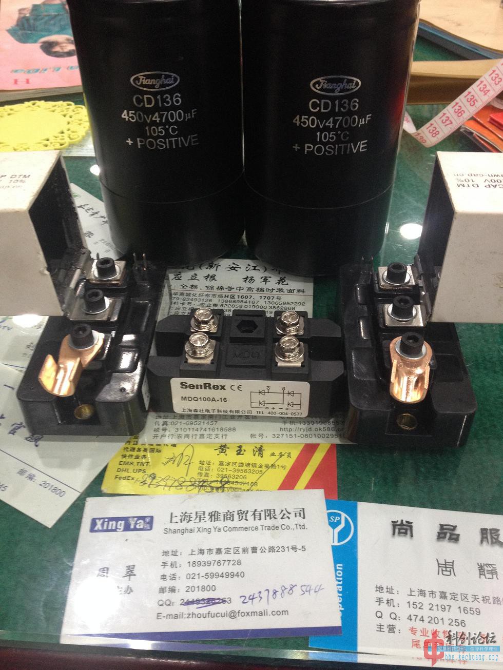

javascript:;这是大概的样子,[s:4] [s:4] 造的有点大,家门太小了,不能搬回家了[s:4] [s:4] javascript:;javascript:;javascript:;javascript:;打算做个150A的全桥,不知用这对模块用俩450V 4700UF的电容会不会小题大做。 TC.jpg

恩,到了估计也不能立马搞完,0.44uf6000VDC的电容才到,散热片么,周日电子市场伺候,全桥用的俩450V4700UF的电解电容会不会小题大做了,是不是一个就够用。

682407
铜管弯的真不错,怎么做到的?
Mxxy作者
11年2个月前 IP:未同步
682408
teslafans 发表于 2014-4-14 20:23
铜管弯的真不错,怎么做到的?
嘿嘿,纯手工哟~

150A的模块桥,功率未知,总之调压器是3kva的

大电容看着眼馋.....次级不错~

大电容便宜60元2个,国产的,这个牌子的电容在国内数一数二了。我也觉得150A的桥用两个多了。。

我看到初级是哪里被摔烂了,他们摔烂木架不单止还摔烂接地环。。。。。
GB913759593
11年2个月前 IP:未同步
682545
装上去不错啊!有我当年的风范  可惜你的底座不是8角型的

11年2个月前 IP:未同步
682546
150A模块 上4000W没问题的   你放心上吧  我以前试过20A市电输入了 没有出事
GB913759593
11年2个月前 IP:未同步
682547
我以前的电容是400V  10000μ的 用了两个   电容当然是越大越好了   DRSSTC要的就是电源瞬间电流的  间断工作的  所以电容当然越大越好(放电电流)

也要注意电容大小问题,电容越大,炸管时就越惨[s:12]

不错啊,用上模块了。。那个整流桥有点浪费,50A方桥就够了吧。。另外电容的话有多大就往上用吧,没有事的
这个不能不计算啊,就算是DR自动追频吧,也只能追初级谐振频率,要是初次级谐振频率不等效果就不行了。。懒得算就弄个LCR测一下,要说那种线圈确实不好算。。然后用谐振频率计算软件就可以了
驱动线要等长,功率线尽量短。。(我都嫌自己啰嗦了。。)
另外不要随便骂人伸手党么~这个还是要严谨一些比较好的
哦,先用个小管子当炮灰试车,试试驱动,GDT连接,之类的有没有问题在上桥啊,要不然如果犯了驱动相位接反之类的就得不偿失了

150 24nfm和12he有什么区别没?
150 24nfm是1200V的12he呢是最近几年出的,基本都一样用,只是年份问题。
