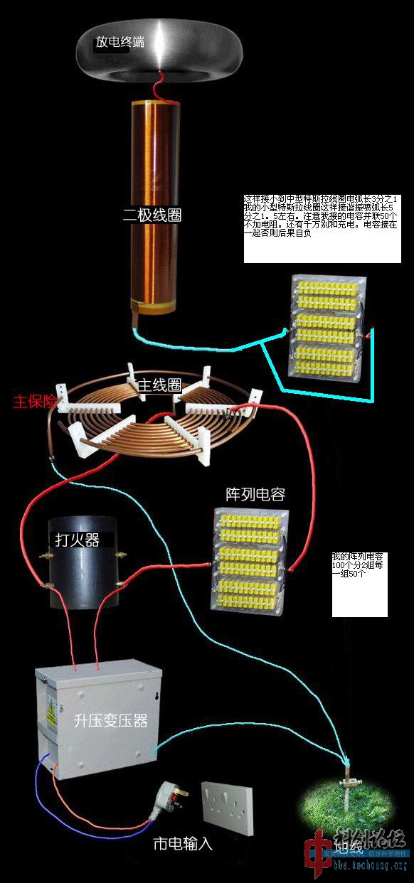

你们敢这样接电容吗
黑暗死宅男2014/02/18高电压技术 IP:重庆
你们敢这样接电容吗
17
黑暗死宅男 作者
11年4个月前 IP:未同步
670954
我这样接反正没事
黑暗死宅男作者
11年4个月前 IP:未同步
670955
还有充电电容和接2极线圈电容离远点。还有别放在地上金属上和漏电传电上否则电容死的很惨

不明白为什么要加一组电容还要这么接,LZ讲下原理?
黑暗死宅男作者
11年4个月前 IP:未同步
670962
如果接地谐振喷弧的话我把电容当做是谐振频率高过接地。我想电容频率高所以就试试看。现在喷弧很猛 我想再加十几个喷弧一定更猛

sg无所谓,DR这么接等着爆管子吧。

呃?电容两端接起来 等于短路了电容 又没有接地 会有作用?

DR,你敢地线碰MMC试试,如果用的模块桥,直接炸模块!

你的耳朵够 厉害,人够大胆就接, 后果是怎么死的都不知道,充满电的电容是很暴力的,50个并联,确定是并联不是串联,你的是高压电容???我短接过600V 5000uF的电容,那声音,耳朵都快聋了,我的2mm的铜丝直接融掉,那电流是很恐怖的,你的如果是50的50的高压电容并联,充满电,短路也是很暴力的,老实加 电阻10M欧的安全第一,电压小可以加1M以上。
