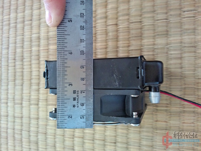

简单说说原理,用ZVS驱动高压包作为CO2激光管的电源,相比专业的co2高压电源特点就是体积电子元件少!
不说了先上图!
水冷散热器尺寸图
最初co2高压电源尺寸
整体图及尺寸!
