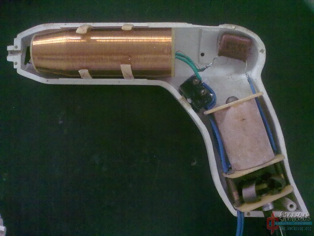

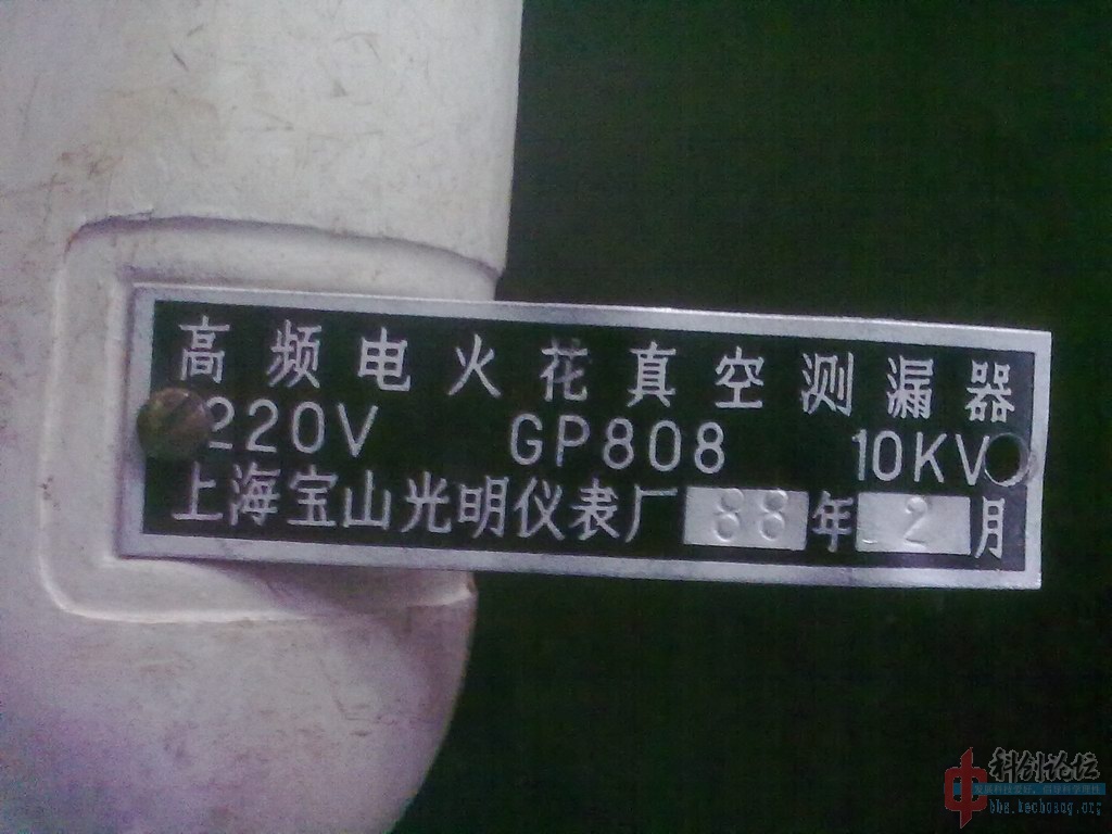

新近在地摊上发现一个“电火花真空探测器”不知干啥用的?具体工作原理?有知道者,望不吝赐教?

好像是测真空度的

应该是,好像是一个高压发生器。线圈绕了好多,楼主能拆开看看内部电路图吗?你的图像好可爱,大头小手[s:274],哪里找的?

三、工作原理
本产品利用高压变压器将220V交流电压升高到3000V(连续使用)或3500V(间隙使用),使发射器电极间发生火花放电,产生高频电流,并将高频电流馈送至串联的谐振电路中,再经高频变压器升压到180-210KV,最后在尖端电极上放射出强力火花。
四、使用方法
使用前,先将高频发生器插头插到高压变压器的插座上,然后接通电源,在高频发射器弹簧电极上应有强烈火花跃出,并发出咝咝声即可使用。在检测玻璃器或灯泡时,玻璃器件内部的游离残余气体就发生电离现象,并由于气体性质不同而产生不同颜色的辉光,从辉光的强度和色彩来确定真空程度。若用本产品来检测玻璃仪器漏气点时,将弹簧电极在玻璃面上来回移动,与电极接触之处有极亮白                   点发现,并有极大电纹发出,此白点处就是漏气点。

检测玻璃真空仪器的真空泄漏的。

看到那个右下角的那个白色线圈了?那是个继电器,自激升压用的,相当于前级,那个大线圈是后级,用火花间隙或可控硅斩波来驱动,最终感应出10至30kv的高频交流(低频交流或直流是没用的);原理就像用tc点亮灯泡一样(等离子球),如果玻璃容器里有气体就会产生辉光放电,根据辉光放电的强度来检查真空程度。有错误请指出。

不知那位可给出电路图?尾部一个像莲花瓣样的(可手动调节)是干什么用?

就是电火花检漏器,接触一个玻璃管,如果里面不是真空的就会击穿并有辉光产生。注意测试时别长时间放在一点
