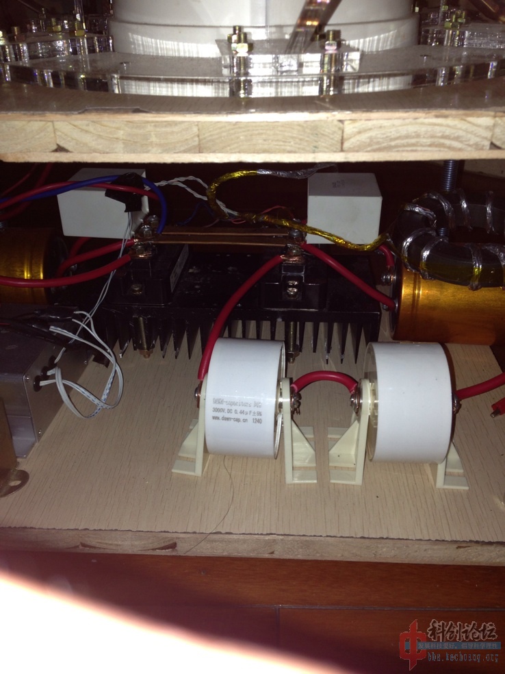

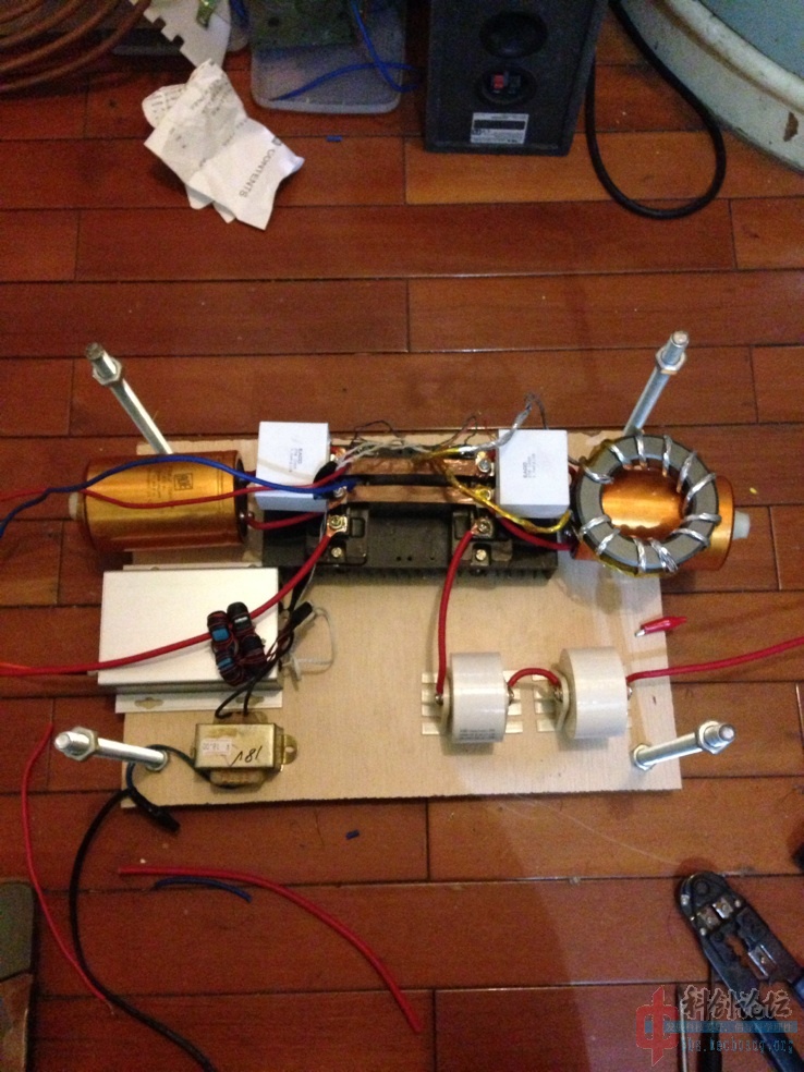

     面对冷清的高压板块,我的新DRSSTC低调的诞生了!!!!!
   半年多前,我造出了我的第一个DRSSTC,地址https://www.kechuang.org/t/53924,当时不幸遭众人吐糟~~~
   中考终于结束了在这一个多月内,利用了空余的时间,重出江湖!!!

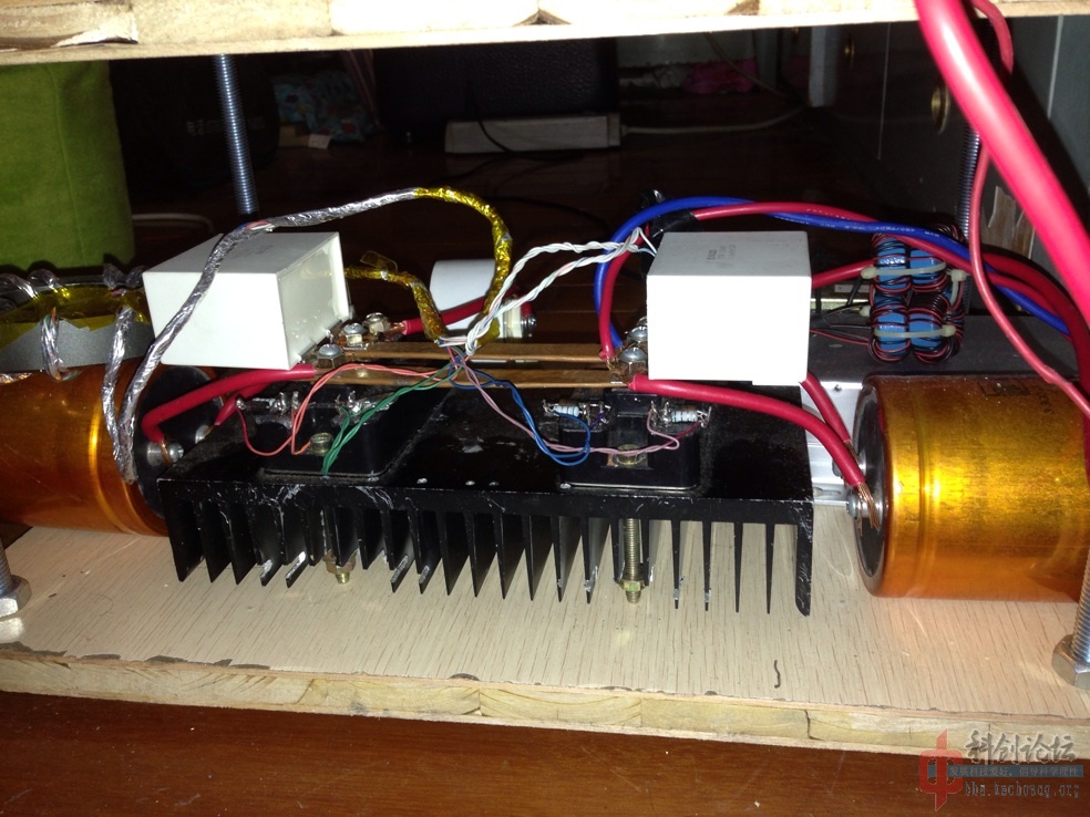

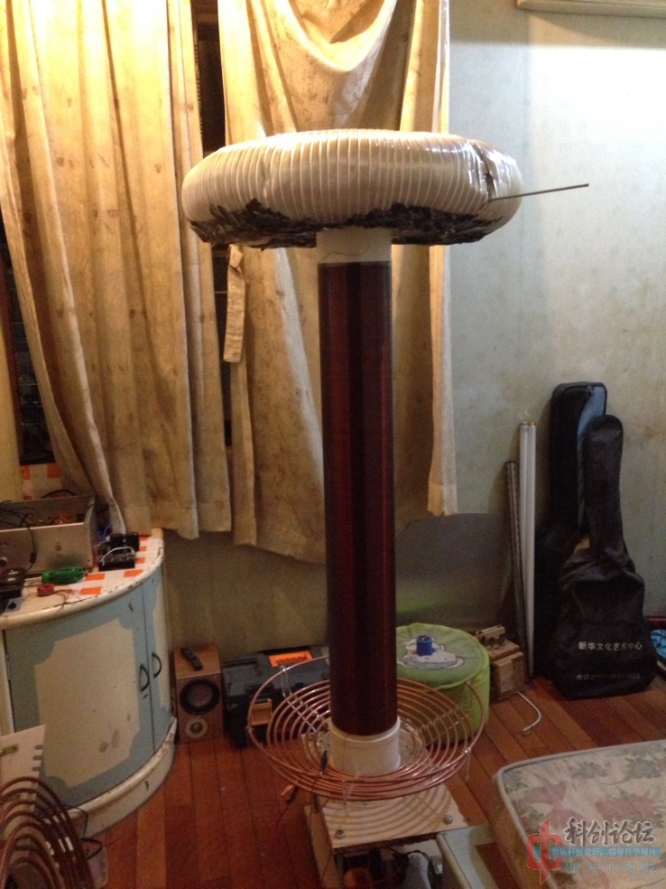

  好吧,国际惯例,上数据:
  MMC:天明电容3000V 0.44UF 两只串联 0.22UF

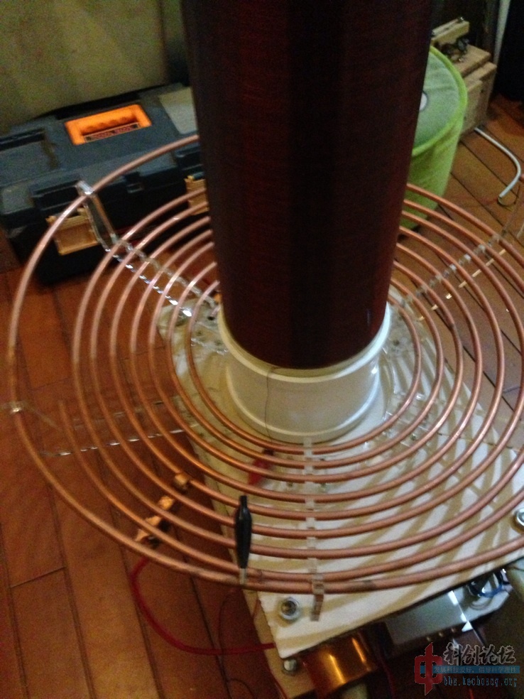

  初级:五圈铜管
  次级:0.59MM 120CM
  TOP:铝风管一圈
  接下来是图片
6F9045A0-44E8-4F13-8D6F-01A9BD8F911D.png 8F1FCC92-9F3D-4B7F-BD3A-E89D99801183.png 9EB83903-3FCE-4DB0-8C67-2B2F43261010.png 022B0CC3-2CF1-48DD-9B86-8FF399C42AD6.png 6880EF13-8D7B-4389-847B-48F97849CB9B.png A5D99191-0BEF-4C2F-8864-E0D05CC46FE3.png B2D6FD25-D196-44AC-AA49-F7E5F618A855.png C5E4CDF4-7516-4833-83C7-F8059823D65B.png D741632B-C7FB-4CCE-A8B0-057C1572C4E7.png E8E32C02-AE75-47A0-BEB4-87EFF721C47C.png 50ACE819-FAD2-4532-A827-844060140FA7.png    UV%F5]~5~QZOO9GRAKA2~MT.jpg VC%D`X[[WVG14CFM_CZK]TQ.jpg
图中电弧长度达到了1.2M

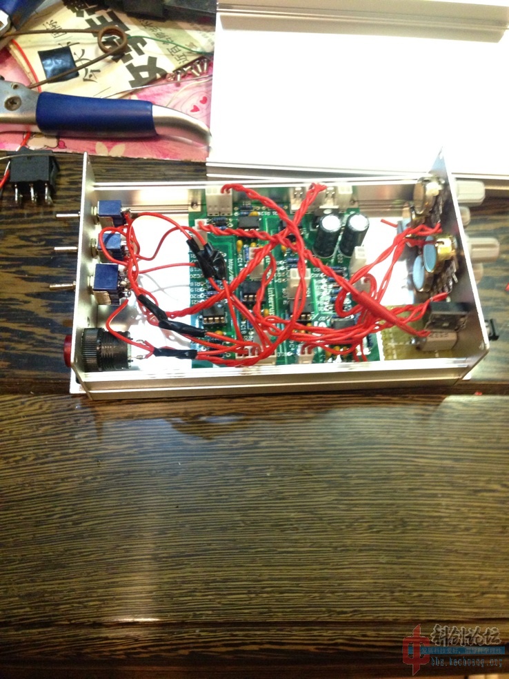

加上灭弧看看

8好意思,我说音乐灭弧,因为你上次那个不是没做好音乐灭弧嘛

全桥发热吗?
知了
11年11个月前 IP:未同步
551557

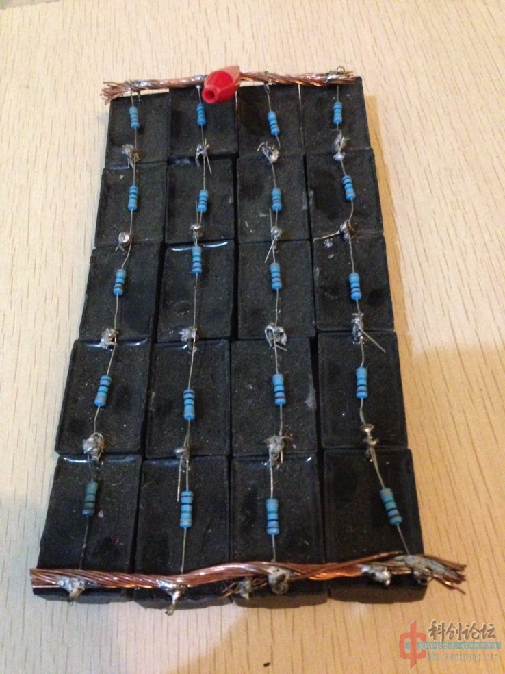

话说你那个电磁炉电容用在这里有什么用?
心灵终结
11年11个月前 IP:未同步
551575
建议LZ把滤波电容到功率桥的导线和功率桥输出的导线换粗些。
还有MMC发热不发热?

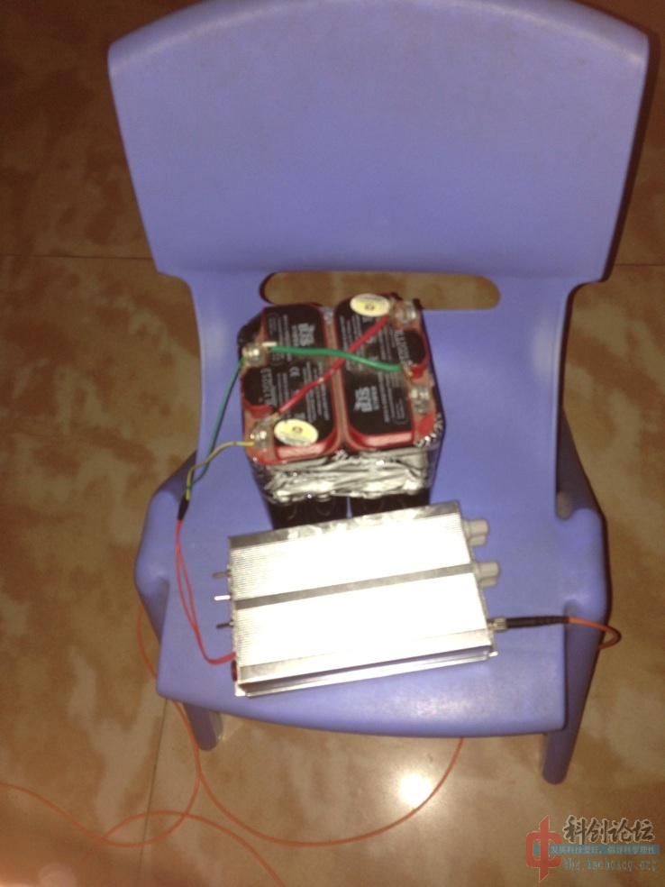

551714

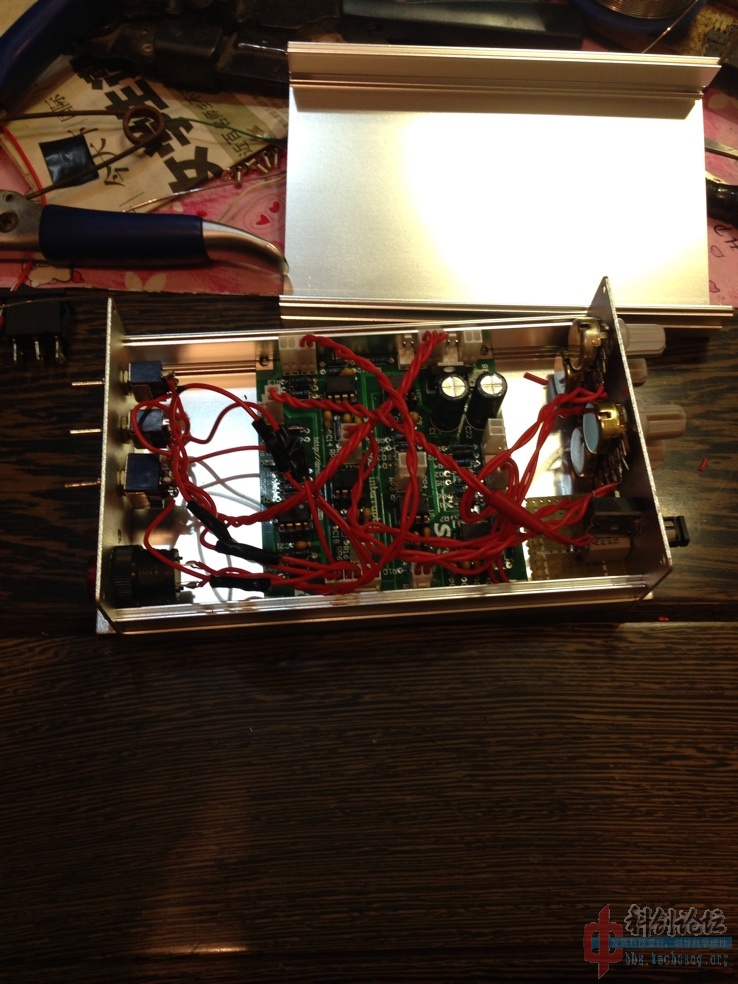

光纤灭弧的转接板你是怎么弄的

回 4楼(hmj) 的帖子
开久了就热。

回 5楼(知了) 的帖子
这是陪伴我已久的电磁炉MMC,不舍得啊,就这样退休了,还有一百多个呢!

551747
自己焊的咯

回 11楼(mjacksonilu) 的帖子
走线再精致一点就好。

哎~~~你居然如此糟蹋铝散热块[s:226]、、采用攻丝不可以么?

大神有什么建议提出来?

不会啊,我已经尽力了

551846
顶环不行了 换个大点的   教我做转接板嘛

建议您那MMC的耐压弄高一点!
