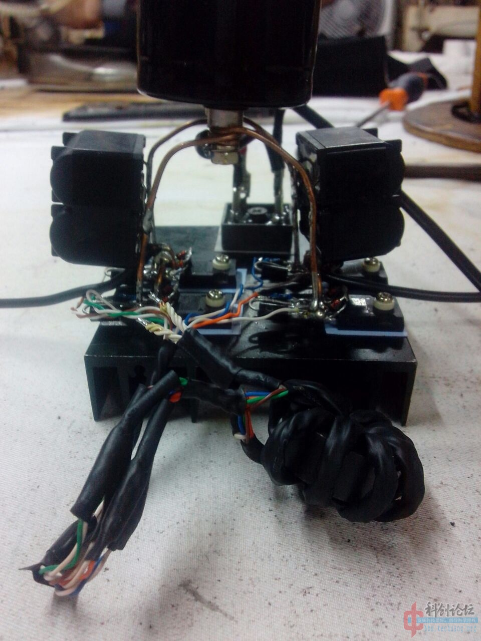

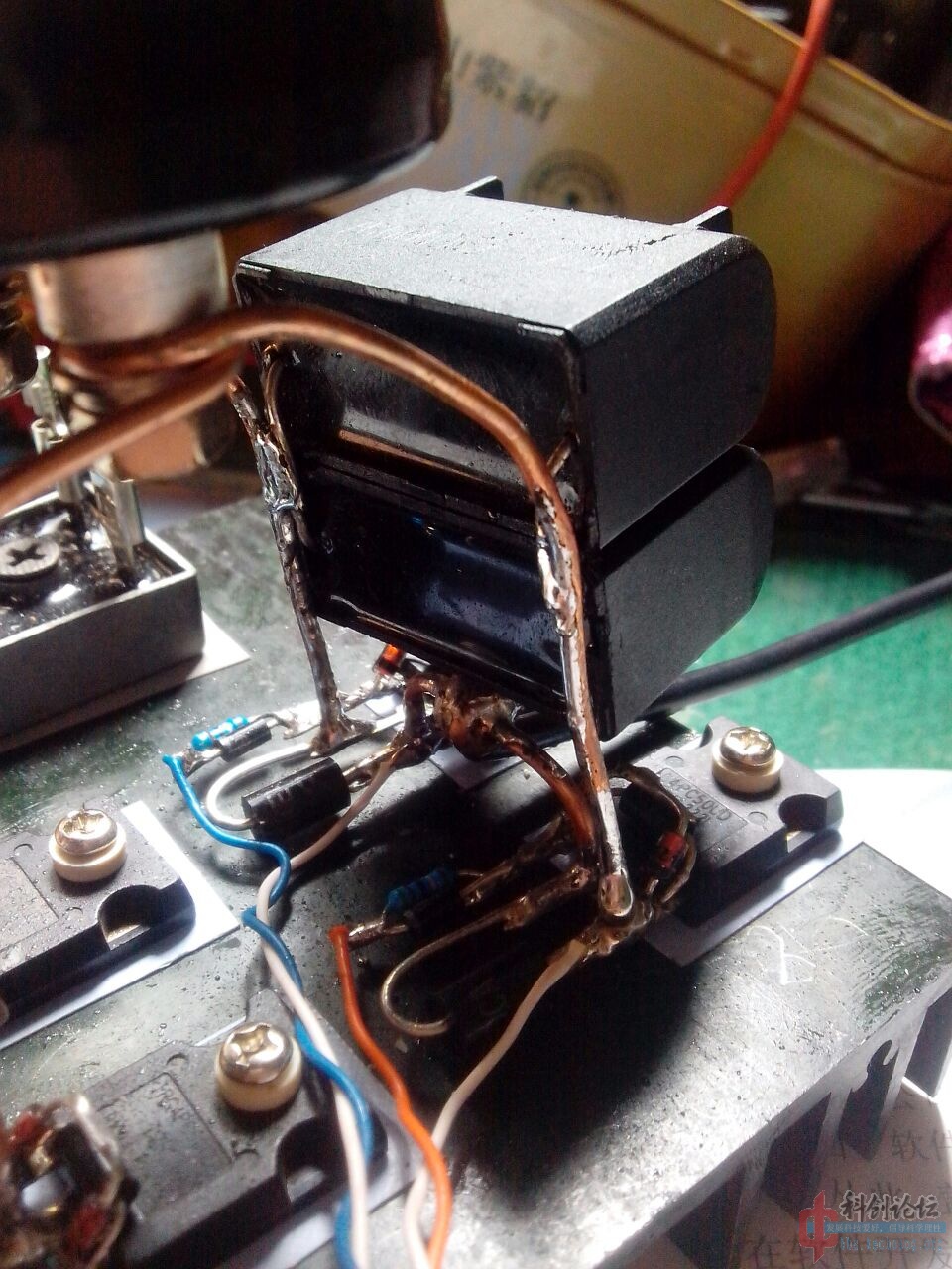

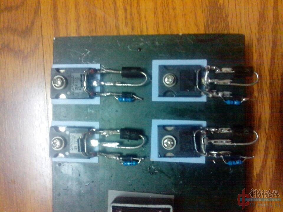

     话说一个好的全桥就是一台好DR的保障,这是公认的,话不多说,先来个全桥的半成品,做完了的全桥将会在最近上传。由于个人技术问题,图片被旋转了90度,基本不影响观看。如有问题,请各位大侠指出,谢谢! 111.jpg 222.jpg 我今天花了一点时间吧全桥给弄完了,最蛋疼的无非就是那粗制滥造的GDT了,还像朵黑菊花[s:274]废话不多说,上图,有些不对之处请各位一一点出,谢谢啦各位!! 1.jpg do2wnload.jpg download.jpg

你这样做更换管子不方便,故障率最高的就是管子[s:225]

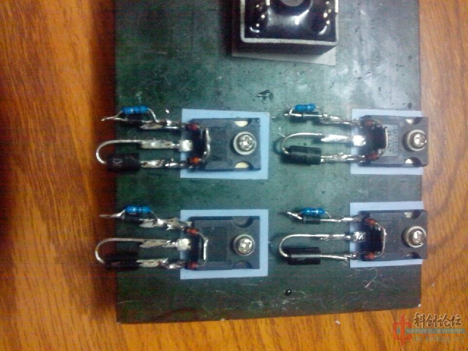

桥堆不需要垫硅胶布。
+5
justinpiggy
2013-07-06
对的,桥堆外壳是和引角绝缘的

不对,需要的,不然就短路了!!

桥堆啊桥堆啊!桥堆外面不和任何管脚连通。hanbreen大神的话你听就对了

IGBT基板不是电极捏

最可靠的办法是用接线端子连接鼻涕管

hanbreen说的是桥堆不用。IGBT当然要,回穴校找欲文老师穴吸穴吸下吧

桥当然不要,铁壳的也没必要,但是IGBT是和D极接通的。。。
另外如果炸桥了的话一次死四只管子啊。。。这么的话换管子会崩溃。。

可能洞洞板加接线柱有利于换管,我以前试机几分钟可以换几十个管

说实话楼主 用覆铜板什么的刻块板子也比这个好
而且用接线柱对于DR这种大电流通路的场合来说 也谈不上什么可靠性
接线柱那么细的不到1mm^2的截面积 发热严重的时候会直接融掉塑料
目前做小管DR最安逸的方法还是做单面无过孔焊盘 拆装都方便
何况一个设计良好的DR和设计良好的全桥 你不去跑极限 不想让它炸 它是不可能会损坏的

话说我昨天急急忙忙跑电子市场,就带了100,还不够用,覆铜板根本买哒!!!先搭个试试,其实我还有个模块桥,这只是调谐振用的,坏了就坏了吧,反正那水塘好的,坏了就当交学费吧。。调好谐振后,那桥基本没啥用了,出掉好了。。[s:274][s:274]

一个良好的全桥是一台DR的保障,话说我那母线吸收是不是小了?俩0.33uf 1200v的电磁炉谐振电容2个并联,两边个1组

没有导热胶,这个和导热胶是一个作用的!!

我手头没导热胶,只有垫子~~
