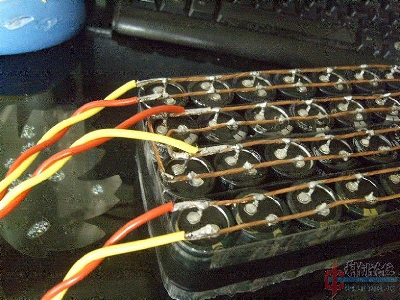

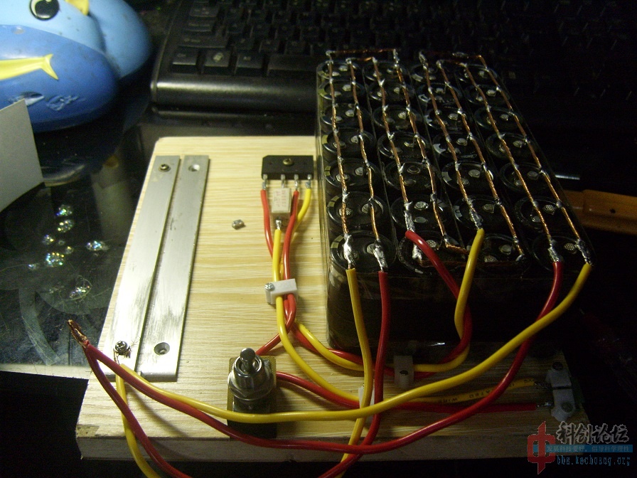

第一次做轨道炮,求指导
qaz56816712013/06/26电磁炮 IP:福建

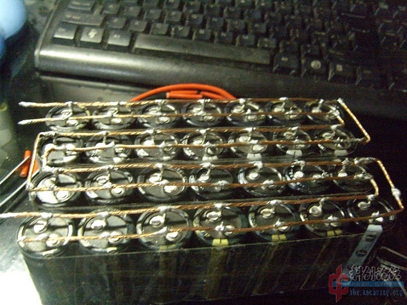

电容组,由28个450V 220μF电容构成
这个是轨道,材质是铝,被打磨过(因为有一点氧化)
整体,那个开关是控制市电的(没有ZVS只能用市电),限流电阻是3瓦39欧水泥

还没射。。。电容安全性都没测试好不敢贸然上电发射。。。

安全性未知,建议远距离遥控发射

线不行,轨道之间在多打几个孔,
zxjdcp
12年0个月前 IP:未同步
540547
LZ用的临时照明铝线,不妥,推荐用铺墙硬铜线...

我怎么记得轨道木仓好像要磁极来着…………(难道是我智商不足看不到?)
badboy-fly
2013-06-27
轨道炮不一定需要磁铁,如果用磁铁那么军事上的轨道炮不就开一炮换一次了?

这导线不行,是铝度·铜的,大电流要不了多久它就粉了

导线换粗点。。。在此求一些参数你先尝试发射一下(发射失败也没关系)
在轨道与电枢保持良好摩擦的情况下发射然后测出发射前冲到的电压和发射后剩下的电压
如果有条件最好测一下电枢进入轨道时候整个轨道炮的回路中电阻多大最好测上导线。

发射前电压284V,发射完是101V,轨道和炮弹接触电阻+导线电阻是1.2欧。感觉这次发射很失败。。。炮弹是往上弹。。。 DSCI0069.AVI_20130627_170444.015.jpg

根据子弹在轨道内的受力原理,你的这种结构子弹不往上弹才是怪事了.[s:274]

轨道上面加个板子什么的挡一下子弹么..........

你这线太细,轨道的固定也有问题
