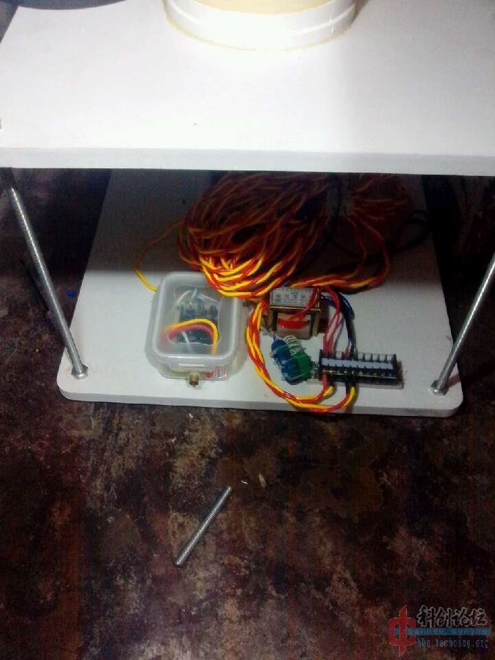

最近看到rudolf直播DR,我也凑个热闹来直播

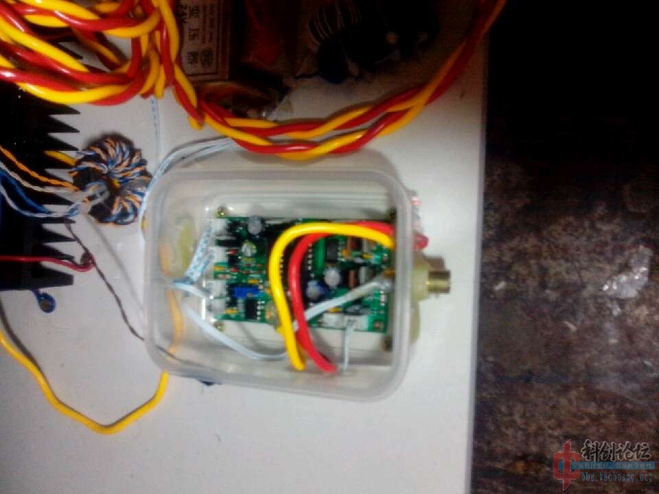

DR驱动为DR4 1.3b版本,拿他直推模块
MMC:0.44uf  1600v 普通0.33uf的电磁炉电容3串4并

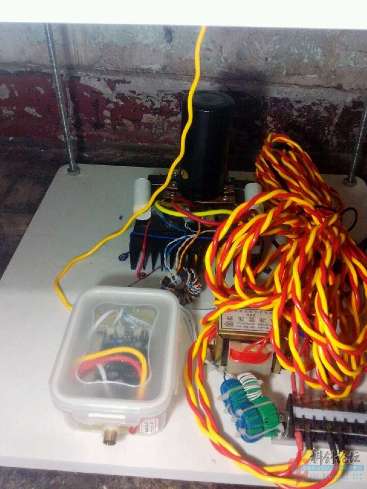

功率部分为两个150A的模块桥
初级暂时没做,资金有些周转不来了[s:274]
灭弧为普通同轴灭弧,玩不起光纤[s:274] [s:274] [s:274]
DR底座.jpg DR的底座 DR驱动.jpg DR驱动特写
功率部分.jpg 功率部分
功率部分特写.jpg 功率部分特写

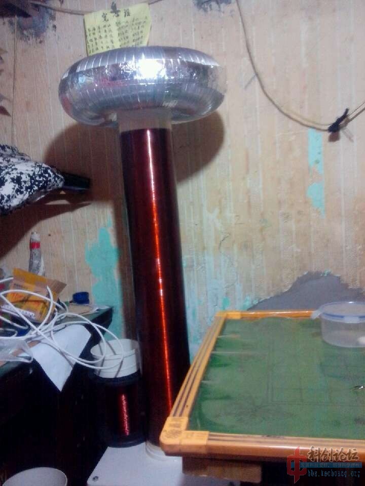

次级特写.jpg 次级特写

那个是硅钢变压器吗

是普通变压器啊

布线有待加强

回 11楼(ge6173803) 的帖子
我用这个线都有些担心了,不知工作几分钟会不会击穿

你那全桥固定方式感觉好悬。。。
另外LZ很喜欢热熔胶?那么用有时候会造成麻烦的。。。
驱动用塑料盒子装和直接裸露在外面没啥区别了。。。(除了能防尘。。。)
GDT的引线越短越好(提醒下不知道同名端你搞对了没。。。)
刚注意查到你MMC的参数。。。。。。都用功率模块了MMC却那么柔弱。。。建议5串8并吧!

回 13楼(ry7740kptv) 的帖子
[s:274][s:274]以前和rudolf交流了一下,没错的
Mxxy作者
12年3个月前 IP:未同步
514017
驱动么,没螺母,就将就了
之前用这桥做了个等离子扬声器,还好使,最近实在钱没地方放了,做台TC玩玩喽[s:178]
