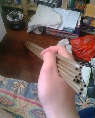

在我家附近的五金店没有合适的铜管,于是在网上订了一些。。。
结果是分开来的,每节长度一米左右。。
于是求教一下这样子怎么连接起来?还有初级线圈要怎么绕才可以,手直接掰的话似乎很不准确而且很费力。。。

一般五金店没的,那种空调配件店就有啊,还是卷的

[s:275]这么厚的。。如果要连接起来可用铜磷焊条用煤气喷枪就可烧接上去

退货吧,亲,这种铜管做出来的TC不会很美观。焊接起来的铜管不好看,效果也许也不咋地......还有,做大TC需要经过设计啊,你的有设计过吗?

话说那要在哪里买啊??
我自己算得要12米,貌似没法网购什么的。。。

网购也可以的。你得要看准。做TC初级用的铜管管壁不能太厚,不然很难弯的。

去淘宝搜”软态铜管“ 大把

我这里也有    冰箱用盘管    弯折度很高   壁薄  没有5mm  只有4 mm    6mm   8 mm    一圈

铜管一般都是6,8,10,12毫米的没见有5豪米的。英制的也没有5毫米的,买色金属的店有的,壁厚1毫米的,你直管的壁厚是1.5毫米的,

去找修空调的大把多    要多长有多长       有粗有细

铜管实在很普遍!县级以上的地区空调维修店都能买到

去卖空调那买吧,我买的6mm一米7块钱。
