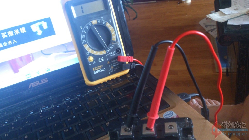

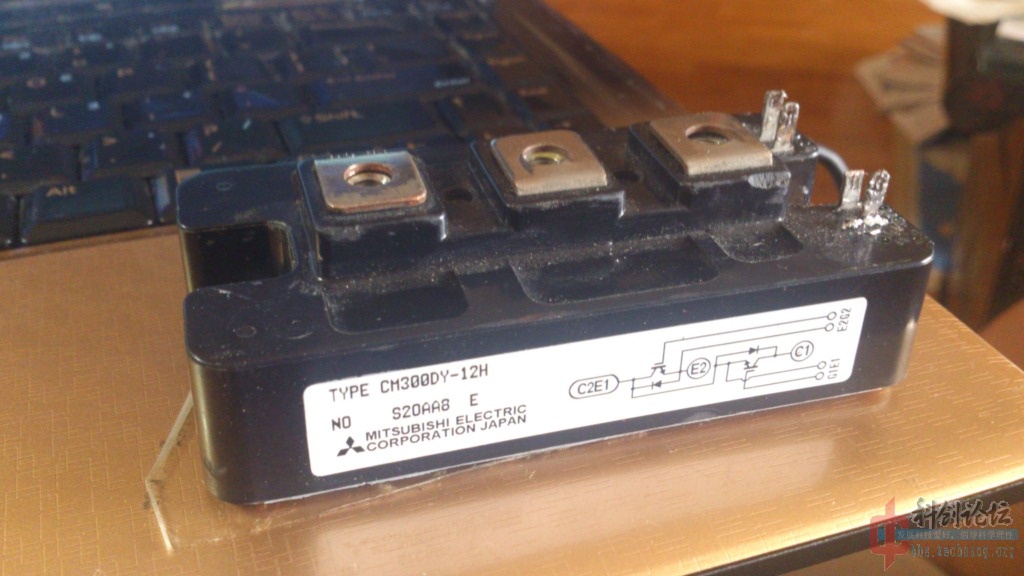

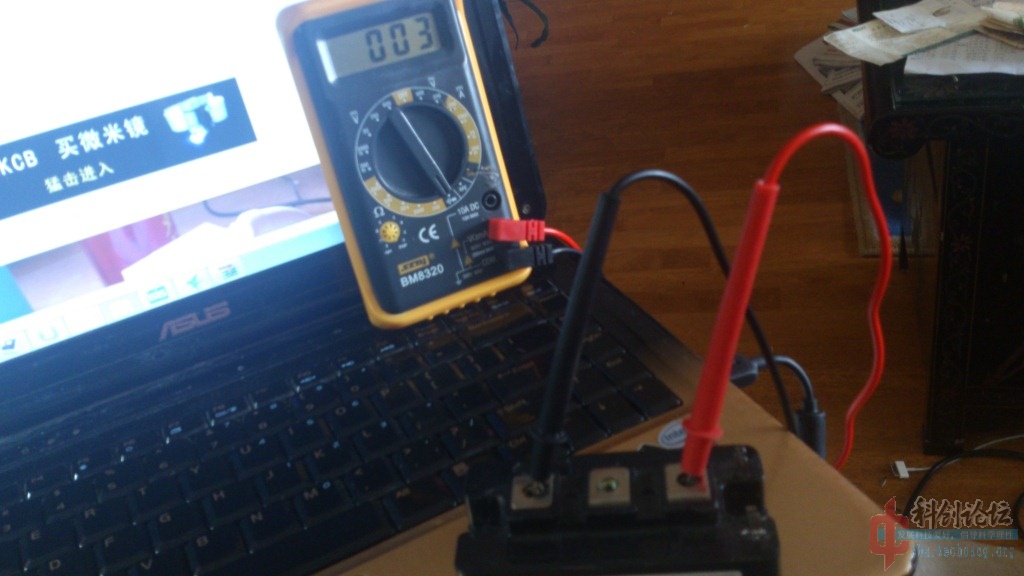

由于测量仪器使用不慎将我的命根草面大哥给弄穿了!!!!我勒个擦啊!!!!
在此我已经无力吐槽我有多么的弱智。。
干脆把它卖了换血咯。。
上单元击穿。。下单元还是完好的。。整砖8成新。。因为压根就没上过市电。。低压测试时候出的问题……
惊喜价【90元】!!!
单单元的300A管子你去哪里找90元啊!!!!
快来抢吧!!!!!!!!!
有意者站内信。先来后到~~

远看是半桥,近看是单管。。。ps:很好奇,lz用神马仪器把炒面戳穿了。。。
任某人作者
12年11个月前 IP:未同步
433422
回 10楼(jxs) 的帖子
示波器……本来以为在用电池呢。。结果是接着电源线的。。就是意味着表笔接了大地了。。我把表笔地挂在全桥上臂然后……这时候全桥通过调压器上电。。大地和母线之间= =

听着有点晕。。。你用的是usb示波器,而且是连着笔记本,那表笔地只跟电脑地连着,与全桥完全隔离啊。。。就算不隔离,那也不会产生超过600v的高压把炒面击穿啊。。。

我分析。。当火线负半周的时候整出来给母线正但是若是用零线作参考此时母线应该悬浮在比地电势低的地方。。然后上电估计把续流管炸了。。

额,你示波器地是接地线不是零线吧?地线跟零线之间有很大电阻咧,能有如此大电流把里面炸了?

不是饿。。就因为地线零线相悬。。所以当火线负半周的时候零线呗嵌位在母线的地上。。然后再把底线放在上臂。。就火地打火了。。
