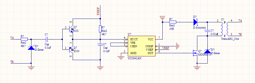

最近试验了使用PWM控制器UC3842构成单管谐振驱动电路。测试的效果基本符合原先的构想。
首先,UC3842是用电阻电容构成振荡电路,也就是对电容的充放电来设定PWM频率,我测试了用信号发生器直接连接UC3842的第4脚(RT/CT)管脚,输出管脚(6脚)的驱动频率和占空比就和信号发生器的一致。(2,3脚相接,1脚接地)。
按我分析,如果用UC3842来驱动MOS管,引起LC电路的振荡,再将这个振荡信号反馈送回到一个图腾柱驱动电路,来对UC3842的RT/CT管脚上的电容充电和放电,实际也就是改变了UC3842的频率,这样只要反馈的信号相位合适,就可以使UC3842的驱动频率由原先的RT/CT所构成的频率调整到LC电路的谐振频率。
实际测试发现,LC电路确实可以谐振起来,并且频率自动跟踪,如果修改LC上的参数,频率会自动变化,与RT/CT的参数并无关系。
不过测试的时候,我在LC并联谐振上串联了一个50Ω的电阻,防止烧坏器件,但是谐振的电压并不高,只有半峰值20V,和供电电压一样。当我去掉50Ω电阻时,电路的电流非常大,以至于烧爆好几个UC3842。尚未搞清楚原因。 谐振驱动.png
