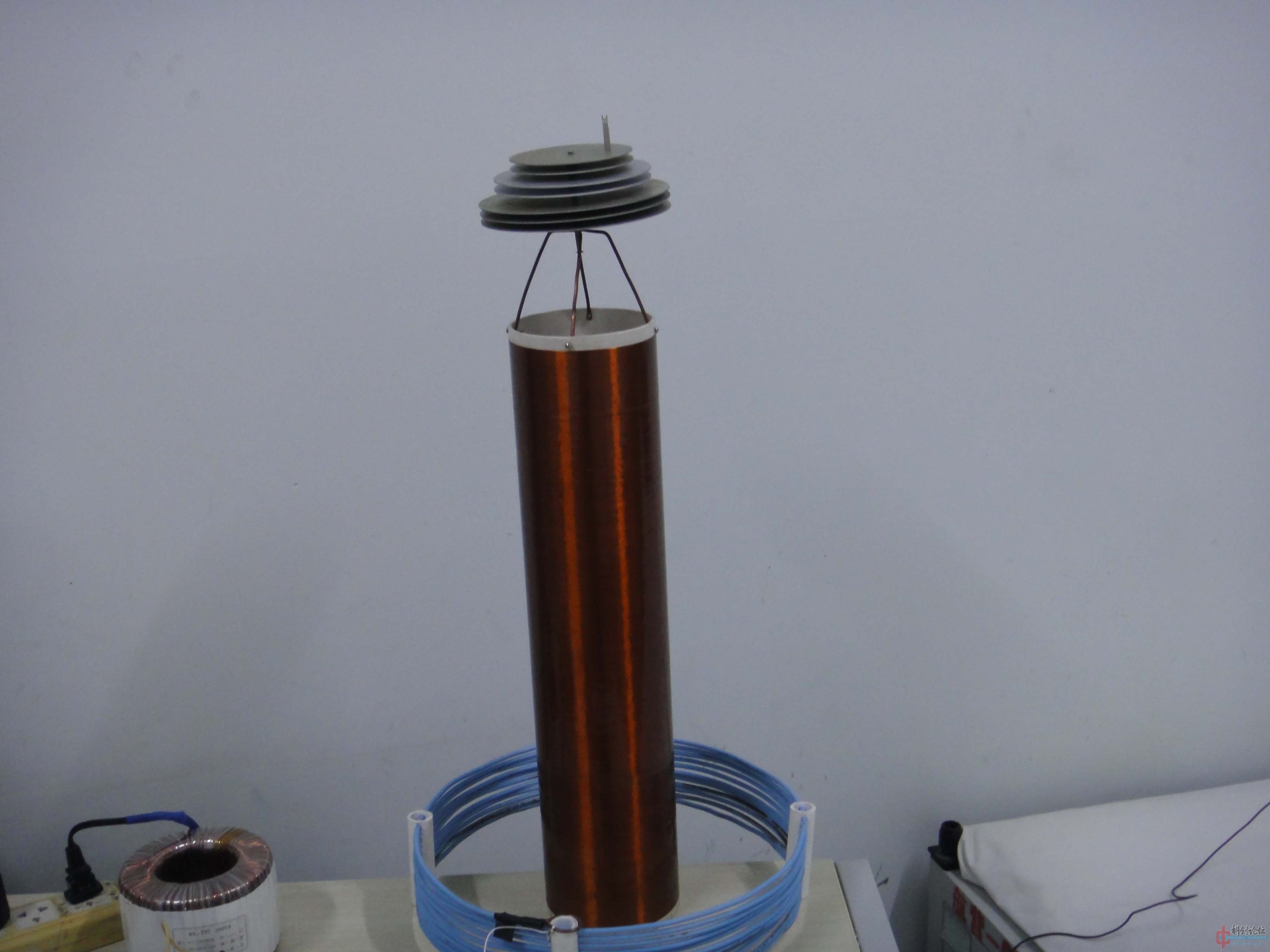

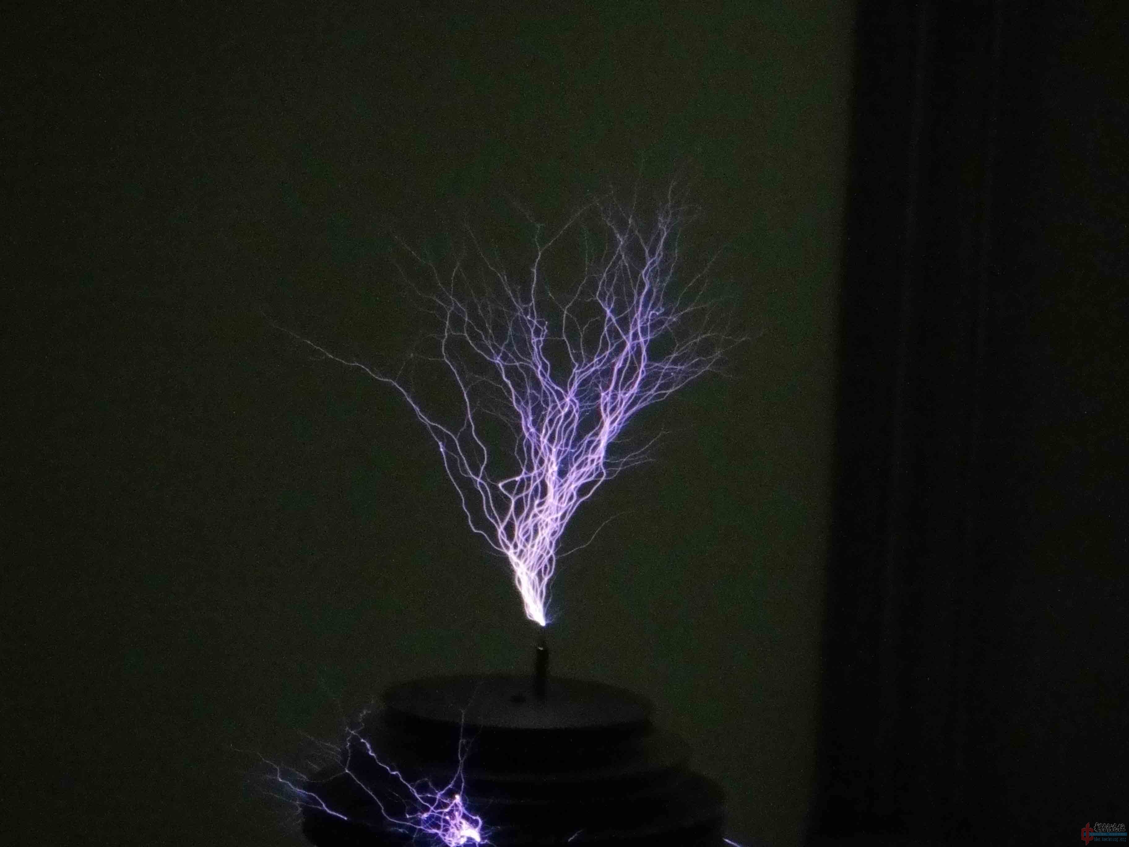

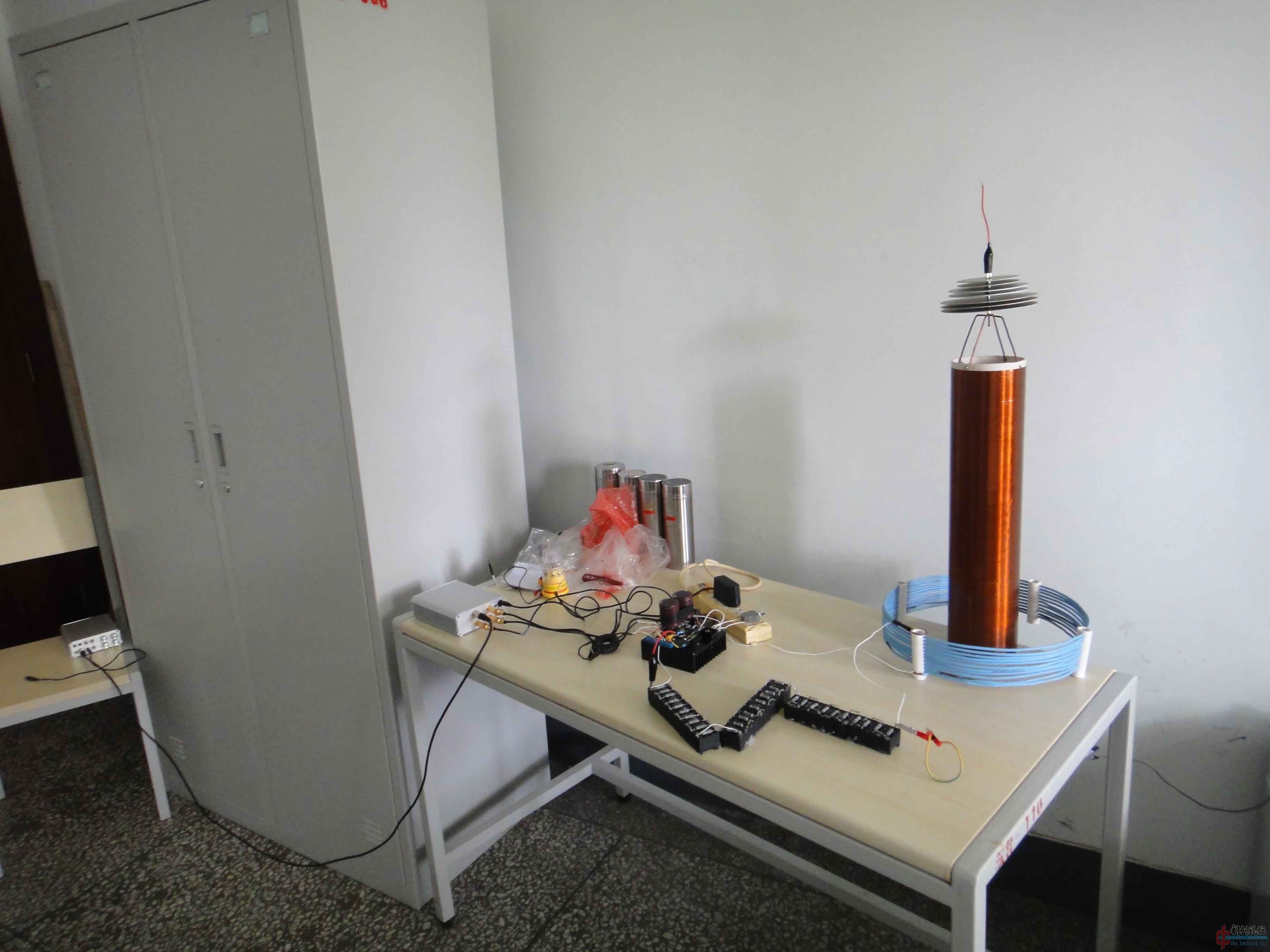

全桥功率管是30a的igbt 实际效果很漂亮 太吵了 把楼里的人都招来了 被围观了 群众们纷纷掏出手机拍照 可惜都拍不出眼睛看到的效果

+20  科创币    猎鹰    2012/04/30 漂亮的灭弧和驱动

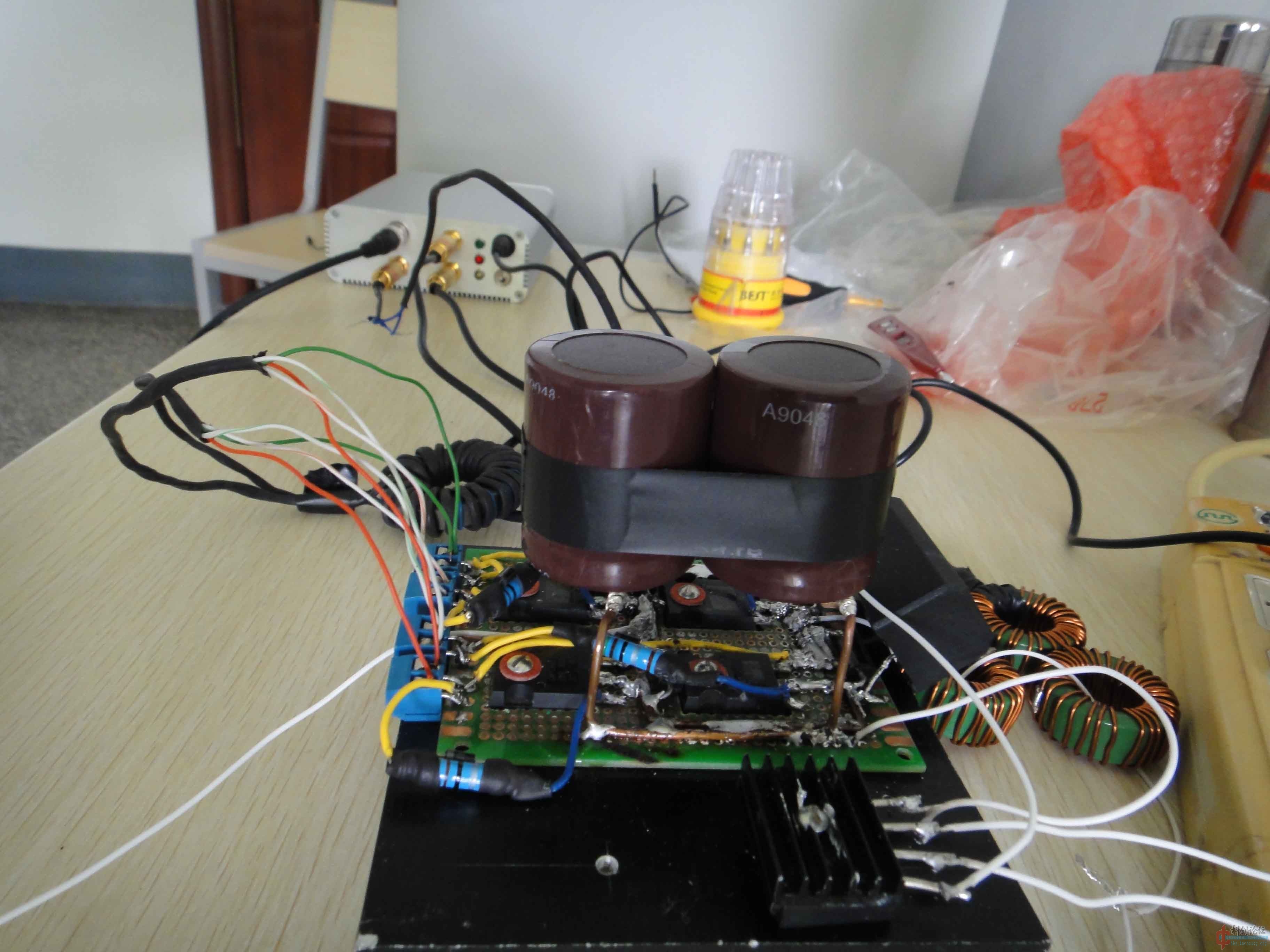

洞洞板散热?。。。

果断中间挖开了一个洞,要不然难道PCB导热。PS:LZ你的头像要把我们害死啊。

挖开的  每个igbt都是露下去的

那方法是先画出来igbt的大小  在用电钻钻开  在用锉刀锉出来  不容易啊[s:274]
