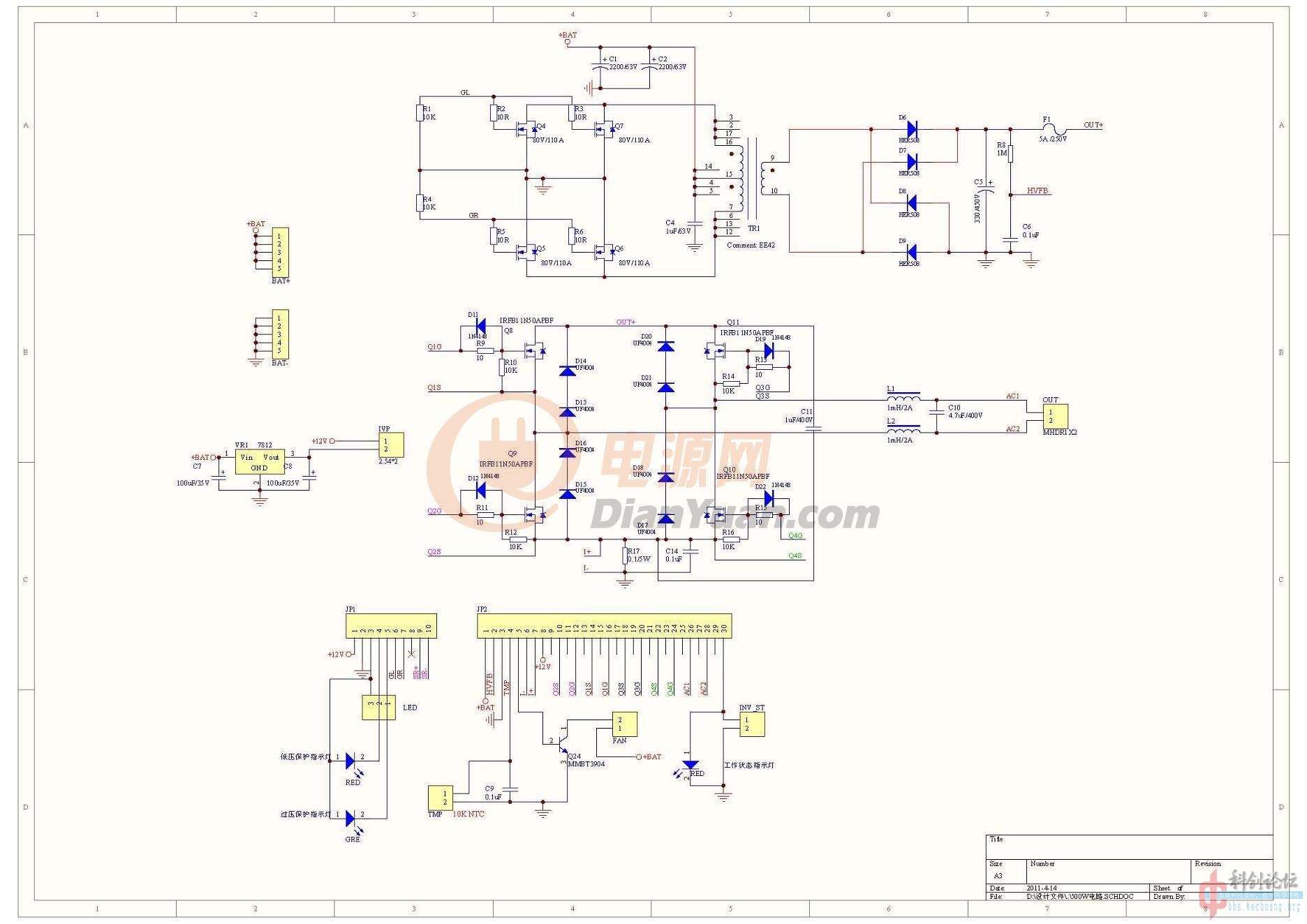

在论坛里看到大家都在做逆变器我刚好做了个逆变器,我现在把全部过程放上了希望大家看一下,希望能帮助一些朋友,先把电路图放上来,我是按照这个图做的,只可惜这个图是别人画的。

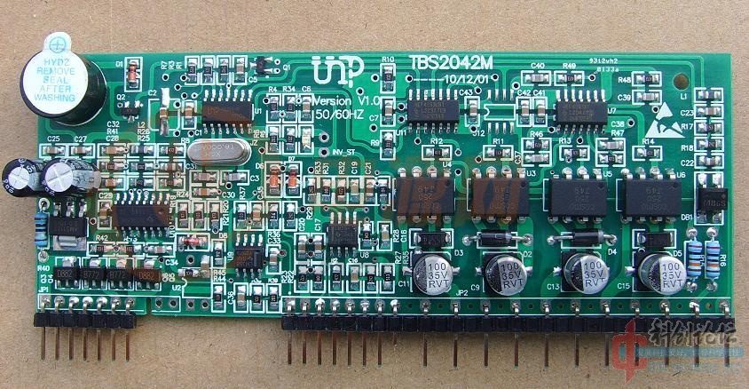

这是正玄波一体驱动板 是卖现成的大体介绍一下,笨驱动前级使用494加图腾输出方波,频率31khz,后级SPWM芯片还是采用TDS2285芯片,附带CD4069+CD4081输出给TLP250光耦,驱动H桥。供电采用自举供电驱动。整个板上只要提供+12V电源即可完成所有功能。
为了提高稳定性和可靠性,加入了各种保护功能:过压保护、欠压保护、过热保护、短路保护、过流保护等。

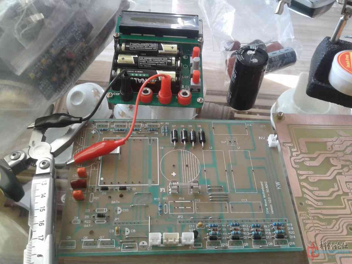

这事画好的pcb图,画好后就可以加工了,可以找厂家加工就是费用贵,也可以使用热转印方法省事又省钱。做好以后就可以先把一些小零件焊上。

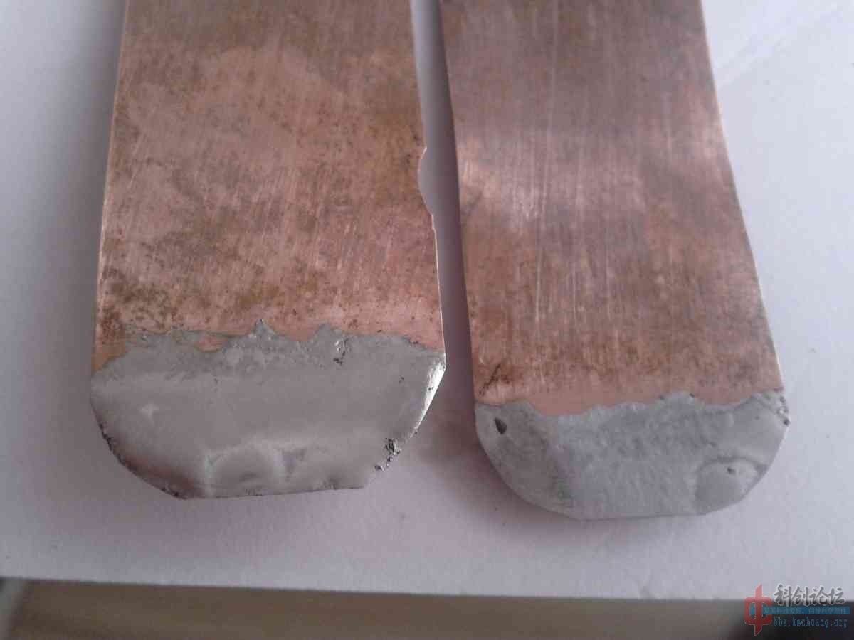

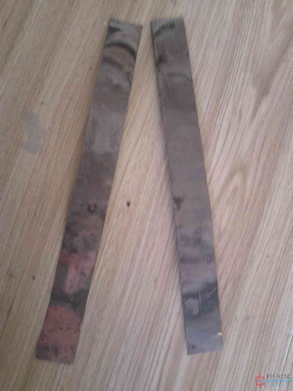

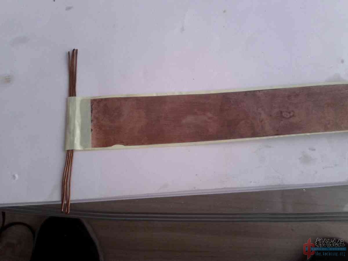

这事制作变压器过程,这一步至关重要,如果漏感大,那你的场效应管就倒霉了。我用的是ee40-20初级0.3厚25毫米宽的铜带次级0.7漆包线64圈分三段绕制顺序次初次。

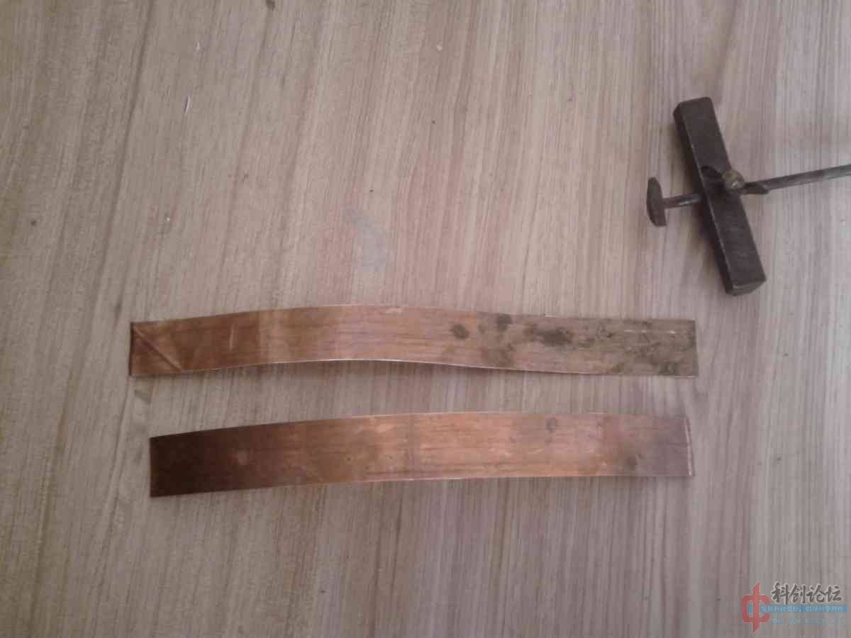

继续上图,记得要把裁剪好的铜带用火烧一些那样铜带就变软了容易缠

变压器缠好后要测试,次变压器我测试用的是3525驱动频率32khz空载电流390毫安,比较满意,电感用的是125u磁导率直径27毫米0.7铜线,绕制电感量1mh,绕两个,目前零件还没有到齐,现在外壳尺寸宽120毫米长200毫米
