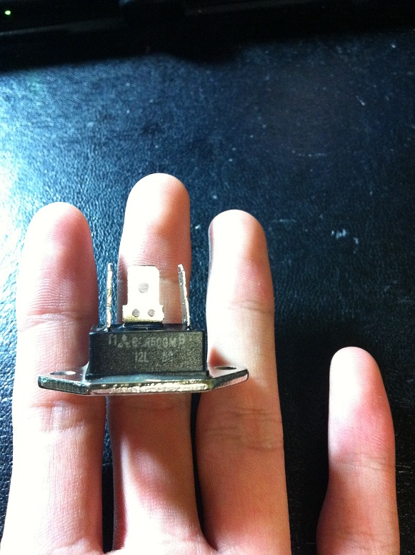

这个SCR怎么样?
金坷居士2012/01/06电磁炮 IP:北京
最近做电磁枪,狂烧可控硅........最近烧硅烧了100多RMB了,心疼得想哭啊........今天又花了22块买了一个SCR,看着质量不错,BCR50GM,三菱的,50A1000V,这东西用在电磁枪上会死么.......它可以瞬间过流390A么.......................
有用过的同志吱一声呃、、、、、、

这······
100块可以买10个70TPS了。
古人
13年0个月前 IP:未同步
351297
这个就是我们常说的“板凳硅”了,因为外形酷似三脚板凳。属于50A的双向可控硅,做电磁炮有些吃力。

产品型号:BCR50GM
规格描述:
【品 牌】 CN
【品 名】= 50A双向可控硅(TRIACs)
【型 号】= BCR50GM
【电 流】= 50.0(A)
【电 压】= 600(V)
【结 温】= 125(℃)
【封装形式】= MU-211
【管脚排列】= T1-T2-G
KP50 Itsm为150A
BTW69 Itsm为610A
KP100 Itsm为300A
70TPS Itsm为1400A
KP500 Itsm为1500A
TYN1225 Itsm为260A
BTA41 Itsm为420A
+50
delete
2012-01-06
谢了,怪不得KP50A挂呢,试试BTA41了~

[s:275]     你先别烧了      还是等放假我回家把那个国产老货100A的给你吧..........................
科学人
13年0个月前 IP:未同步
351311
到目前为止,我是没发现比70TPS更优秀的器件了,淘宝拆机价仅7元。

郁闷死了!还是双向的!!!!!!!!!!!!!!!!!!!!!
先试试BTA41....................

不过,BTA系列都是双向的。

是BTA41呃、我看PDF了,也是TRIAC!!!!![s:273]

回 10楼(尤小翠) 的帖子,二手平板可控硅几十元很值的
平板的网上有很多二手货。。当年我那进口西德二手货2000V1700A。200多元四个西德货,商家还送我一个国产小平板可控硅和另一个不知参数的大饼。。。。夹起来也不是很难。由于用的时间短我只用二块钢板二边钻孔后上螺丝把绝缘铝板和导线压着,触发找了个几百R的电阻串起来用手机电池触发。。。大的用的放心。特别像这类实验性的。电流电压高还不稳定。。。。不过个人觉的线圈发射没什么前途[s:222]

三菱耐压1000V,曾经我也进过这样标明的二手双向可控硅连样子都一样。结果拿回来后。电压到了300V左右就自己导通了
潜伏者
13年0个月前 IP:未同步
351402
其实向楼上这种情况我遇到过,是反向高压的结果,表现为没有完全击穿但是耐压大打折扣。bca60-1600a 由于不完全击穿在260v左右就导通了。

我一KP100A就是这种死法…12v正常440v直通…

很多二手货是耐压大打折扣[s:274]
我用耐压仪测量过再要的[s:274]

别用BTA……各种灭。
70TPS可以试试……
还有,是不是电路本身的问题导致可控硅击穿?我觉得你需要考虑一下这个问题……我以前有个KP500A都灭掉了。

我刚才竟然用1.5a的scr 一触发就炸了 [s:275]
BTA的确不耐冲击 mos也容易烧。。
