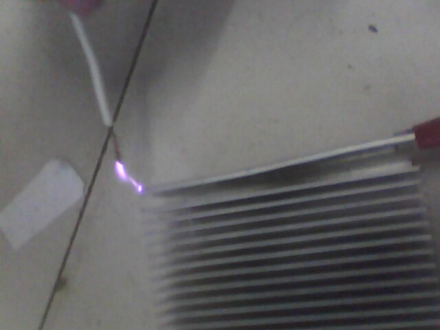

我的搭棚ZVS 25N120做的
loong2011/08/11高电压技术 IP:山东

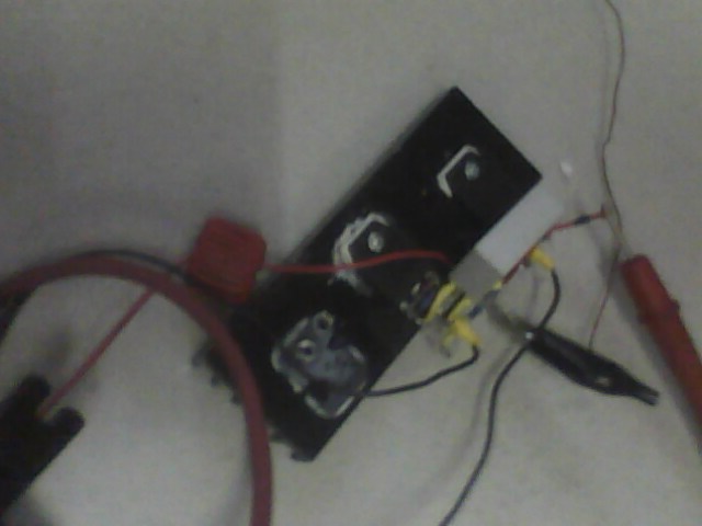

就用的一般的ZVS的电路
效果还有待提高,电感做的不是很好,用电脑主板拆的磁环绕的,电感量小了,只有60UH左右,所以IGBT有些发热,
用ATX电脑电源12V供电,如果用更大的电源  可以提升效果。

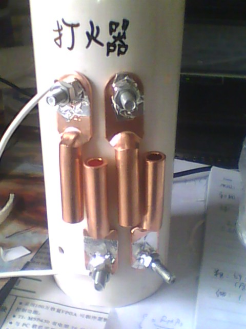

另外看看我的打火器吧,丑了点,

这个管子你加48V都行,火花吓死人的,我用15N120拉弧8厘米,电压30V
caoyuan9642
13年11个月前 IP:未同步
314968
作为ZVS电压12V的时候应该有4~5cm的。
再调调电感、初级匝数会提升效果的

如果上电压到800V呢?高压包搞个高度绝缘的防止漏电,会出多长弧?
tyl961115
13年11个月前 IP:未同步
314998
上到800V你的电路板就爆炸了。。
鱼小凡1809
13年11个月前 IP:未同步
315012
不会吧,25N120不是可以上到1200V吗?其它的元器件适当改动下啊,改耐高压的啊
冥灵
13年11个月前 IP:未同步
315170
回 5楼(鱼小凡1809) 的帖子
耐压是有了,功率太高了高压包也受不了吧。。。。
拔刀斋
13年11个月前 IP:未同步
315190
引用第5楼鱼小凡1809于2011-08-11 17:52发表的  :
ZVS开关管上承受2~4倍电源电压的峰值电压

你这个电弧太小了吧,等离子火焰都没出
ktcat_2008
13年10个月前 IP:未同步
324500
你这个电弧这么小 是不是快恢复有问题啊
金坷居士
13年9个月前 IP:未同步
324561
电弧好小,还不敌我的单管自激。。。

一个高压包必定磁饱和超负载 ,所以需要多个并联然后串联输出,预计电弧超过1M
ktcat_2008
13年9个月前 IP:未同步
324863
我也是用的电磁炉上的25n120,电弧很给力
