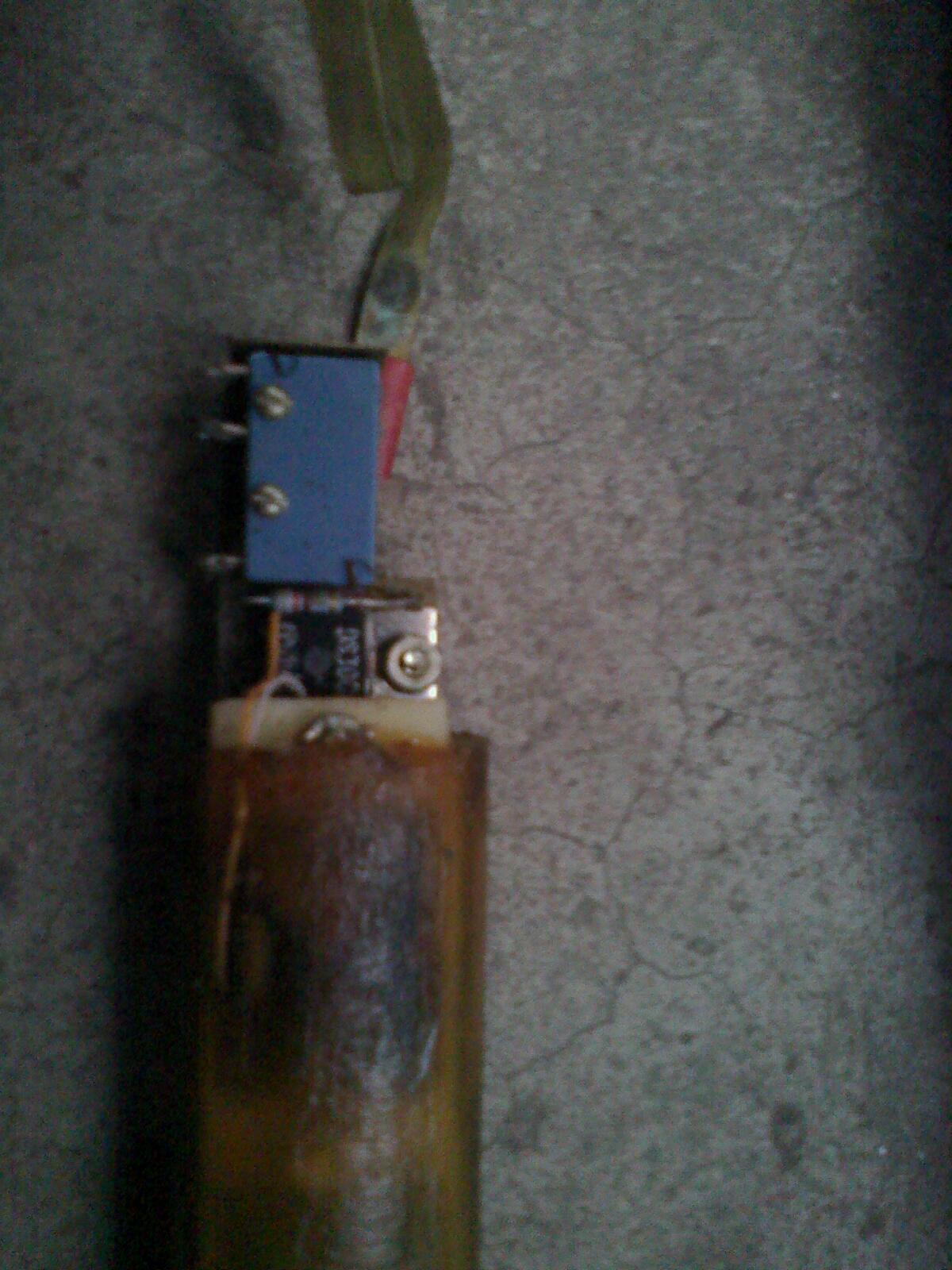

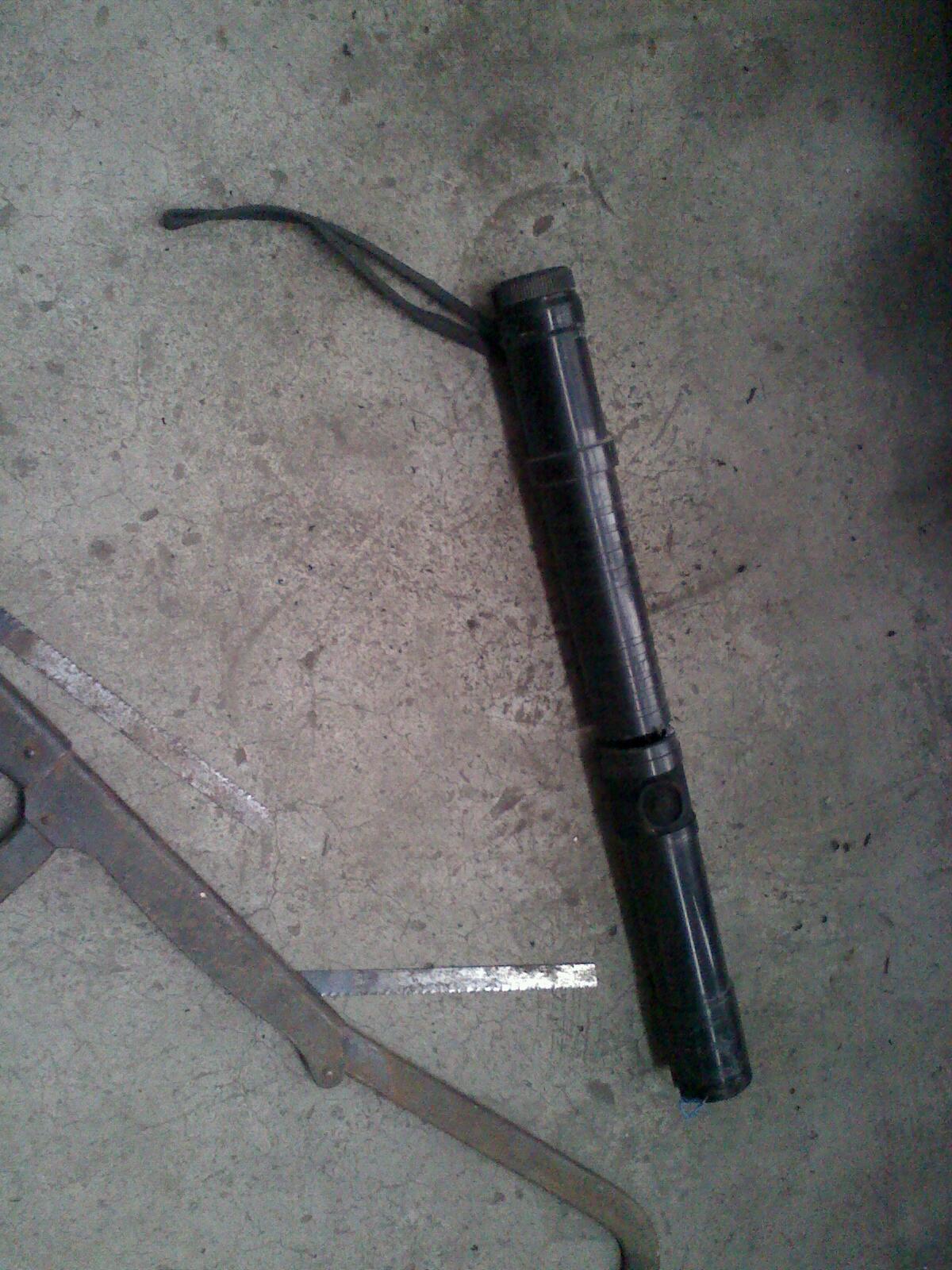

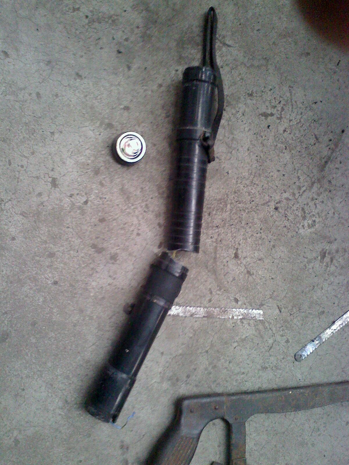

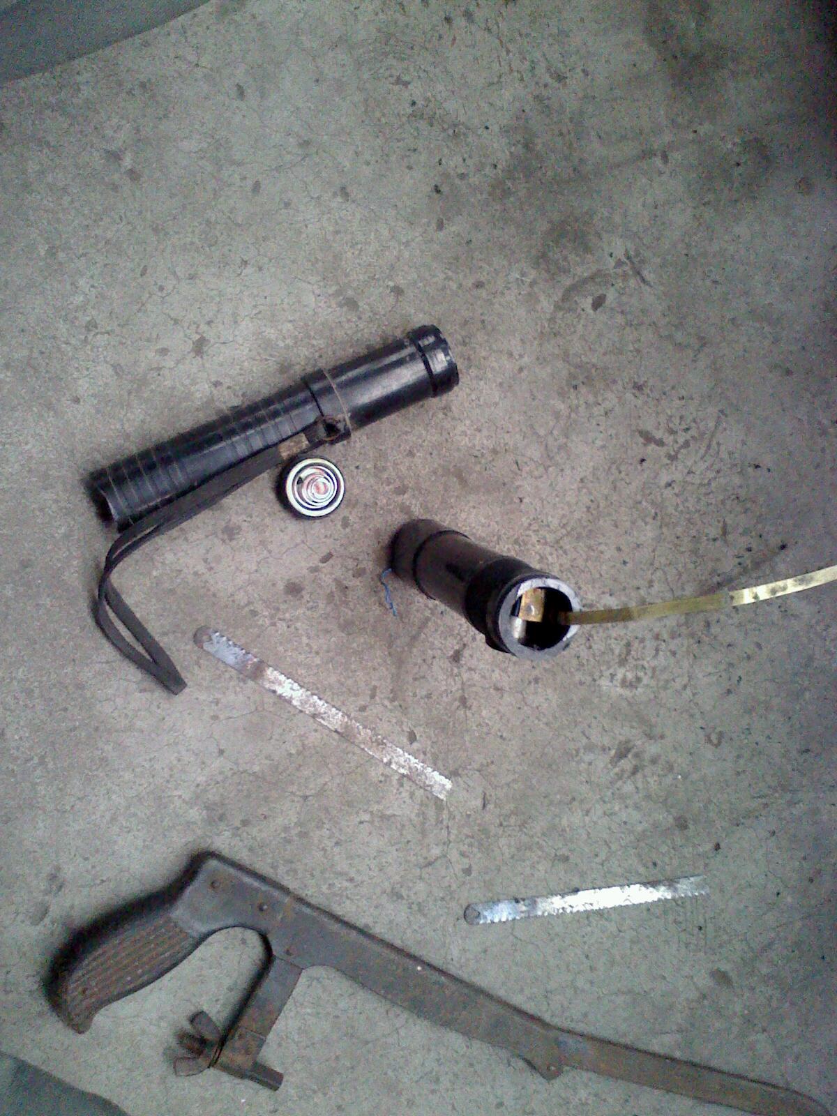

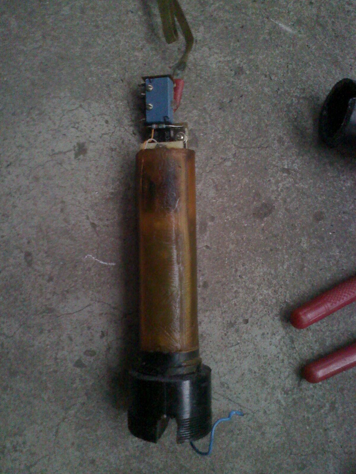

今天我拆了个警用电棍给大家看看

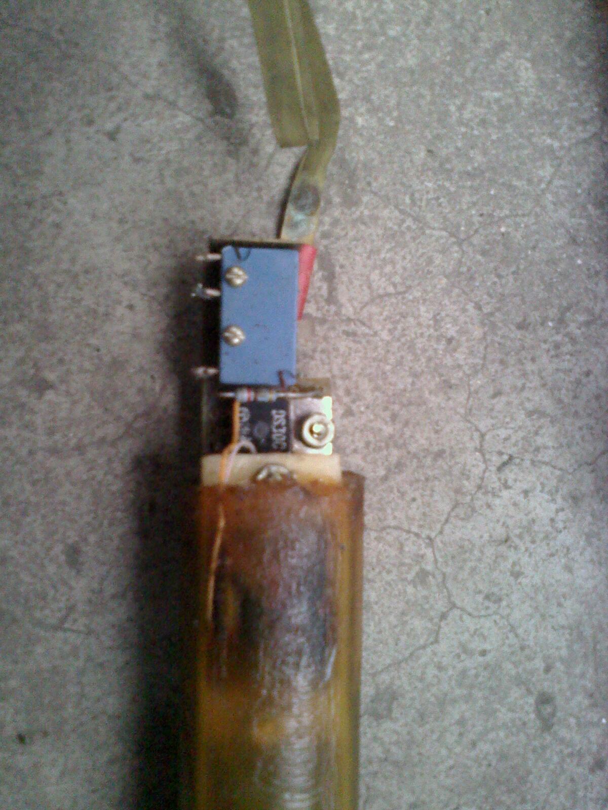

蓝色哪个是低压输入开关
461978862作者
14年4个月前 IP:未同步
283647
蓝线和緑线是高压输出

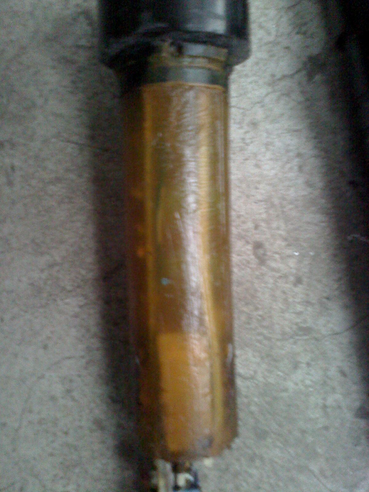

回 3楼(dingdingyyo) 的帖子
是用树脂封的,很难拆,你有什么办法把哪些树脂融了?融了哪些树脂就可以看到里面的结构和电路了

我们电子解密的时候都是用强硫酸。 你可以试试哈哈。注意安全。[s:243]

线圈次级不是直接输出的

变压器埋在树脂里面,里面还有一个次级输出整流电路,等我有办法拆了那些树脂再发些照片上来

融树脂,有专用溶剂,上网查一下即可,不必用强硫酸.可能要花你些"马尼".

次级输出是并了个电容吧,原先砸开过一个环氧密封的,所以就是啪啪啪啪的脉冲放电

为什么我的就是蜡封的?那热水一泡就开了!里面有一个三极管:BU406二极管:1N4007电阻:27ohm变压器(塑料封的,开不开!)高压二极管(无型号)电容:5KV100PF*2‘25KV470PF*1。

高压包的树脂用丙酮泡可以溶解,集成电路用浓硝酸加热也行,可以试试····

很多有机溶剂都可以溶解树脂
乙醇 乙醚 三氯甲烷 THF MTK 等。。= =
