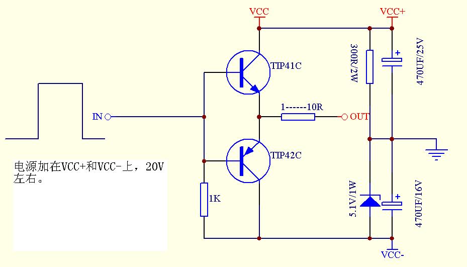

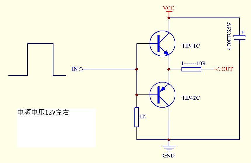

igbt驱动电路.jpg    mos管驱动电路.jpg 第二个图主要用来驱动MOS管,电源电压提高到15V也可以驱动IGBT。第一个图驱动IGBT更好,关断时有负压。

朋友,您这叫IGBT的应用,前面产生矩形波那个电路叫驱动电路!你自己觉得,这个电路的实际意义在哪?
你在哪找到的这个图?
乍一看,像是变频,或者调压!可是你的放电部分在哪?

第一图太杯具了。。。
hanbreen作者
15年2个月前 IP:未同步
220603
1L:所谓驱动电路,就是矩形波的功率放大电路,产生矩形波的电路叫PWM电路,我的这个电路的作用是放大PWM电路(比如NE555,SG3525,TL494,UC3842,UC3875等)输出信号的功率以驱动大功率的MOS或IGBT,因为大功率的MOS或IGBT结电容比较大,直接用PWM电路的输出信号驱动效果不好,而且坛子里也有一些朋友问这方面的问题。另外——放电是靠下面的PNP三极管。
2L:第一个电路确实多标了一个“VCC”,但是我想应该称不上“杯具”。如果还有其他不妥的地方敬请指出。

LZ图片杯具……………………

IGBT 开启20V,关闭-5V就可以了,关闭电压太低过高会导致开启时慢,
14年2个月前 IP:未同步
295174
输入端忘记限流了

这图,不知道是不是我没看懂还是楼主画错了,下面那个470UF/16V的电容,正极直接接地?

回 10楼(jeilly6100) 的帖子
正极接的是浮地

是的,直接接地。就是这个电容给IGBT提供关断负压,负压值由稳压管稳压值决定,地接IGBT发射极,VCC-接供电电源负。
