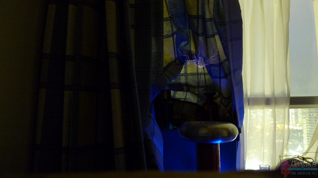

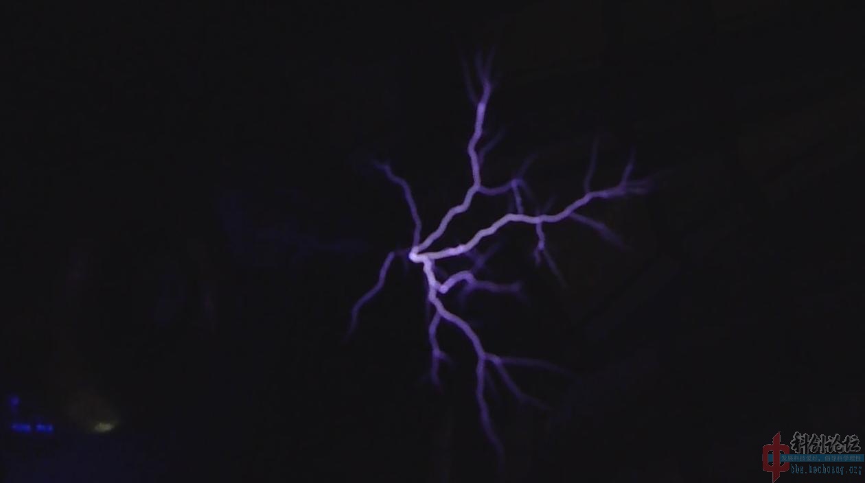

37W DRSSTC..
y2k2010/04/09高电压技术 IP:香港
對SSTC沒啥經驗..隨便做一個試試....
功率:37VA
輸入:220V(HV)
     12V(控制)
IGBT:FGL60N100BNTDx2 in半橋
主電容:942C 0.15uF 2kV x3(並聯)
+300  科创币    black    2010/04/09 效果不错 BPS设定为多少?
sanshui
15年3个月前 IP:未同步
207891
好啊,如果公布电路图就更好啦!

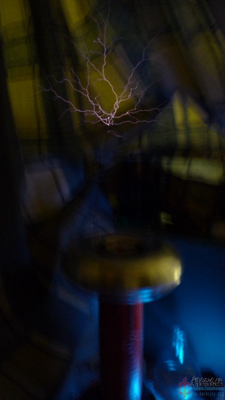

y2k作者
15年3个月前 IP:未同步
208077
2Bps左右。因為igbt沒散熱片。。不敢調高。。微調時37321爆了。。等到貨再tune lc
joyeep
15年3个月前 IP:未同步
208447
37321爆了?查出问题没有?这个IC 爆得匪夷所思。要查原因
y2k作者
15年3个月前 IP:未同步
208956
問題查出了...小風扇的12V供电線絕緣有問題..和控制电路的供电混在一起令IC過壓了...
