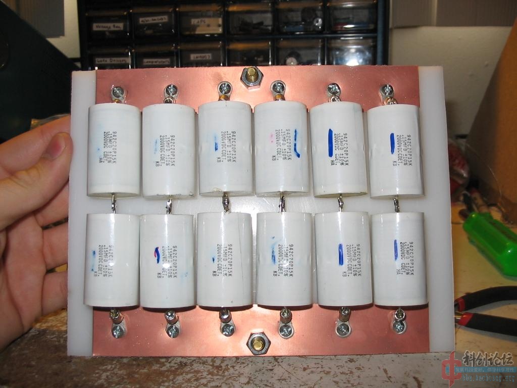

正在做DRSSTC,看到老外谐振电容用的2KV 0.15UF 组成的4KV 0.45UF 的电容矩阵,
他用的电容,我在淘宝和其他网站买不到。
请问有别的选择吗?
1.电磁炉谐振电容 1200V 0.3UF 如何?
2.安规电容,我发现论坛有朋友用安规电容做SSTC 的
或者还有什么其他选择啊?
我发个老外用的电容,我在淘宝找不到。

190826
942C!!942C!!
淘宝找到的
nhlijiaming
15年5个月前 IP:未同步
190848
CDE 942C 无感电容
淘宝有的

谢谢各位,刚才在淘宝没有找到 [s:261]
贝塞尔作者
15年5个月前 IP:未同步
190897
电磁炉的谐振电容可以吗?便宜。廉价啊
nhlijiaming
15年5个月前 IP:未同步
190905
电磁炉的谐振电容不及这个好,ESL比较大
不过还是不错的(不用无感电容的话)

电磁炉的还行,本身也是高频的

老外的貌似是陶瓷电容??

用过陶瓷油浸(陶瓷壳 油浸心)电容 深受其害 。。。。

买电磁炉电容吧。

老外的是CDE的942C,PP无感电容.
