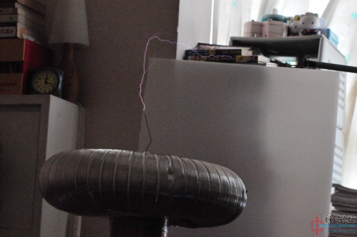

今天假期..VTTC還沒搞清那有問題..等別人把示波器還來再說...
於是東找西找弄了座小SGTC..調好前就被老媽以SG巨吵為由停掉...
輸入:10kV 60mA AC50Hz
电容:0.01uF 30kV
初級:15T
次級:1200T
極限放电:51cm

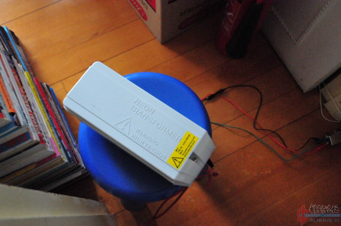

可愛的NST..

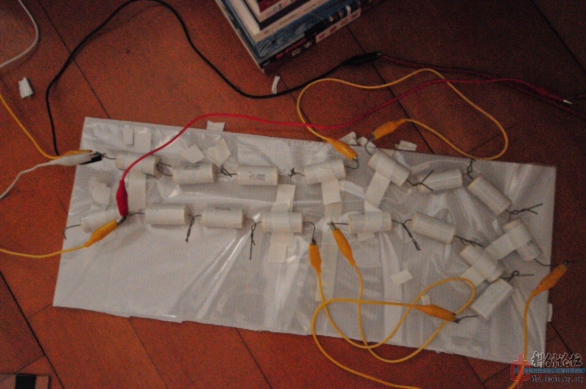

PC板摔破了(沒看錯..我也不清楚為啥..)只好隨便做的MMC..942C x15..

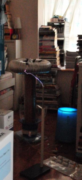

线圈本体

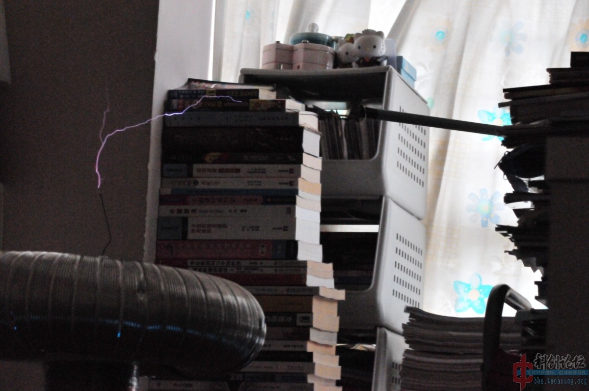

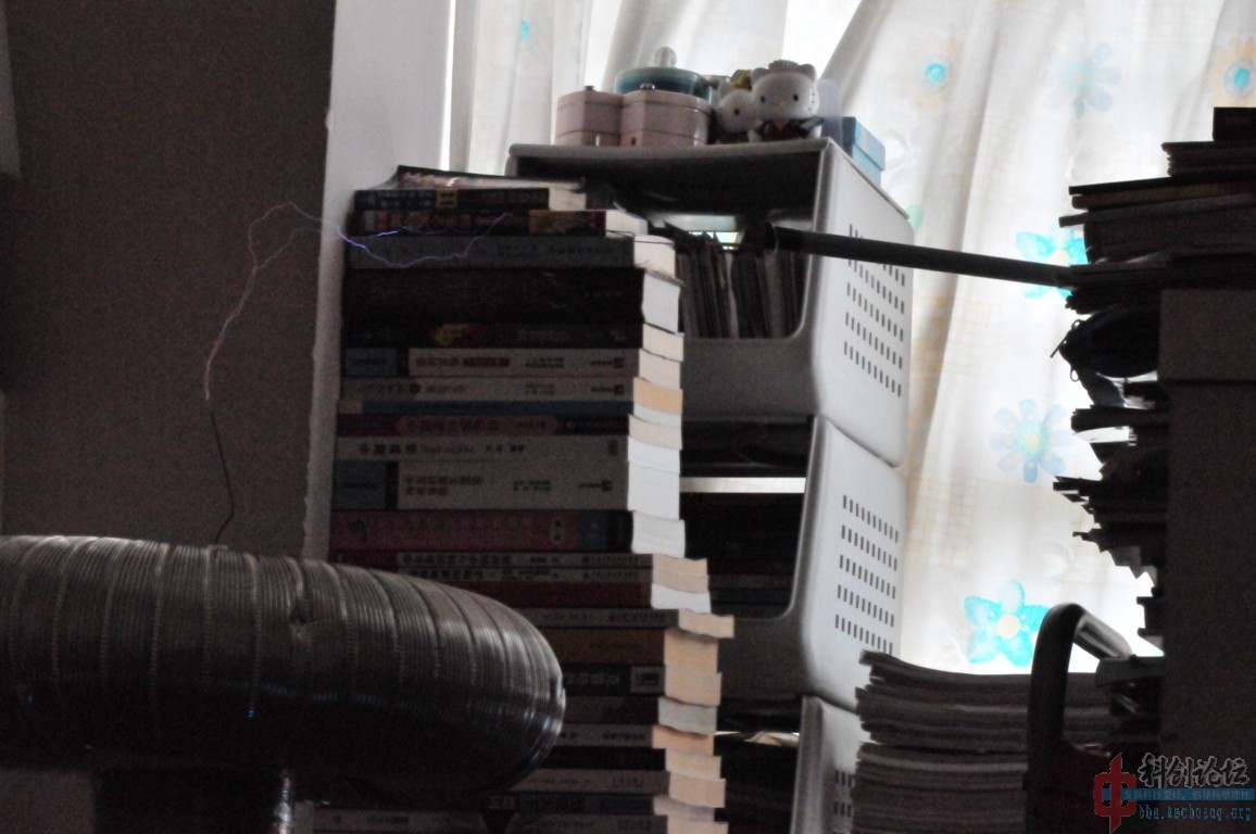

很不错,再接再厉!
长度够了,就是太细点
我的DRSSTC 是很粗不长,和LZ 相反

顶环怎么做啊?什么材料做?我一只找不到材料 啊

顶环我也想做但不知什么地方有卖那种管子的

哦忘问了你的电源是霓虹灯电源吗花多少钱买的

一般卖热水器的有....燃气热水器的排气管

反正我这里木有,打算淘宝
