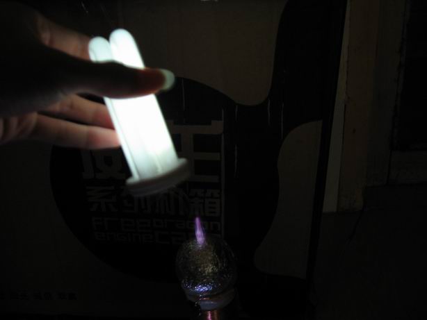

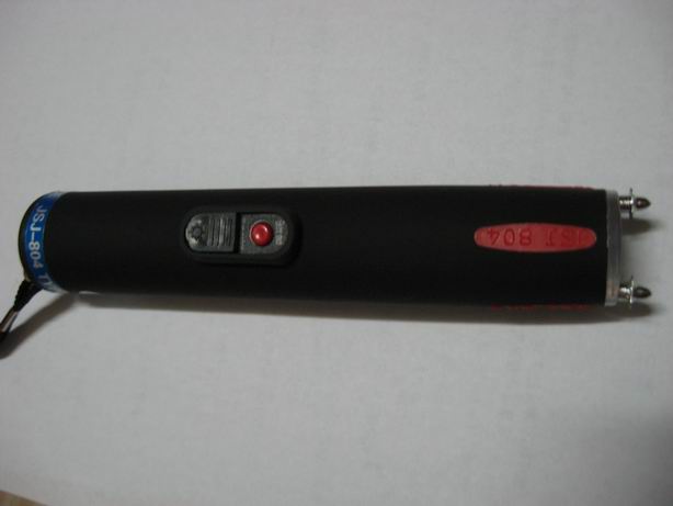

无聊用电棒做了个小特斯拉线圈,,山寨电棒以前60元买的,,用电棒做什么变压器啊电容的都省了,,真省事啊。。就是放电距离短只有十几厘米。。。见图 调整大小 IMG_0130.jpg

没电容就不叫TESLA了,难道电棒里自带电容?

电棒里正是因为有电容才会有脉冲的产生和杀伤力.......

什么材质?耐压真搞,高频特性估计不好

电棒的话只需要每秒一两次的放电就可以了..........
他的电容一直是处于充放电状态的,并不是起着“隔直通交”的作用,所以说耐压高就好了....
不要什么高频特性的.....
另:这种电容是很容易买到的,到一些旧的电子商店里面,问有没有耐压四十Kv的电容就好了.......
而且这个“特斯拉线圈”的原理并不是LC谐振,只是简单的电压感应原理而已,就是一个大的感应圈.........

啊 40KV电容我们这没有,那这不叫TESLA吧,没有LC谐振就不用高频特性好了
