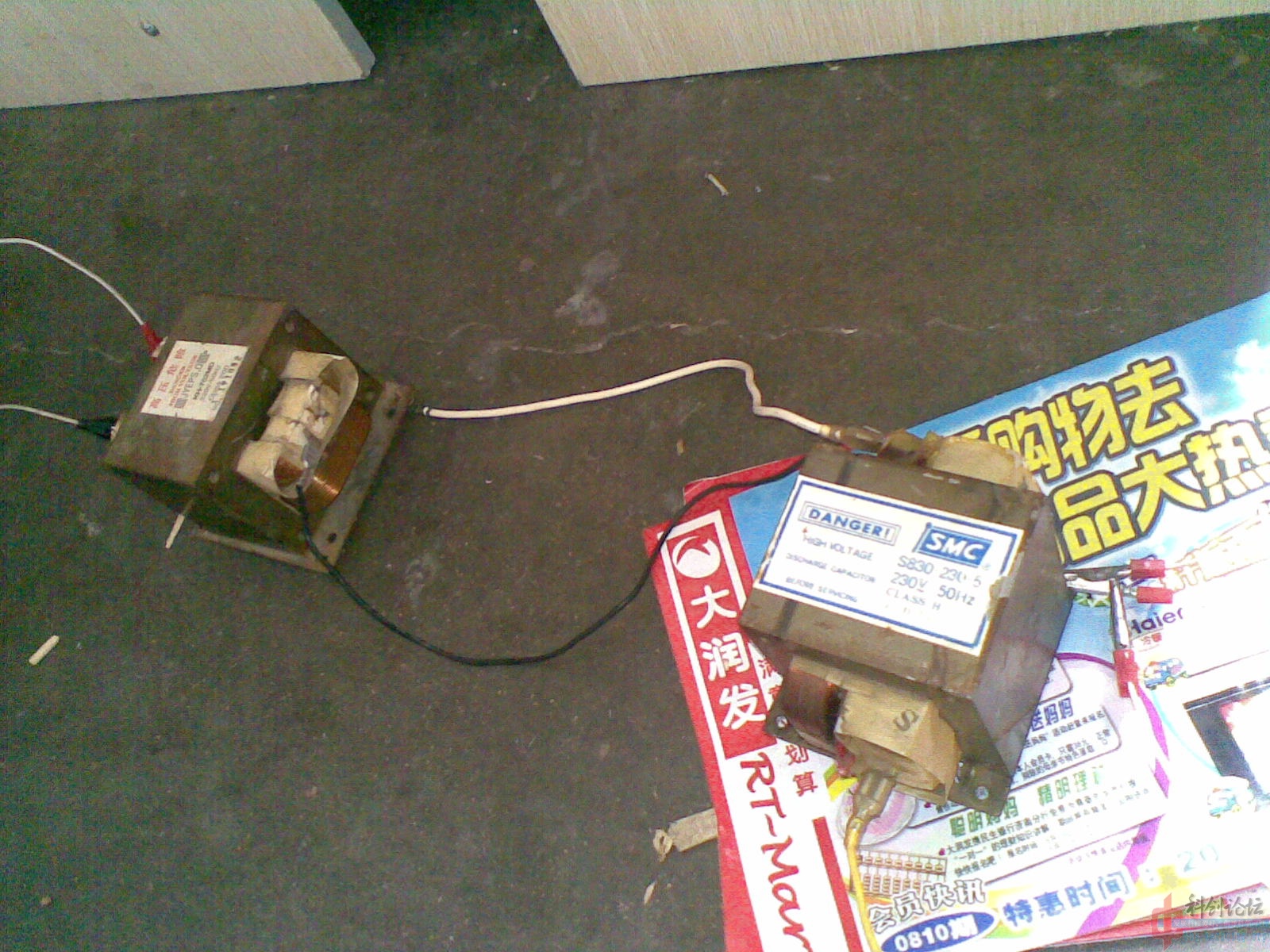

我发现用两台微波炉变压器二次升压,没接负载电线也发烫?是怎么回事啊?是不是漏电?

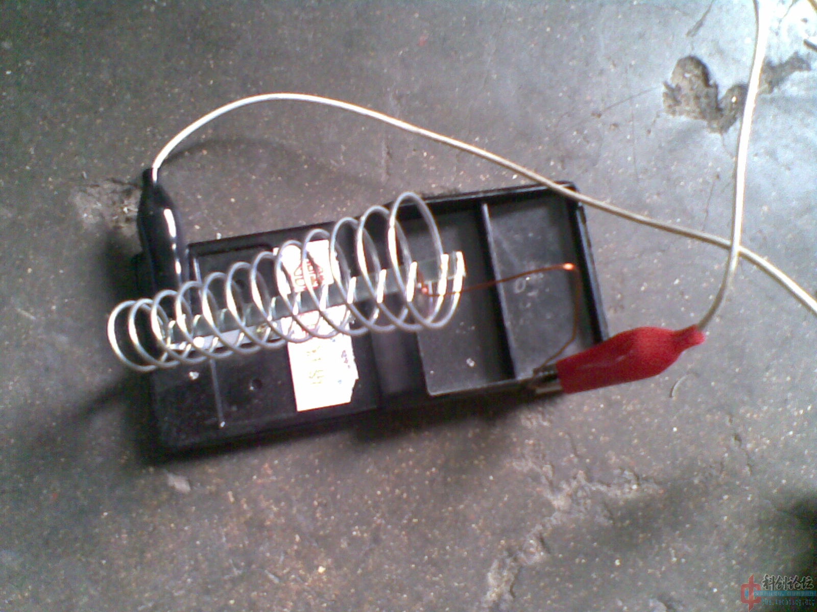

还有,光打火器打出电弧,次线圈上一点反应都没有

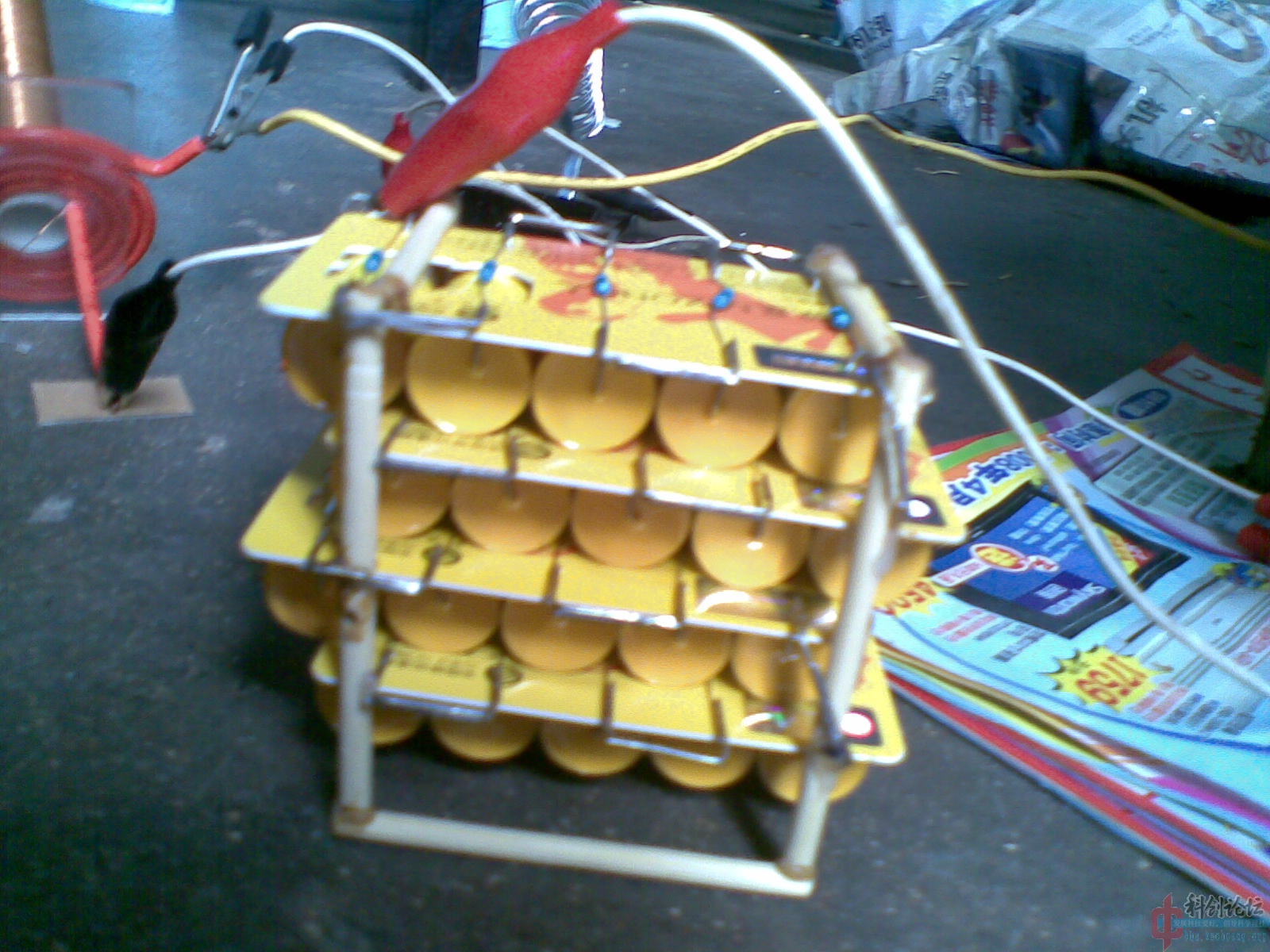

电容是1000V474J的20个串联

貌似变压器不能不接负载吧。。。。不然会发烫。。。然后烧毁。。。我的变压器就是这样烧的。。。。

我只知道电动机一旦被憋死,里面的圈就失去了反向电动势。然后就会因强大的电流而发热。线圈内阻越小,情况越恐怖。

次級太小 沒有對地電容 初.次級振蕩頻率差太遠
效果很差吧?

高压变压器的绝缘余量很小的,根本不够做二次升压,lz的变压器肯定烧掉了一个了!

变压器肯定没烧!线圈的事!开始第一个变压器的主线圈有点热,后来我两个变压器换了位子,就不热了,不过只要一接电源,好像就有1000W的负载,把插座的导线都弄热了~

楼主是先用一个变压器升压再用一个第二次升压吗?要升压,应该将变压器次级串联,串联时要注意变压器的同名端,串联应用时要顺串而不能反串。如:220V输入次级9V输出,串联后为18V输出(楼主两变压器功率一样吗?)

两个不同的微波炉上拆下来的~
我是用的二次升压,估计第二个变压器的次级应该漏电了。
另外,要是反相并联4200V的要用多少μF的电容啊?

103904
0.474μF1000V的,买了20个,38块钱

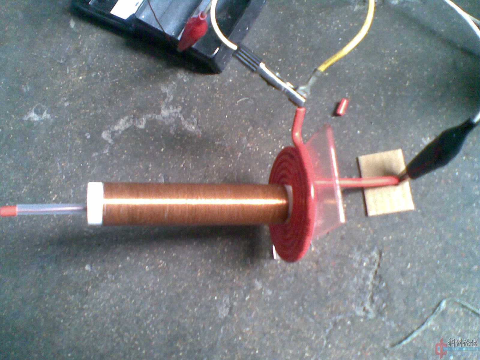

次级线管用多大的线?绕了多少圈?
heimaccf作者
16年1个月前 IP:未同步
104634
0.64的线,6.7CM直径,绕400多圈这样

初次级LC谐振频率差太远,效果肯定是很差的.
次极线管改用0.2mm以下的线绕2000圈左右,顶端直径加大一倍就差不多了.

昨天我整了个将近3000圈的次级,还是没有效果啊?直径2厘米的管,0.04毫米的漆包线

但频率还是差太远,2CM管上绕3000圈0.04线计算电感值在20mH左右,和顶端电容的LC谐振频率在400kHz以上,而初级LC谐振频率只有200多kHz.
