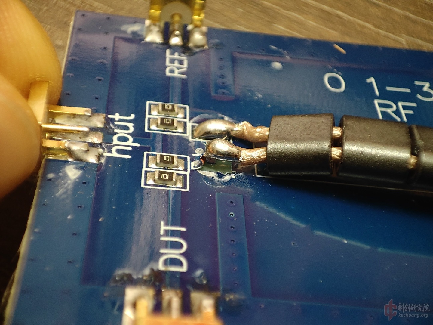

首先来看收货第一图
很明显,由于运输原因,pcb上铜皮开裂翘起,这不是重点。请看,开裂焊点上边的那个大焊点。记住他!
在等卖家补发的过程中,打算自己跑一下线路,问题就来了,请看下面线路图。
这对吗?明显不对啊!越看越蹊跷,怀疑磁珠套住的两条线是同轴线。干脆拆下来看
哦豁,这下看清了,磁珠里穿了两条平行线,上边这条是同轴线!还记得刚才的大焊点吗?这块板,把同轴线的芯和屏蔽层焊到了一起哈哈哈哈。也就是说即使铜皮没开裂,他也不能用。
验证一下,把线头的焊锡去除,可以看到线缆内部确实是同轴

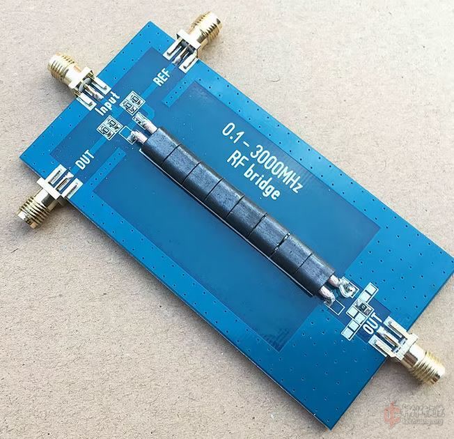

其实这一点,在卖家的商品图里可见端倪,这里引用的第一张图片就是卖家图,可以看出同轴线是分别焊接的。下边这条线用的也是同轴线,但只用到了外屏蔽层。
好吧没关系,焊盘还在,焊上就行了。
但是新的问题出现了:
1.输入端有4个电阻,其中第二个电阻并未连接任何元件
2.DUT端口通过100欧姆电阻直接连接到IN端口,无论是电阻值还是连接方式都有违常理
开始怀疑会不会是电路设计有问题?
经过一番查找,发现其原型如下
https://www.hellocq.net/forum/read.php?tid=182389&page=2(直接看32楼和35楼)
破案了,猜测PCB上4个电阻初衷是两两并联形成50Ω,而由于抄板原因,在板上连线并未实现,所以第一只电阻直接使用了50Ω,第二只100Ω空置没用。但是其板上错误的连线使得DUT端口依然无法匹配,需要拆掉第四个电阻,将DUT口直接短接到第三只电阻处。
花了4块钱,买干活一整天。

网上卖这款定向桥的店铺很多,可以看出良莠不齐,各店铺版本可能不同,大家收货之后建议先检查线路。
