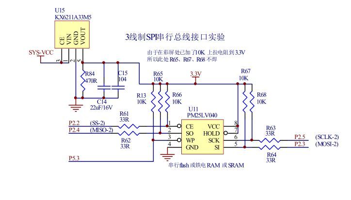

        材料.硬件:stc8h8k64u单片机(本人用的是40脚直插)、25Q80闪存芯片(尽量买新的吧,拆的可能写保护)、sop8-dip8转接板、usb头(♂)、1117稳压ic、led*2。
        材料.软件:stc8h8k64u试验箱v9.6资料、stc_isp和下载器、keil
        找到试验箱资料里的msc示例项目,按照实验箱电路图里的接法把flashh挂在硬件spi2脚位上,其中wp脚直接接3v3即可,上上拉电阻可省略。
再接两颗led到任意io口,显示状态用。如果要usb下载了话,再焊一个按钮就好了。

       插入电脑后声音正确说明usb部分工作了,但没法读写很明显是flash驱动这块有毛病。例程里flash物理层对应的是memeory.c和memory.h两个文件。
       其中BOOL flash_check()是用来检测flash类型的。根据代码不难看出它通过读取3字节的id,只识别华邦(W)、兆易(GD)的spiflash,并且容量也只支持128,256,512,1024kbyte。如果你的flash型号和容量不符合要求,那ckeck_flash就会不通过,usb握手后程序也不会再往下进行;只要把if里面的判断条件改为恒成立,就可以让它强制支持你的flash了。
        而static BYTE shift(BYTE dat)是读写函数,里面用的是硬件spi2口读写flash。因为某些的原因(我也很发迷,还得等大佬来解答)硬件spi读取flash总是失败,读到的一直是0xff,check_flash也自然不会通过。没办法,就手写了个io模拟spi替换掉原来的shift函数,然后就顺利通过check_flash,顺利往下进行了。(可以在语句中加入led闪烁来判断是否运行到这一步,也可以让两个led以iic的时序慢速闪烁来显示变量二进制信息)
        把flash调通了,U盘也就能用了。插上电脑等一小会就会提示你格式化。格式化完就可以正常使用了!当然,因为是8位
主控加软件spi,速度快不到哪去,还会弄得电脑很卡。经测试写入速度可达50kb/s(频率拉到40Mhz时),读取速度只会比这更快。
