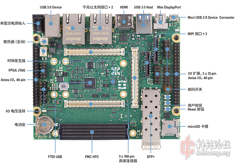

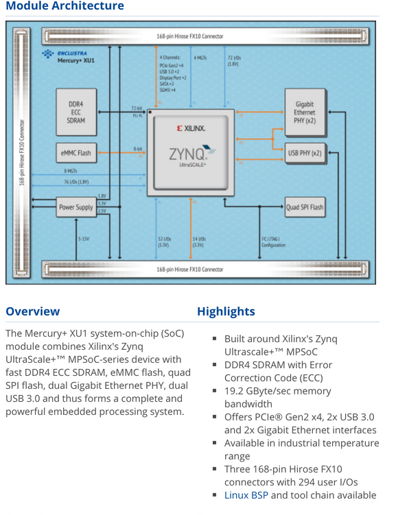

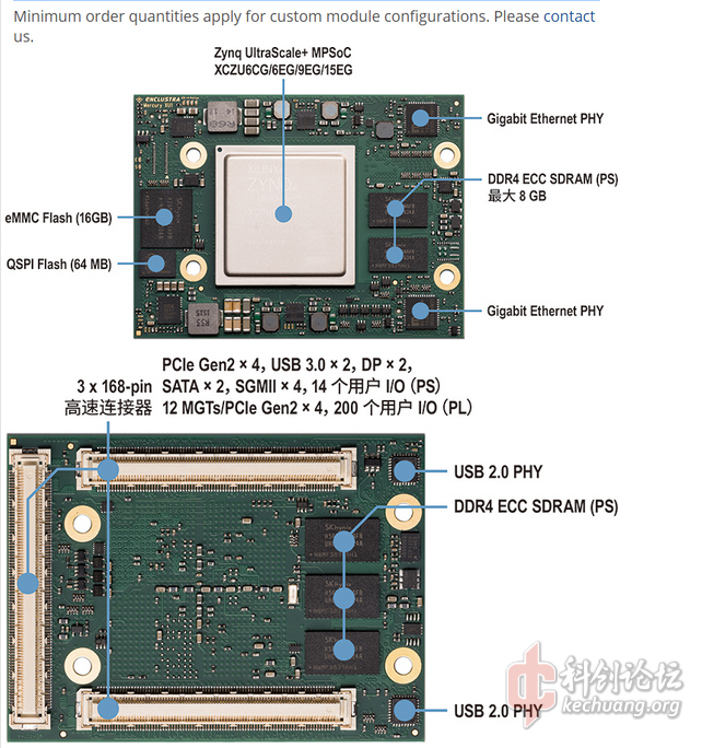

总结上一贴,我放弃了自己做扩展板的方案,买现成的FPGA开发板。
现成的开发板在硬件资源上相比官方的验证板会更加强大。
我选的是XZU6CG,逻辑单元300K,有ARM核心,扩展板有FMC-HPC接口,有8个GTx(这样的板子一般不便宜)
还有一些GPIO接口,刚好可以做一些其他的功能。ARM核心是A53,其实只要单片机核心就好,上linux的话,这个驱动搞起来就复杂了。
FPGA方面先就这些
