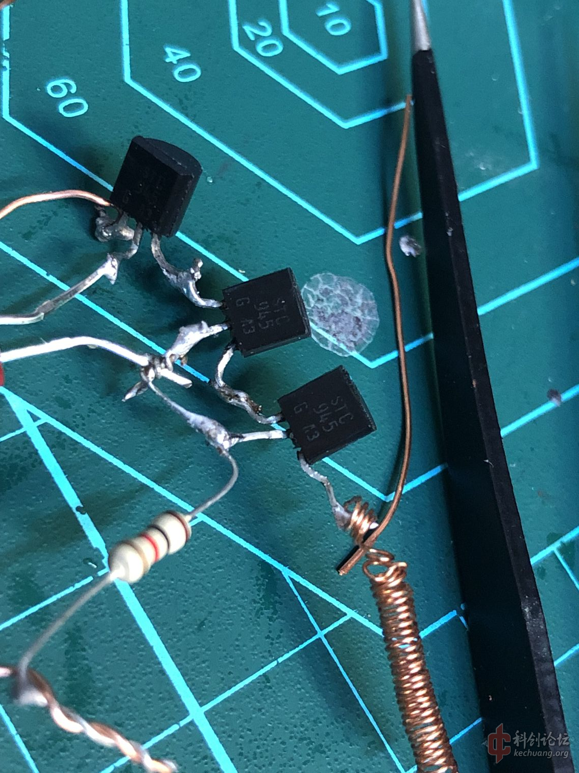

今日闲逛某宝   无意刷到一个小视频  一个电焊笔的广告  组装了一个小金属探测器
由于十分简单且原材料易得  所以闲来无事制作测试一下   欢迎各位大佬指教
废话不多说:原理图如下
很简单 不仔细画了  直接来个简笔   器件型号如下 三极管型号c945  ×3    原视频C945 P288C很多电路里都有  我就是拆机拆的  很常见  电阻R 1KΩ  电感漆包线在牙签上绕30匝  二极管普通发光二极管  电源9V电池
三极管特写
组装效果图
漆包线最好别太细  如图来源于拆机电感
三极管来源
最后献上测试效果
红灯闪烁为探测到  越亮信号越强

测试结论  可行  但易受干扰  对带交流电金属反应强烈(就是家用电线)有类似测电笔功能 灵敏度低  本人做到测试有效距离1cm左右

亲,这是一个典型感应电子测电笔电路,不是金属探测器电路

这个东西手摸都能亮

这个…我在那里看过是ncv(感应测电笔)电路来着,拿来测墙里面走线挺有用的,附上简易金属探测器的电路图,我也不知道探测线圈电感量多少,自己淘宝找一下估计下电感量吧

用处不大,图个乐

所以算不上探测器,有点像电笔

楼主你好,你的描述不准确。这个东西应该是测有无电流通过电路的,不是金属探测器。原理很简单,是通过电信号放大从而led发光,这个之所以碰到金属发光是因为人体与测量仪有接触而干扰实验现象,也就是感应电流。金属探测器原理和这个不同,它是通过移动大面积的线圈而产生微弱电流也就是磁生电原理,这个装置则是通过检测库伦电荷后通过三极管放大电流而达到使用效果。错漏之处,敬希广大吧友批评指正。

这个和金属探测器完全不一样,看电路应该是探测电场的(参考山寨场强计),但那个线圈是干嘛用的?换根直导线是不是也可以?
