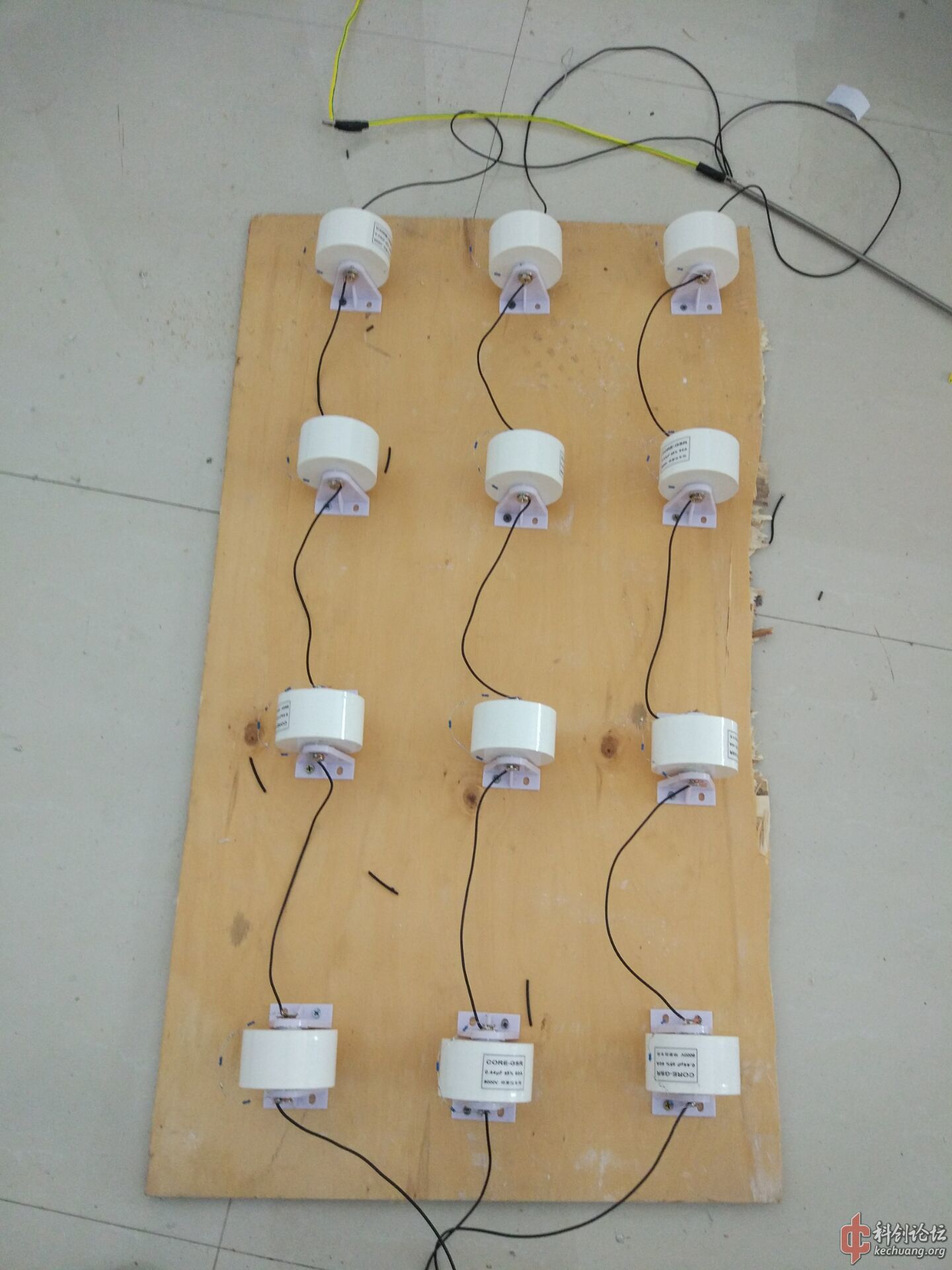

两个1000W      2100V微波炉变压器
1590匝次级    0.48mm   半径16cm
放电终端16cm直径铝烟管两个。大圈半径35cm,小圈24cm
0.44μf 6000V电容4串3并
初级 8mm铜管 5圈半
为啥做出来弧长不够呢,撑死15cm,还得是拉弧
打火器工作很好,用空压机散热。
是不是因为这两个问题:
1:初级和次级有时会打火
2:没有半桥或者硅堆(试过了8个二极管串联耐压8000V,结果瞬间被击穿,变成导线。。。感觉耐压够啊)
求大神留意一下。明天上图。
之前没有调谐振的时候是10CM左右的的弧。调完了谐振却才15左右
真的是懵逼了

二极管居然焊在漏洞版上,有屁用啊,即使要焊,多余的焊盘挖掉,或者密封,建议换硅堆,很便宜的。出弧15CM 是因为没有谐振,要知道理论计算和实际的有差别的。没有示波器找,也要有个电感,电容 表啊,凭感觉,难啊,调到你奔溃。

这个需要整流吗,看山猫之前说的那个1600w的建议不整流。之前买的4个硅堆也给退了。影响应该不大吧?

不接整流器,次级的电流只取决变压器的功率 ,而整流之后的电流取决于电容器的容量,不接整流器也能放电,但是效果大打折扣。

二极管不能焊到洞洞板上,盘与盘见距离太小会击穿的
