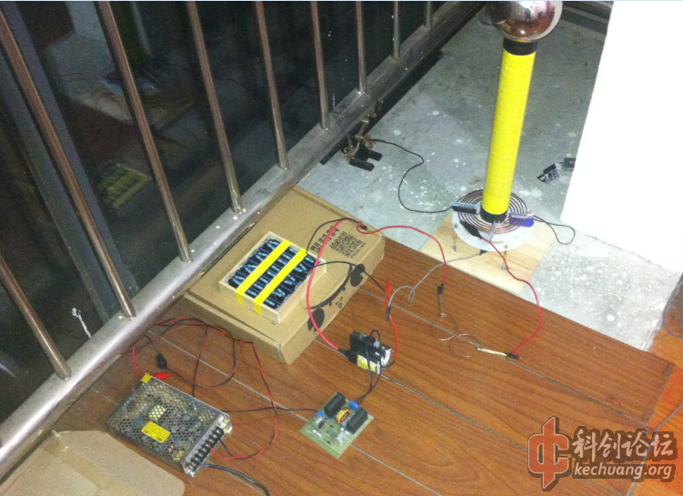

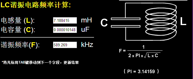

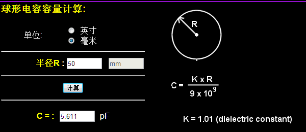

精心做的SGTC,结果... ...顶端根本没有放电!只是打火器啪啪啪啪啪响的吓人。求指导,谢谢谢谢谢谢谢谢谢谢谢谢!
整体线路连接:电源12V/12.5A

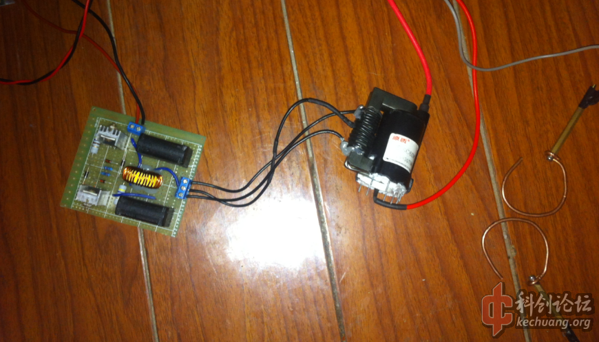

ZVS+高压包提供高压;打火器如图右侧

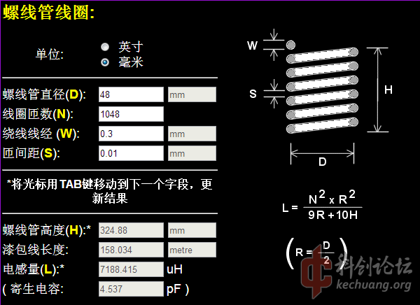

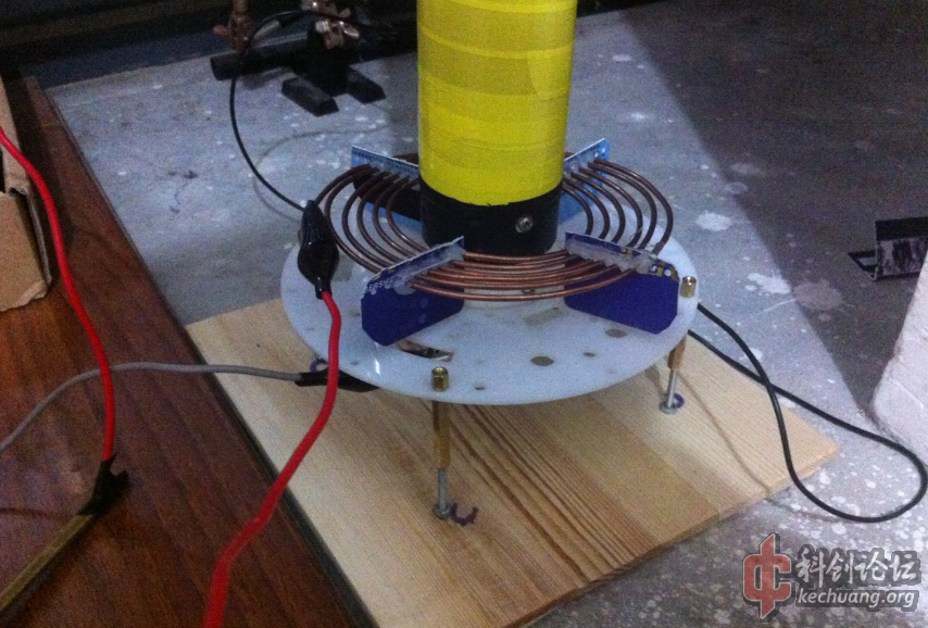

L1.L2参数见下表

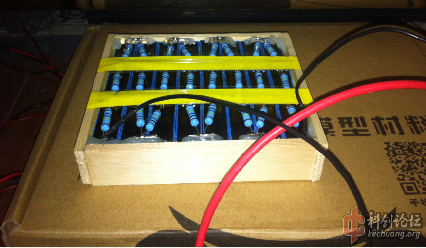

电容组参数见下表

确定ZVS 输出了吗?
浩燃525作者
10年5个月前 IP:北京
741874
引用 富二代创始人:
确定ZVS 输出了吗?
打火器啪啪响的吓人

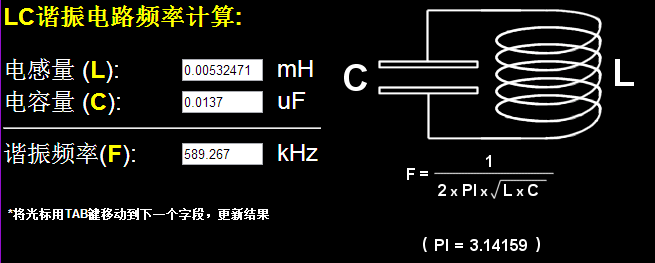

谐振不光要算  更要调
富二代创始人
10年5个月前 IP:安徽
741878
那就是谐振的问题了。。 要调

741882
电线太长啦!

引用 314152:
电线太长啦!
ZVS供电电线?

初级线能短尽量短,能粗尽量粗。打火器的间隙调在一个合适的距离。顶端应该会出弧,再细调初级线圈。谐振的时候声音都不一样。

SGTC初级最好是竖起来跟次级同轴吧,平摊的这种感觉不太好额。。

好好调一下谐振频率~~

次级的绕制至关重要,还有高压包对地绝缘,打火间隙,打火回路,多余导线不能太长

计算理论,【你用网上计算的那个东西】,跟你的实际物体【你的次级线圈,电容等等】这些并不相符的。不信你用电感电容表测,结果相差的离谱。。

是谐振回路的线太长了,寄生电感太大了

打火间隙不能太大。调好打火隙、把顶端拿掉之后,在暗的地方开机,检查一下次级外、内部有没有火光。

次级记得接地

终于发现问题了!罪魁祸首是螺线管里的一根铜线和弹簧,连有弹簧的铜线主要是用来拉紧不锈钢圆球的,调试的时候不仅听到打火器响,还听到螺线管里嗡嗡响,后来把连有弹簧的铜线去掉后终于出电弧了!!!
