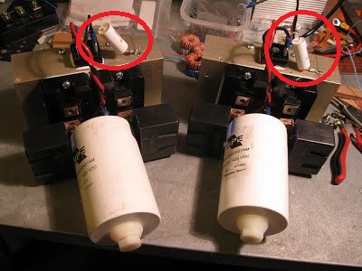

问题1、那方桥的输出负极与散热片连接的那个白色电容有什么作用?一般取值为多少?

白的那坨是什么啊?

引用 jiuwenglong7:
白的那坨是什么啊?
吸收电容~

1、他的散热片接地了,如果整流桥负极直接接散热片,就相当于和零线接到一起,当负半周的时候电流从零线经过整流桥的一个二极管直接到火线,相当于短路了。加一个电容隔离开来,可以避免短路同时对于高频杂波来说又能相当于接地。
2、我的理解是模块的抗涌浪能力比较强,tvs帮不上什么忙,所以只用吸收电容就够了。

谢谢您的回复,能告诉我这是电容怎么取值吗?

那个电容是接地保护~

这些东西扫一眼就够了~~不要认真,尤其是给IGBT超栅极电压~很扯淡的做法~。工业上不允许这么搞~~
山猫
10年6个月前 IP:甘肃
734458
TVS加不加没啥意义,保护作用不大。~用吸收电容就可以搞定了~。
最后说几句~百度搜索下感应加热领域的全桥咋设计的~学学工业的东西。
多看看关于串联谐振逆变器的资料~,看看IGBT驱动设计方面的资料~,这是真正有用的东西~~鬼佬的有些东西~是越看越坑~~顶多就是获得以下最简易的电路图和功率元件的选型~这里倒是走点捷径。理论部分~外国人说的模模糊糊~,还不找找串联谐振的资料去看~
