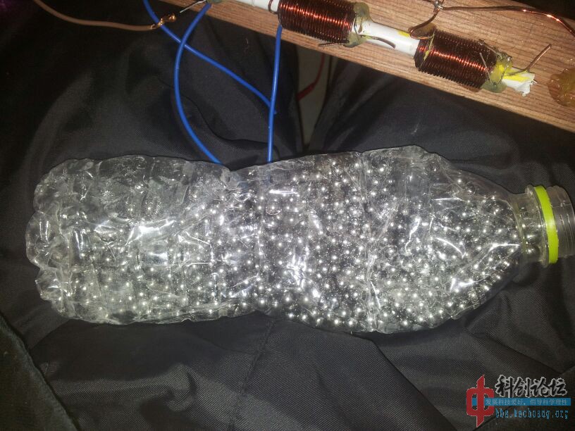

一级电磁枪。效果明显。
paopao2014/02/03电磁炮 IP:北京

撸不尽满腹苦水
11年4个月前 IP:未同步
667477
可以介绍一下部件和参数吗
paopao作者
11年4个月前 IP:未同步
667478
撸不尽满腹苦水 发表于 2014-2-4 05:47
可以介绍一下部件和参数吗
线圈一毫米。30×5的。。
可控硅tyn1225三个并联。1.5V南孚电池直接驱动。。
paopao作者
11年4个月前 IP:未同步
667479
可以介绍一下部件和参数吗
350v左右的。。
tsfrhym
11年4个月前 IP:未同步
667481
充电要多久呀
paopao作者
11年4个月前 IP:未同步
667484
tsfrhym 发表于 2014-2-4 09:17
充电要多久呀
我的电容是680uf俩个并联。充电2 3秒吧。。

寂寞致使悲伤
11年4个月前 IP:未同步
668455
paopao 发表于 2014-2-4 07:53
线圈一毫米。30×5的。。
可控硅tyn1225是单向还是双向的
