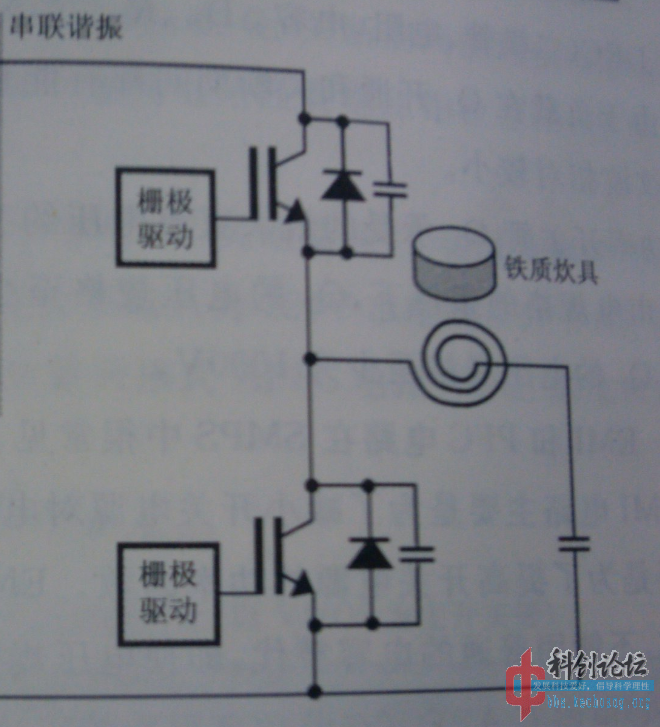

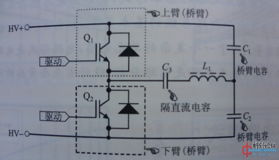

还有电容容量如何确定,谢谢。

第二种感觉功率可以做得比较大。

第二种是经典半桥。。第一个类似OTL输出之类,那个电容好像也储能

补充一句,我用这个驱动激光电源高压包,电感L代表高压包的初级线圈。

第一个不对称半桥 第二个对称半桥 在这里 效果应该都一样(参考LLC)

第二个貌似上传出问题了,必须点开才能看全[s:5][s:5]。欢迎大家继续发言[s:12]

第二个图,不用C3可以工作。
