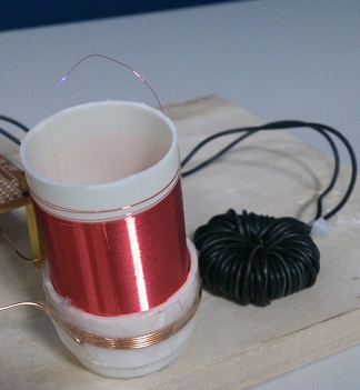

我的小小小小 特斯拉線圈 PLL SSTC
jerry_chen2013/08/30高电压技术 IP:台湾
第一次发帖
看到各位先进的作品,我也来献丑一下
次线圈
管直径 30mm
闸数 354
线径 0.1mm
闸间距 0.01mm
谐振频率 376.868KHz
管长 38.94mm
主线圈
管直径 40mm
闸数 5.6
线径 0.6mm
闸间距 0.01mm
谐振频率 376.265KHz
线路图与制作过程还在编辑中,等这几天编辑完后我会放上来,跟各位先进分享。(加补上主线圈资料)

[s:225]明显不带顶端谐振频率有2.938MHz  [s:275]

我以前做的PLL的线圈比你大频率都上M了你的匝数再多也不可能几百K吧....
楼主用的CD4046么?

LZ的TC频率这么高,试试用74HC4046看看吧,毕竟CD4046的频率还是受到些限制的。

刚做好,还热的线路图,跟各位先进分享。

回 2楼(tslahz) 的帖子
关于上面的谐振频率是透过这个https://www.kechuang.org/tools/tc/ 网址的公式,
计算出来的,有分主线圈L1 次线圈 L2,不是本身实际测量出来的谐振频率。
经我测量的结果如下:
测量TC Primary,示波器显示的频率有接主线圈 : 132.579KHz ~ 139.003KHz之间
测量TC Primary,示波器显示的频率没有接主线圈 : 283.0KHz ~ 312.9KHz 之间
测量NE 555,第3 脚示波器显示的频率 42.68Hz ~ 44.09Hz 之间
测量NE 555,第2 脚示波器显示的频率 37.71Hz 左右
测量IRFP 460,的 G 脚示波器显示的频率 388.0KHz 左右

我线路图有一个地方有误,请把BD139 BD140的B脚接至L2与电容相接的点上。以上的回覆不知有帮助到你吗?

帮助还是有的~
但我按你的数据重新算了下,跟1L的一样,是2.9M
不知是否忽略寄生电容了,你寄生电容计算出来是1.386pf,也就是0.000001386uf
那么小一个...虽然说你测出300多K..但还是觉得有点怪怪的耶..
还有个问题,D3 D4为什么能用整流管代替呢?不是用4148才对的么?
还有那个..B接L2不是很懂..这不是只是两级图腾而已么?
望赐教!
(PS:做了几个pll了均失败了...[s:226]..看你这效果又燃起了我的信心了![s:272] )

关于寄生电容我没有去换算,我做的方法重点有以下几点:
1. 我绕L1的线圈,与L3 的线圈的谐振频率,尽量达到一样,
如无法一样,L1可以低一点。
2. 在L3 的线圈时,先通电,用试波器测量 L2 输出的频率是多少,
在依输出的频率是多少,再用https://www.kechuang.org/tools​​/tc/ 网址的公式螺线管电感计算出,与L2 输出频率一样的LC谐振电路频率,来绕制L3 线圈,单位选择毫米。
关于D3 D4为何要用IN4007取代IN4148,是我参考国外网站做修改的,他说有助于CD4046 锁定频率,所以我没有想太多,就下去试试看。
我线路图BD139 BD140的B脚接至我线路图L2的线圈一端上,
这是我发现这样做可以使NE555产生的振荡频率与J6(L1) 输出频率产生振荡频率同步,所以我就做了这样的修改。

能不能详细说下调试方法呢?
测次级线圈的频率是不是驱动板通电,不接场馆和初级,测CT也就是L3的频率即14脚的频率呢?
学生党..只能周末弄,好把驱动调到1M发现11 12脚最大了= =想加6 7脚电容容量忽然想起我的电烙铁挂了....杯具TAT....

用示波器测量我线路图C5 10nf 靠L2 线圈那只电容的脚,测量谐振频率是多少。
再依测量谐振频率,到https://www.kechuang.org/tools​​​​/tc/ 网址的公式螺线管电感计算,计算出次级线圈的匝数,依计算的匝数绕制次级线圈。
在用同样的方法,再依次级线圈的谐振频率,到https://www.kechuang.org/tools​​​​/tc/ 网址的公式螺线管电感计算,计算出主线圈的匝数,依计算的匝数绕制主线圈。

电弧先不说,我也就用12V,至少灯亮了!!
不过还有个小疑问,通电时候乱调11 12脚电阻,有时亮有时暗,这个应该可以优化解决.要命的是有时调电阻时螺丝刀碰到可调电阻里面的金属片,有些喷弧的声音,而螺丝刀一拿来就暗了!!碰就亮,移开就暗...无论怎么调电阻,效果都没有螺丝刀碰到里面的金属时的效果好..(语言组织能力有待提高...TAT..)
忘了说,我没加灭弧,是CW模式的(PS:图腾用8050/8550发热好严重..到时换上4422~)

因为你的螺丝起子是有铁的,会导电造成的,换成塑胶的就可以调了。
