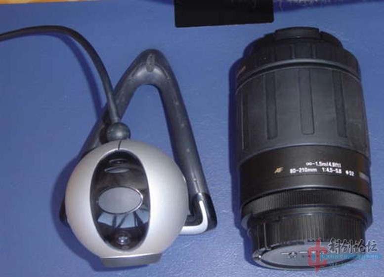

第一步:所需的材料:
除了远摄镜头和网络摄像头,你只需要一些普通的PVC管(热缩套管,管接头,口径适配器),三角键等。

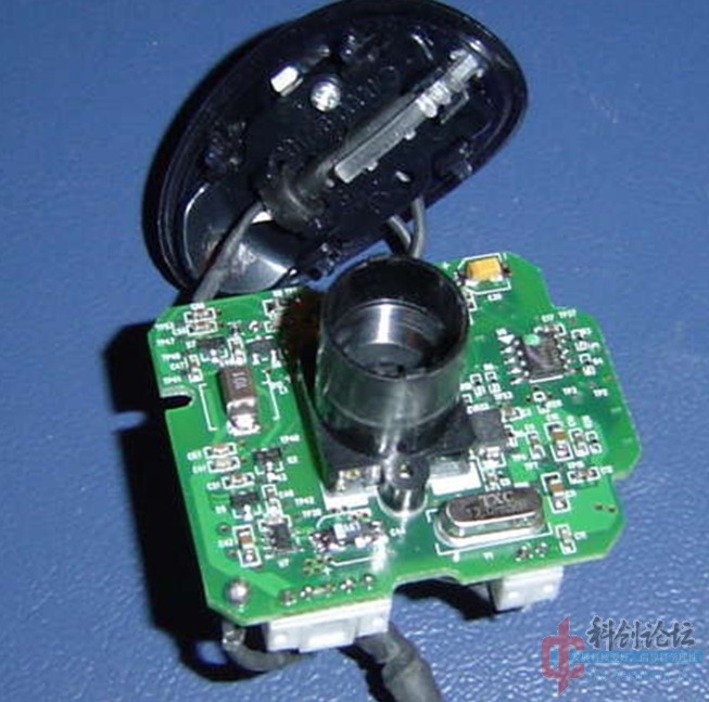

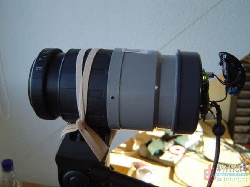

第二步:将网络摄像头连接到镜头上
来自:宇宙和天文 / 天文与空间科学

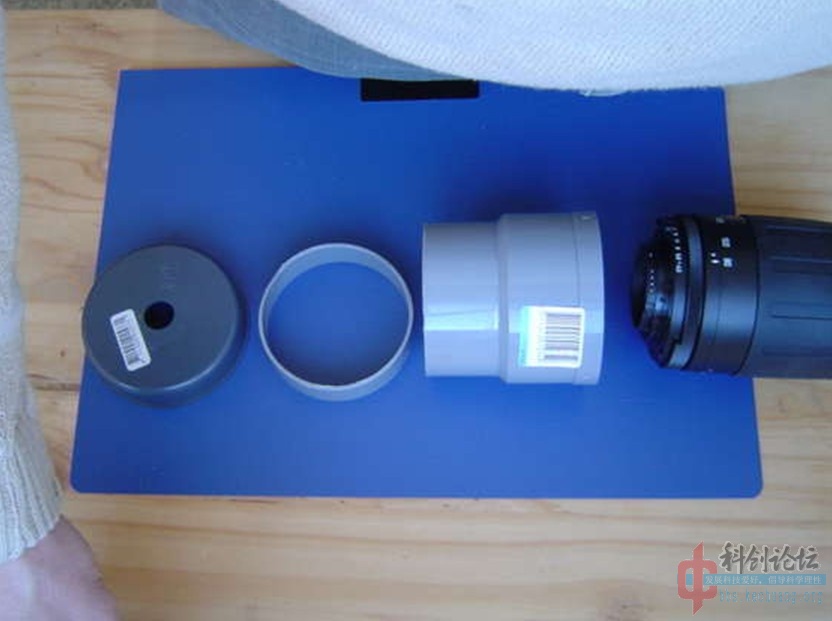

第三步:为网络摄像头做个外壳

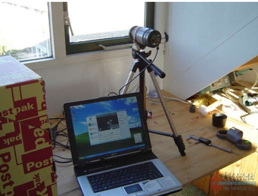

第四步:示范:气象站
