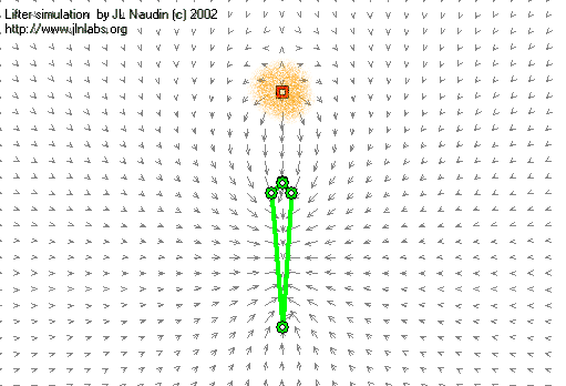

    飘升机(Lifter)是一种依靠高电压产生推力的“非对称电容器”。飘升机运用了由Prof.Biefeld和Thomas Townsend Brown在1928年发现的Biefeld Brown效应(别费尔德·布朗效应),它可以安静地漂浮而不依靠螺旋桨等机械构件。
     图中红色方块为正电极导线的剖面。绿色为负电箔。在正电极附近电势非常高,电子被从电子和周围媒质(空气)的分子中剥离出去。这些游离出的电子迅速向正电极靠拢并被收集起来,从而在细导线周围形成了正离子云(图中橙黄色部分),同时这些正离子云处在负电极(金属铝板,图中绿色部分)的上方。受到正离子云吸引的铝板,将在静电力作用下朝上运动(就像带正电的塑料尺会吸引很小的铝片)。 同时,这些受铝板(负电极)吸引和正电极排斥的正离子云会沿着电场线的方向朝下运动。这些带正电的原子和离子被负极板碰撞并且中和。他们的碰撞太强烈了以至于额外的电子被从极板上剥离出,然后被原子和分子捕获而使这些原子和分子带上负电。这样便产生了负离子云(图中淡蓝色部分),负离子云被铝板向下排斥,从而为飘升机提供了越来越多的推力。
    正离子云在正电极周围不断地产生,并且这个过程被一遍遍重复。 所以说,飘升机是在它运动的媒质中把电能量转换为动电推力并反作用于周围媒质。
    简而言之就是高压把空气中的电子抽走,空气带电向下运动形成气流,反推飘升机向上运动。属于喷气式飞行器模型。有人或组织说其不仅是喷气获得动力,在真空中也会有毫牛到微牛的推力,他们认为其触发了零点能。笔者认为不然。真空并非什么都没有,真空中也有极少量的粒子,粒子加速当然有动能。但即使这样飘升机仍有其优势,以其超高的能量转换效率,就可战胜诸多弊端,仍值得去研究。况且目前世界范围内都处于飘升机研究的初级阶段,笔者认为飘升机研究的前景十分宽广。

你说的飘升机原理基本正确(和零点能之类的没有关系),但是飘升机能量转化效率、推重比,相比其他形式的推进系统来讲,是非常低的。比活塞式发动机带螺旋桨、喷气式发动机,要低三到四个数量级。噪音方面倒还好。
你先做一个试试玩玩吧,只是不要抱太大希望,没成功也不用气馁,呵呵。

说起民科,在飘升机领域还蛮常见的,我对他们并没有偏见,因为我也讨厌墨守成规,最喜欢天马行空的联想和大刀阔斧的创新,但是我更尊重事实根据,也就是大量真实充分的实验数据和结果。
说实话,这些年我研究飘升机,内心里也一直希望飘升机和那些玄乎的理论攀上些亲戚,呵呵。但是经过成百上千种试验之后,除了离子风之外,目前没有发现飘升机和什么反重力、零点能、扰场波之类的有任何关系。(前两天我还做了一个关于反引力的验证实验,证明还是离子风,不是反引力。)
