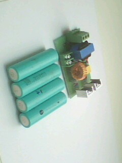

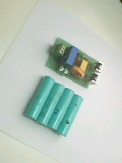

  终于把元器件凑齐了,准备做个给电炮充电的电源,此ZVS体积8*5*3,4节18650供电,这18650是旧笔记本电脑电源上拆的,有八个只用4个,场管用的IRF3710(100V57A),谐振电容安规0.47μF,EI28磁芯,初级4+4,次级90,不知是我数错了还是其他啥的,本想用它给330V电解电容充电的,结果用450V1270μF试充时只要4秒多就冒到431V,果断改计划了,用450V.图RT IMG0661A.jpg    IMG0660A.jpg

小心點阿
18650充飽可能有4.2V
4節就是16.8V
16.8V除4乘90  整流再乘1.41大約等於532.98V......

ZVS是谐振升压,电压不能按照变压比来算,需要乘个初级回路Q值

看到这种电池就舒服,zvs很小巧,撸主做电鱼机的。。。嚯嚯。。。

没有,鄙人乃今年湖北苦逼考生,背面焊工很渣,呵呵。那电池是三星的,旧的笔记本电源上拆下,不知还能用几次。

测过ZVS的输入电流不?笔记本的电池应该不能输出太大的电流。。。还有安规电容也不太适合做谐振电容,耐流不咋地
