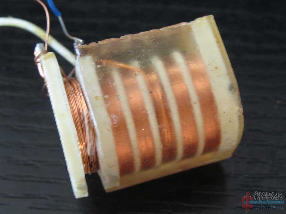

废品站看到一报废燃气热水器,拆下电路板,看看都浸水了,没什么价值,只有升压变压器因为封胶了,还有点利用价值,拆回来了。
原初极绕组只有主绕组,没有反馈绕组,骨架上绕反馈绕组的那一格空置,但整个变压器封胶了,很硬很脆的那种胶,没办法,上钢锯,将线槽锯一圈,再用漆包线绕了多圈(绕少了不起振

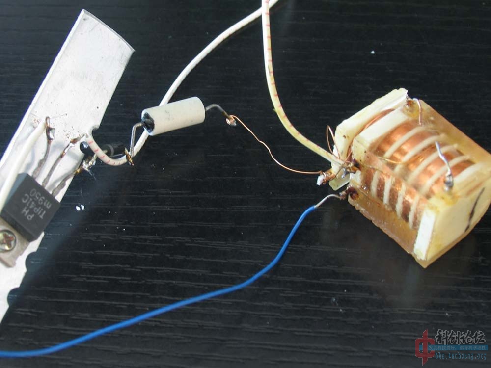

用两节18650串联推动,电阻47]欧时电流高达3.2安,电阻为68欧时,电流2.8安,电阻100欧时无法起振,通电10秒钟后,三极管及散热片烫得不能用手摸,也不知道为什么?是不是原初极主绕组圈数少了呢?换什么型号的管子好些呢 03.jpg

单管自激的效率不高,热量都到管子上了,所以三极管很热。那个电阻上并一个小容量的电容有改善。
话说这种变压器功率很小,我曾经连在ZVS上拉电弧,十几秒后很烫,表面也开裂了。

单管自激效率不高,管耗很大,都变成热量了。。。没办法,电路结构问题。。
这变压器功率不大,效率也不高,以前拿555推的都冒烟了。。。

不是闭合磁场,效率太低了,没用啊……

给初级绕组并联一个电容就能明显降低发热

这种变压器还真的没有见过。。。用黑白高压包的磁芯,细点的漆包线,比如汽车继电器里面的那种漆包线不错,分50层每层50圈,自绕很好。再用12v电源+zvs推自绕的高压包,拉出的火焰是黄色的粗粗的。我那个自绕的还在家里放着呢,没有灌环氧树酯,zvs推,高压包输出电压真心低。。。。。后来用同一电源+zvs推一个彩包,火焰是紫色的细细的蚯蚓状的。。。硅堆害死人啊。。。。

不会吧。。这玩意是后级脉冲变压器,绝对不适合单管自激或ZVS(最好的方法是用单管自激或ZVS升压到几百伏后给无极电容充电,再用火花隙或者可控硅对变压器放电)

变压器磁路没有闭合导致空载电流过大,三极管发热!
