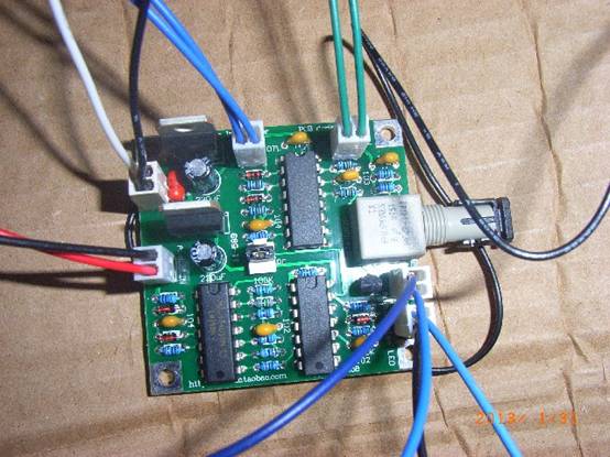

山猫的驱动板(十分精致,简直就是艺术品啊,差点舍不得用)

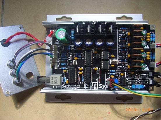

Sys的音乐灭弧板(支持普通音乐直灌,真的十分给力哦)

对于你一小时之前的评分,不知怎样回复,只好进到你的帖子中来了。不过正好,就你这个作品,有几个问题想交流一下:
1、GDT:绿色铁氧体磁芯36*22*15;电子线五根麻花辫,14圈;
         不知能否满足要求?
2、四只IGBT的栅极波形都不是太好:前沿圆弧,后沿有尖峰;
3、电源电压50V,调到谐振,喷弧10cm。但管子很快暴热。
刚才又烧掉了上下两只。之前,山猫提醒过,要注意栅极波形。估计是波形太差,管耗太大,热击穿。

为了调试DR4驱动电路、全桥电路的工作状态,我的灭弧电路用的是STEVE的555普通灭弧。
1、你说的ontime应该是555输出方波的高电平时间吧?我把这个时间调小时,电弧就很小了(电源50V)。难道说,此时就可以把电源电压增大?
2、大家所说的bps是什么东东?
3、栅极驱动波形不理想,应该怎样改善?
4、GDT到栅极的连线约15cm,是否过长了?
山猫
12年3个月前 IP:未同步
506297
回 18楼(kcltxinshou) 的帖子
1.ontime指的是555输出高电平的时间。低脉宽状态,可以把电压慢慢增大,注意观察运行状态。
2.bps是灭弧信号的频率。
3.栅极驱动波形不理想,调GDT匝数,调栅极电阻。
4.应该尽可能的减小线长。
kcltxinshou
12年3个月前 IP:未同步
506298
回 19楼(山猫) 的帖子
DR4中是没有给出全桥电路的。在他的DR1中有一副全桥电路,其中GDT的初、次级匝比为1:2,为何?
还有,偏离谐振,顶端不放电,栅极波形还勉强说得过去;顶端一旦放电,波形就抖动不停,山脊波形也畸变严重——前沿降低,后沿有一个较高的尖峰。
