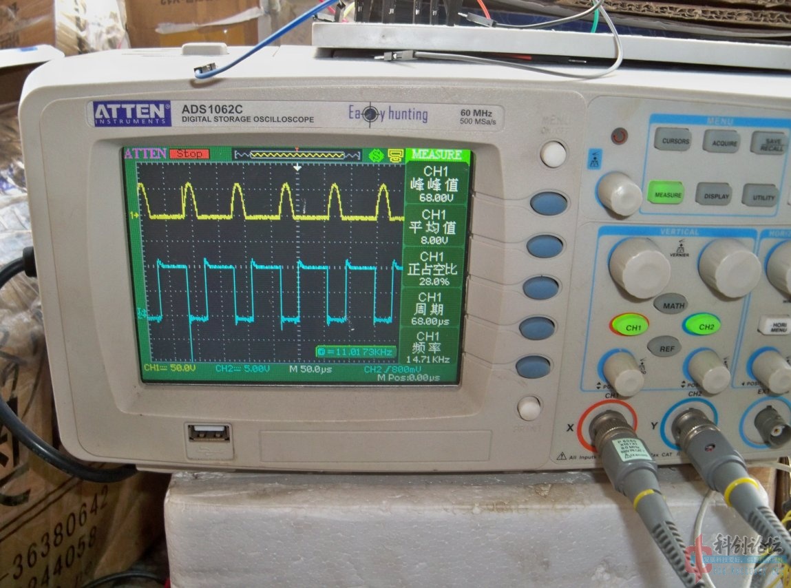

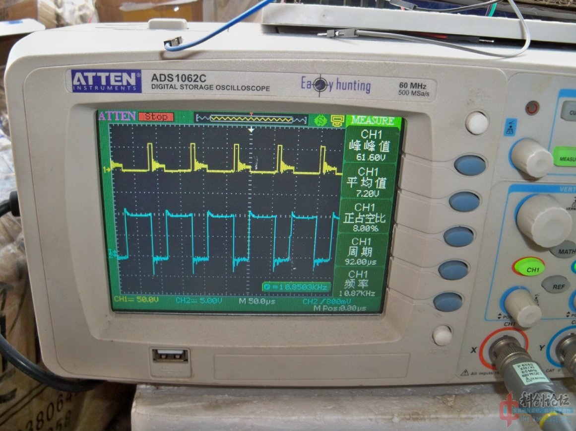

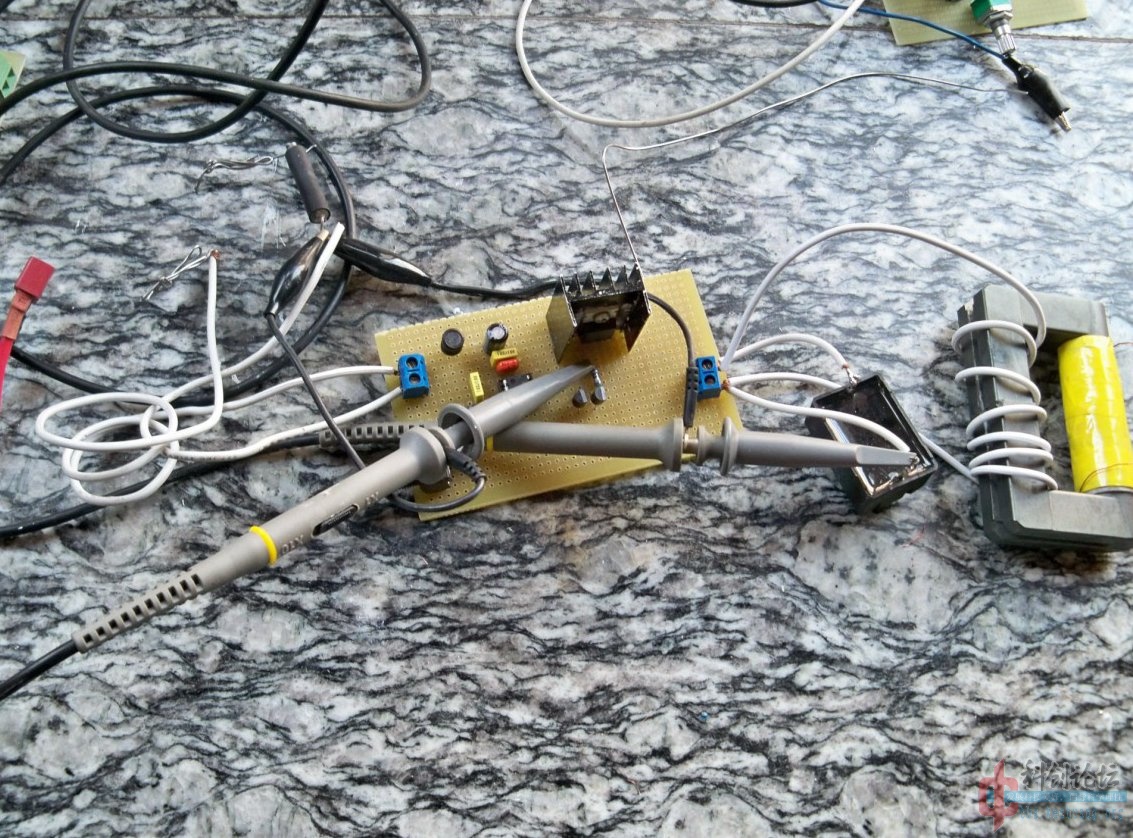

前几天搭了个NE555可调占空比的电路,用来推自己扰的高压包。用示波器测量其D极波形发现有振铃现象。在一篇软开关的帖子里看过,电流和电压的波形呈180度就实现了软开关。以下是我测得的MOS管G极波形以及D极波形,初级并联0.33uf电磁炉电容,不知道这样是否实现了软开关?
未并联电容时的波形

你的示波器真好看!
奇侠
12年5个月前 IP:未同步
486086
建议将占空比调为50%。

一般固定电压的开关电源占空比都是50%吗?
拔刀斋
12年5个月前 IP:未同步
486123
回 6楼(woowoowoowo) 的帖子
不一定,大大小小都有,靠PWM调压;谐振的另说。
坚持and突破
12年5个月前 IP:未同步
486143
谐振了应该是ZVS
小特斯拉圈圈
12年5个月前 IP:未同步
486159
定频的话空载软开关一接负载就不了
