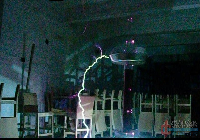

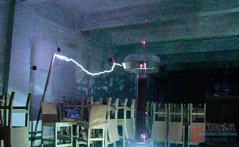

最近看到大家的SGTC都上1.5米以上了!又激起我的欲望,我又把我的2000W升级一下。
一些最要参数。
顶端;两个直径680mm的锅盖对盖。
次级;160pvc管0.5漆包线2000圈左右。
电容组;10串6并。
变压器;两台1000W串联
打火器自己做的。大家知道了
现在来点照片,呵呵

图 能 清 楚 点 吗 ?  请 看 一 下 每 一 个 打 火 间 隙 是 不 是 太 小 … …

我不知道要是给人家不懂TC的看到你这神器会是个什么样的心情……这声音……

请问楼主,视频上的线圈中间那两条会动的亮点是什么?这是什么现象?
咸鱼超人作者
12年10个月前 IP:未同步
436851
回 11楼(rygal) 的帖子
那个是相机像素不高形成的阴影吧

对!主要没谐振造成变压器发热的!你75的次级能出60cm的电弧就可以了!想长电弧必须加大次级直径
