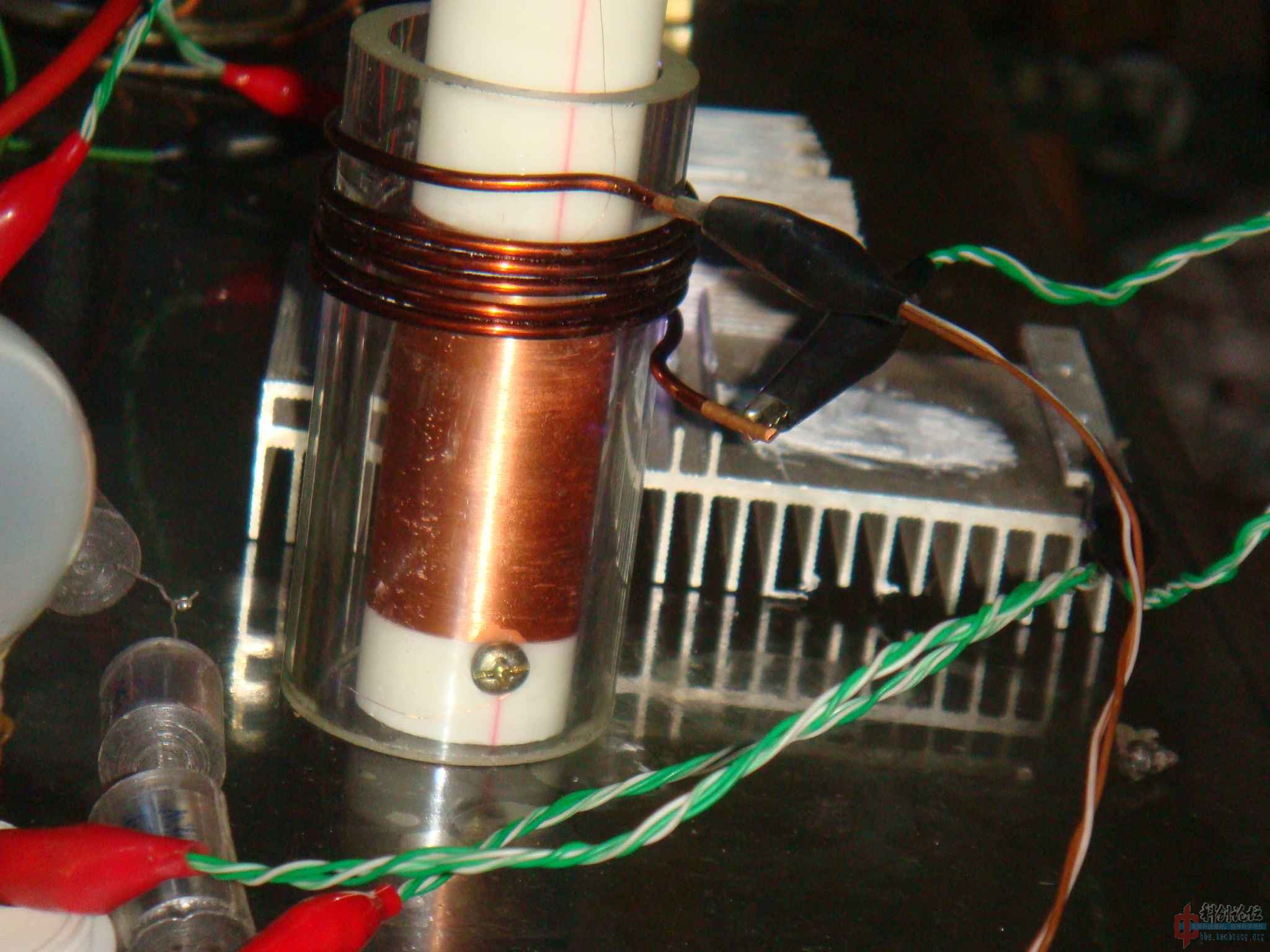

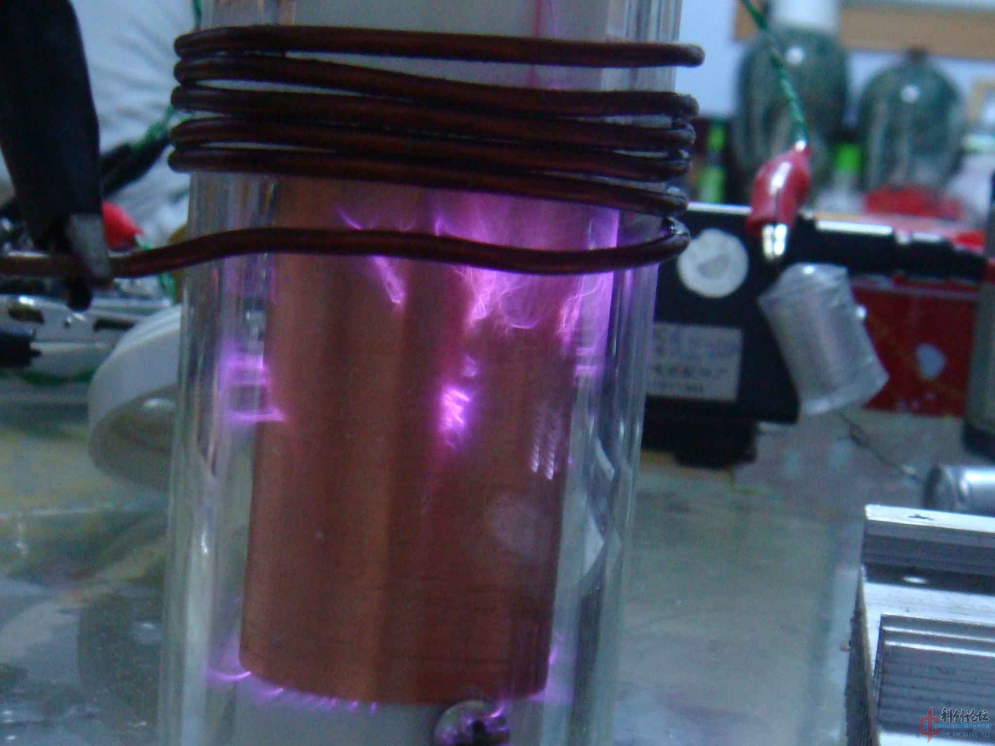

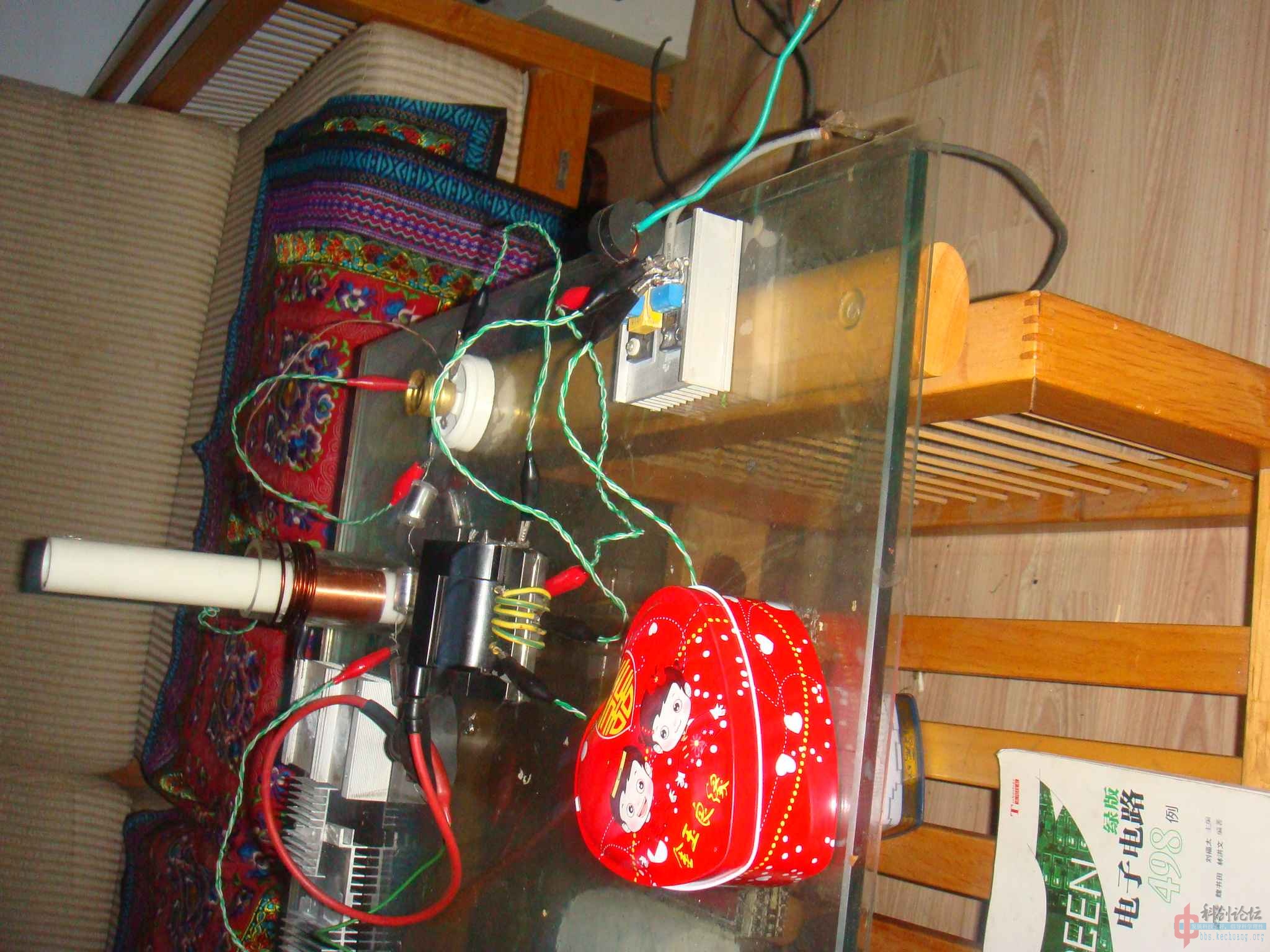

小型sgtc 击穿0.5cm玻璃
布布卡2011/07/21高电压技术 IP:山东
18v输入zvs 之后高压包升至5kv左右 将微波炉的800w磁控管的输入电容(接头上的 不大性能还不错)作为谐振电容 (365.7pf)
初级5t 800uh  次级4.3mh

用zvs的话,打火器烧的肯定烧的很快。我一直考虑这个问题

ls可以用钨电极 固定在铝散热器上再用电机转动打火 做成主动式sgtc(附件:55659)

玻璃没用击穿这是高频电晕放电,还有线圈结构设计的不合理才会导致初次级间发生高频放电把初级和次级的距离加大看看。我也有过类似遭遇详细看这里。http://www.tudou.com/programs/view/PsnLiMjWfQs/

我觉得是高频 电容放电而不是击穿了玻璃板....
我用自制莱顿瓶制作过小型SGTC,这种现象很明显,但不能说明玻璃被击穿了..
个人认为高频下容抗会很小,而玻璃板构成的电容虽然很小单在高频下容抗会较小,就是高频通过了电介质而不是电介质被击穿了...
个人观点..求指教...[s:182]

玻璃不能用于高压绝缘,电晕形成热点后很快电离形成导体。
