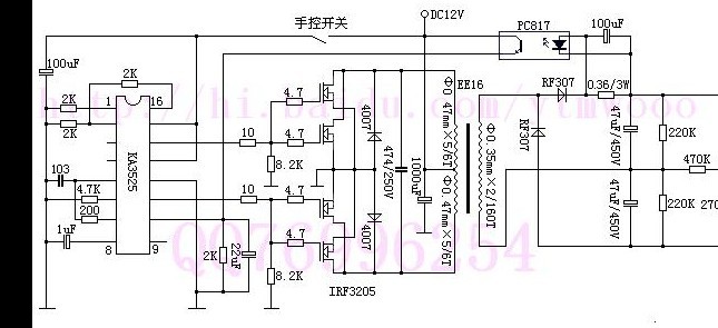

发个升压电路 和3525和494的频率和死区的计算器
zhutou2011/07/08电磁炮 IP:广东
779_6a2d131011668613c37f846033a76.jpg 下面是场效应管的参数和3525  494和电感电容计算器,此电路我做过很多 只需在电池正负极补偿一个16V10000UF电容即可如果想效率更高就把103换成102即可   频率有原来的10K升至65K 变压器为高频磁芯我的都是自己绕的 不懂可以问我。。初级用3+3即可。

哥们,你这个电路图是电鱼机的,我做过,还电到过鱼。这个图很经典,稍加改造即可作为电磁炮电源使用。

连后级都没看见,就能肯定电到鱼,呵呵~~~~~~~~~您当这是低频机啊[s:178]

他后面是个有个晶闸管触发电路的呃,你百度一下300瓦经典高频机就知道了
