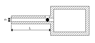

        在下不才对做了一些数值分析,抛砖引玉,要是说了外行话希望大家不要见笑,有言在先啊,呵呵。。。

253692
g管长度         s=600mm
g管内孔直径  D=6mm
g管内孔半径  r=D/2=3mm
g管内孔面积  S=π  r2=28.26mm2
钢珠体积        V=(4/3)× π  r3=113.04mm3
钢珠的质量    m=ρV=0.88g
由于燃烧室的容积 >>  g管内孔的容积积 , 可以先简化问题,近似认为在钢珠的运动过程中燃烧室内压强不变,并且忽略g管的摩擦:
设工作时燃烧室内的压强为 P,由于不知道具体数值,假定为1Mpa吧:P=1×106pa在钢珠的运动过程中受力为: F=PS=28.26×10-6m2 * 106pa=28.26N
钢珠的运动过程气体做功:   W=Fs=28.26N * 0.6m=16.96J那么在钢珠出口处动能为16.96J由动能公式: W=(1/2)mv2
得出出口速度:v=sqrt(2×W/m)=196m/s
注意,这是假定燃烧室压强为1Mpa时的数据

梳理一下公式:
W=Fs=(1/2)mv2
当然这里的弹丸是球形的,如果是子弹形状那质量m就不一样了
blackiller作者
14年5个月前 IP:未同步
253709
可以看出:出口速度与g管 长度的根号成正比
                    出口速度与压强的根号成正比
                    出口速度与质量的根号成反比
                    出口能量与弹丸质量无关,与g管截面积成正比,与 压强成正比,与g管长度成正比

上面的分析是基于给定的压强,但实际工作时可能还有点区别
下面的分析可能不一定准确,希望能有一定的参考
blackiller作者
14年5个月前 IP:未同步
253772
我想,工作时的压力曲线应该类似与这样:
其中曲线1表示燃烧室完全密封
曲线2,3,4分别表示弹丸在不同时刻开始运动
如图:
blackiller作者
14年5个月前 IP:未同步
253786
很显然曲线2时弹丸运动时压强最大,跟据前面的分析此时的弹丸获取的动能最大
由此可想到,是否可以增加一个装置,可以使弹丸在点燃后一段时间,压强达到一定值再开始运动呢?
我想子弹的结构中弹壳紧包住弹头,直到压强达到一定值子弹头才能被推出是不是也是同样的原理啊?
呵呵,以上的分析只是想像,实际的压力曲线是否可以在燃烧室中加一个压力传感器读出,这样可以更精确的分析弹丸的运动,以增加出口动能,提高效率。

black
14年5个月前 IP:未同步
254358
恩 很不错
第二次见到计算类帖子 第一次是看到打猎论坛计算气枪的出口速度
但是你这里面把一些很重要的数据和条件丢掉了
换上了自己假设的数据和条件 我感觉这样做很不稳妥
由于燃气炮这种东西 反应物和反应生成物都是气体
所发生的氧化还原反应一般是前后气体等摩尔数
所以建议你计算爆燃热 给你的燃气体积定容 列出反应方程式 然后查表 列出反应前后的焓变
这样用气体计算方程就能很方便的计算出压力了 还能根据反应速度和压力的关系 得出近似压力拟合函数
弹丸的启动压力 可以通过挂砝码的方法测出临界拉力
这样一来 是不是变得很容易计算了呢?这是我原来无聊 想出来比较容易业余估算的方法 但是一旦考虑到炮管的体积 这个计算方法就有点靠不住了 呵呵
在这里只是给楼主一个计算的思路 虽然楼主计算比较简陋 但是也是好事情的一个开端 鼓励
