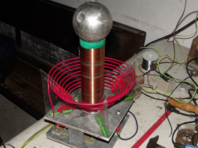

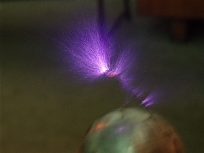

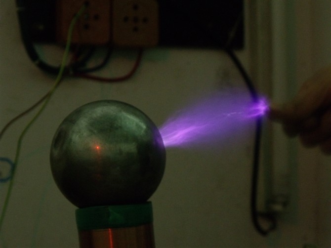

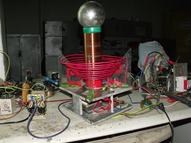

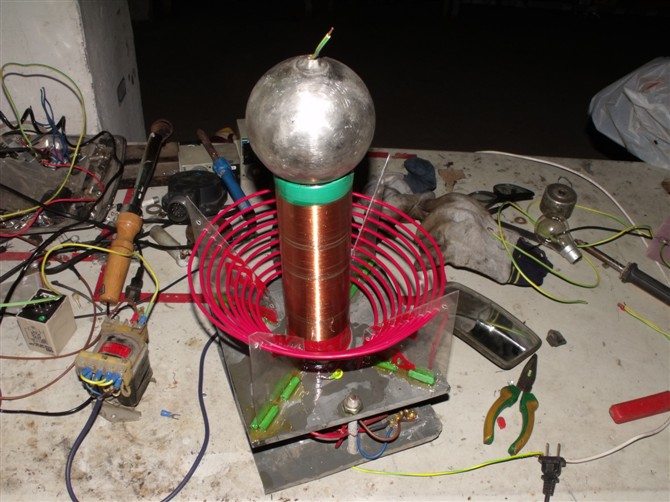

最近又重新做了一个特斯拉线圈
变压器  30W  3000v
初级电容  10nf
初级   10t

不错哦跟我那个有点像,,
LZ材料好多啊,
次级没有1500T吧?
223388
15年6个月前 IP:未同步
176164
金属球做金属广告牌的一般都有卖
我曾经买过d=11cm 10元

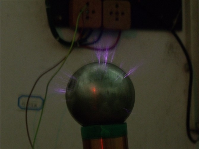

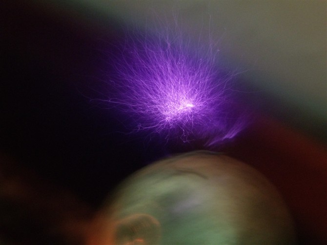

SGTC30W居然出了这个效果,牛逼! [s:251]
