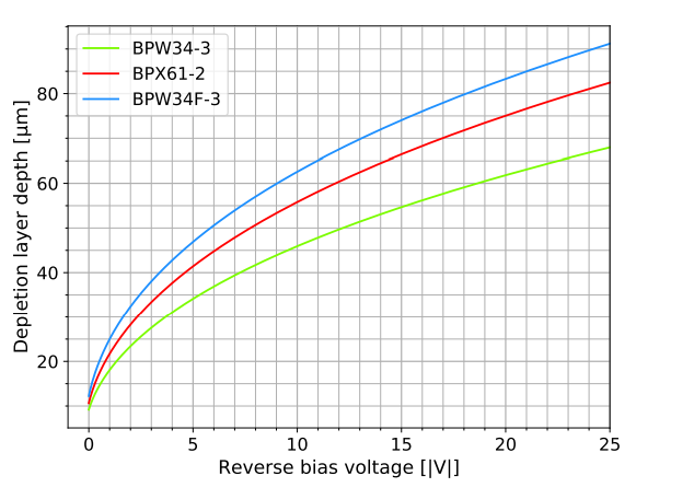

这个问题确实显著。
再度增加偏压不太现实。这个更加类似一个X射线探测器(?
