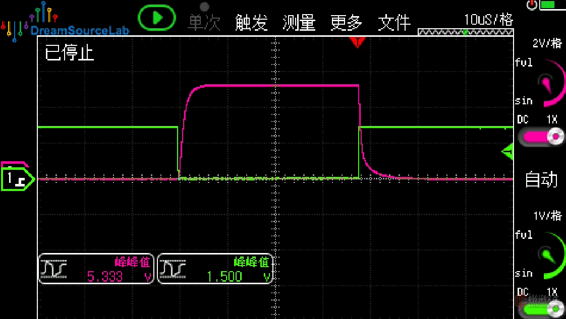

直奔主题:分享的光电二极管型号为BPV10NF,价格大概在2元左右。
下图是数据手册上的介绍:
示波器实测如下:
绿色波形为红外发光二极管,红色波形为光电二极管,这个开关速度基本满足一些普通的DIY的需求了。

跟这种淘宝上常见的产品有什么区别,能做个对比测试就好了。
不会裁缝的铁匠作者
7个月20天前 IP:浙江
938714
我是用于测量马达转速,嘎嘎好用
