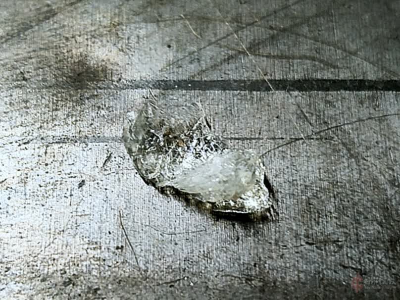

最近为了验证一下蒽作为大名鼎鼎的有机闪烁体发光效率巅峰(但单晶非常容易炸裂所以现在没人用)的效果,提纯了些蒽出来,在这个过程中,得到了蒽的多晶体。
取一块如图:(随手一拍没拍清楚,后面都弄碎了才发现忘了拍可见光下的照片)
晶体其实还是比较透明的,在溶液中蒽的溶解度不大,我采用的是始终保持固体大量过量,在溶液中设置温差,使其自己迁移成大晶体的方式;蒽在溶液中的结晶是薄片状,因此我也没做单晶,后面直接压碎就能取得良好的片状透明晶体。

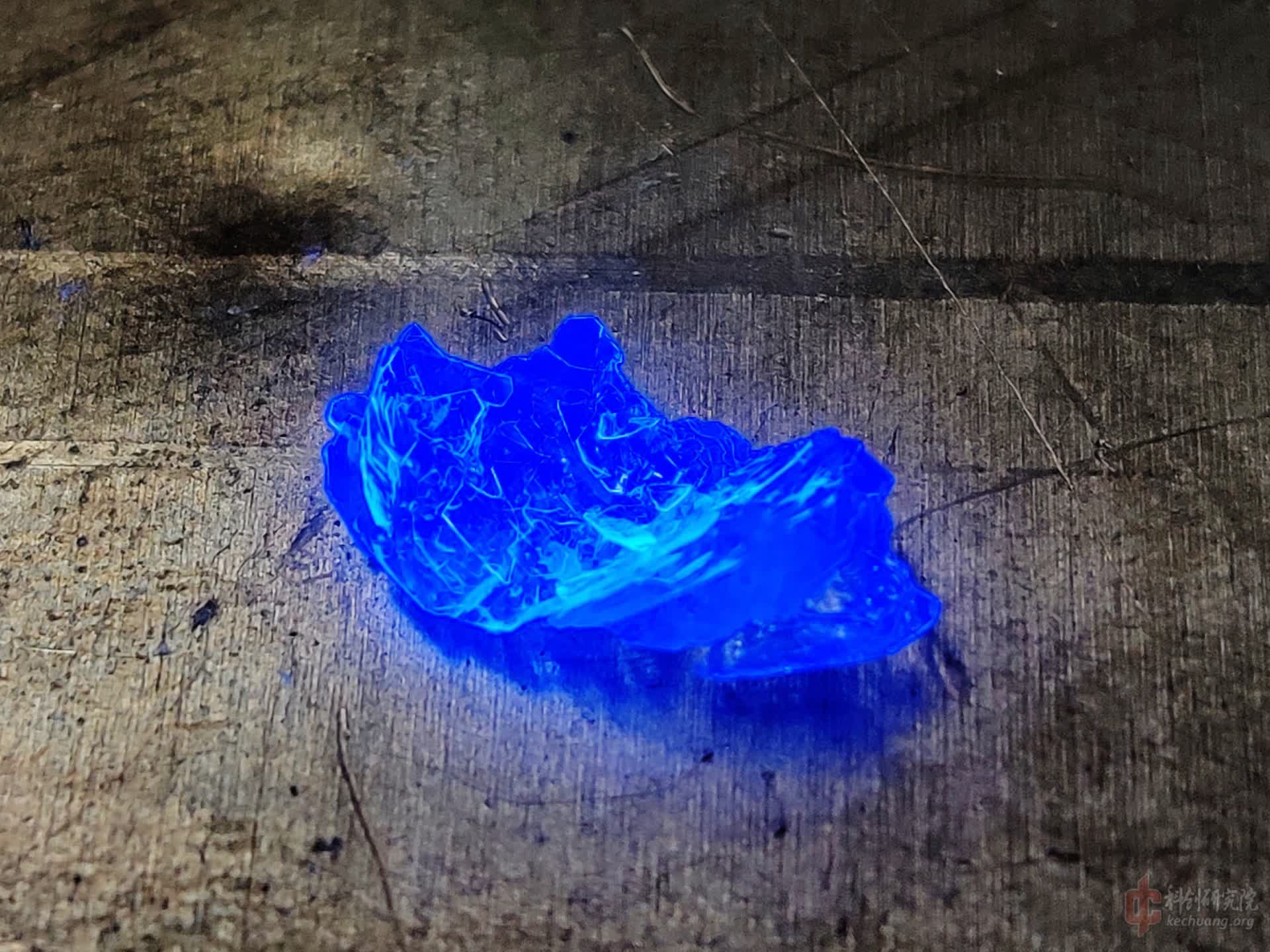

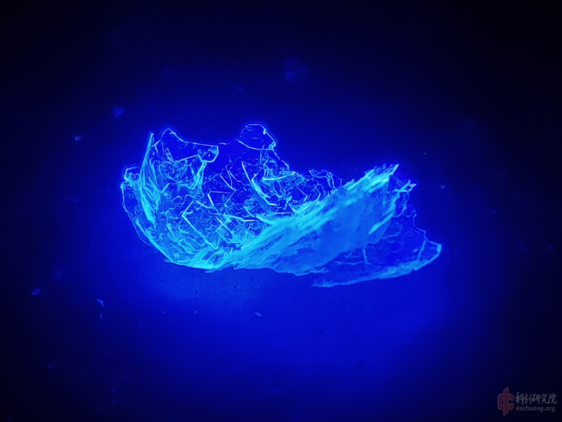

上面的糊图肯定是看不清楚了,好在我认真拍了在365nm紫外线下的荧光,由于是薄片状透明晶体,边缘会被勾勒得很明亮。

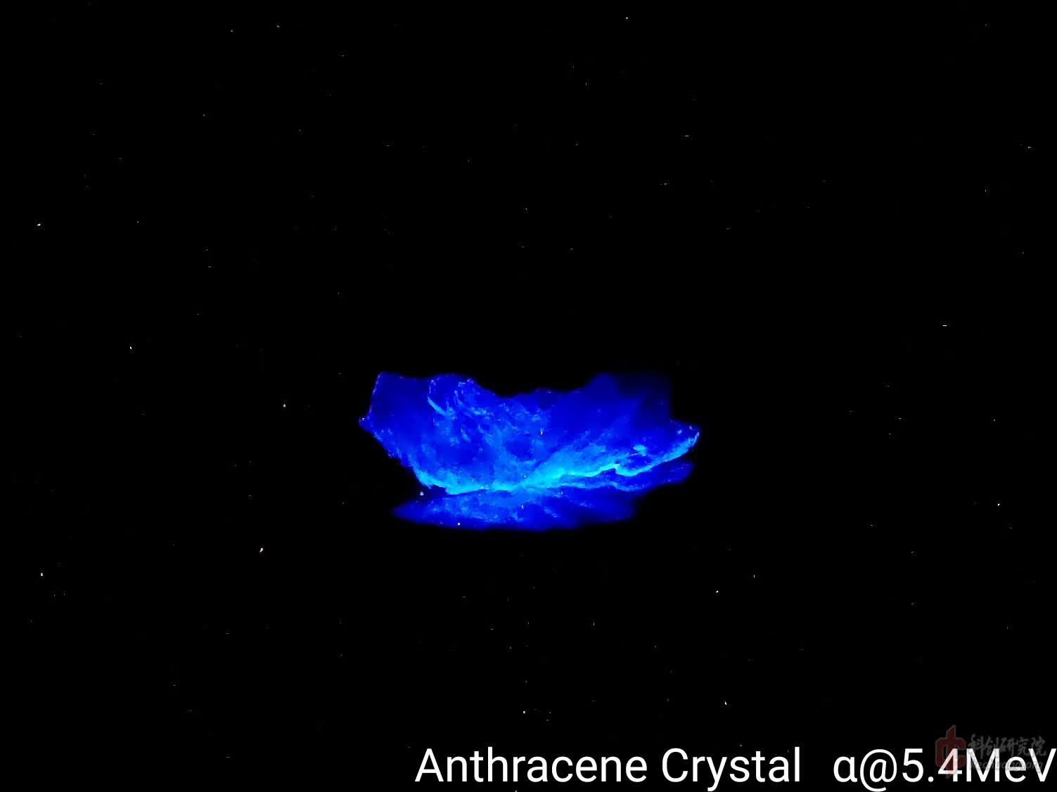

在α射线下的发光:
可以看到蒽能完全将α粒子的能量吸收,发光位于表面。

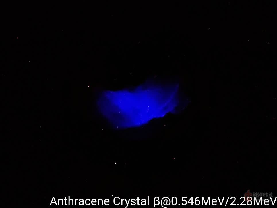

β射线:
因为晶体本身比较小,晶体又是薄片,对高能电子的阻止能力明显不太够,整团在模模糊糊地亮。
