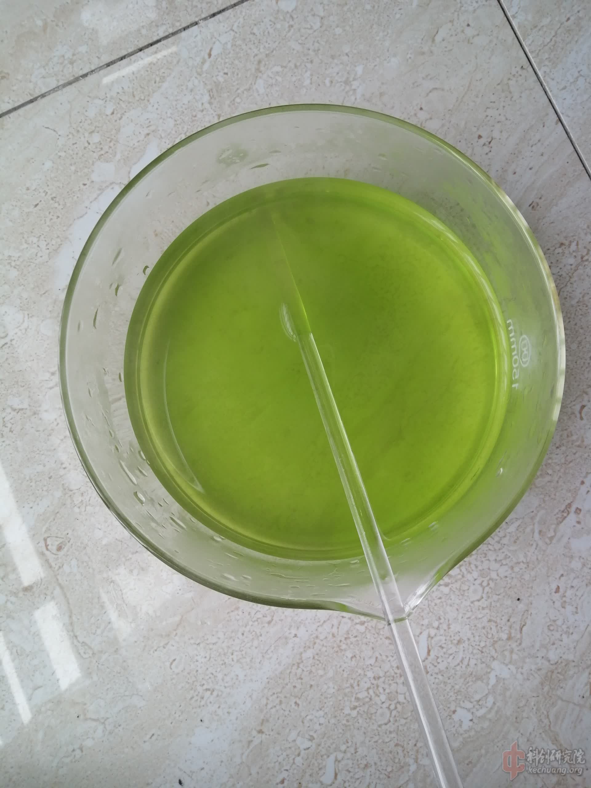

材料介绍:三草酸根合铁酸钾,简称草酸铁钾,化学式K3[Fe(C2O4)3],三水合物为翠绿色晶体,是一个含铁(III)的配合物,溶于水得到绿色溶液。主要用作光化剂。三个双齿的草酸根离子与铁形成八面体型配位。绿色单斜晶体。密度2.138g/cm3。溶于水,不溶于乙醇。将光照射其水溶液,生成相应的亚铁离子和碳酸。
制备方法:通过用氯化铁溶液和草酸钾溶液在加热条件下反应,在暗处结晶,再加热至近沸使其完全溶解 IMG_20220220_151815.jpg

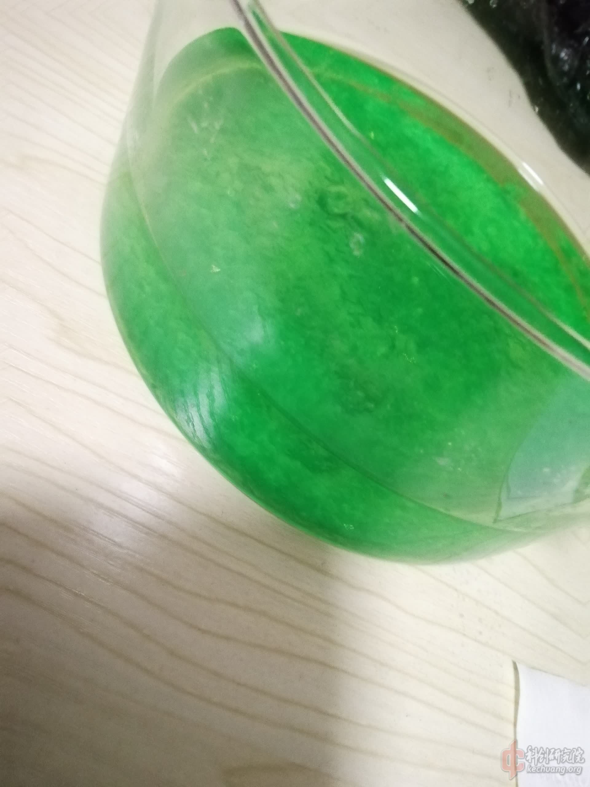

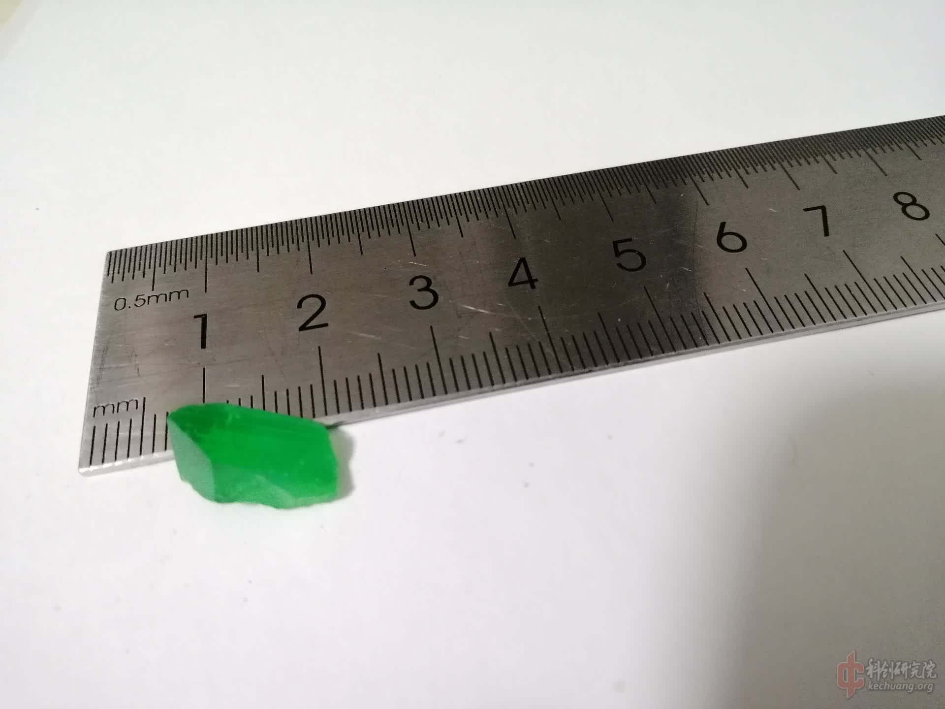

放于暗处结晶,从冷却的溶液中取出合适的晶体作为晶种
将溶液再次加热,并补加少量蒸馏水

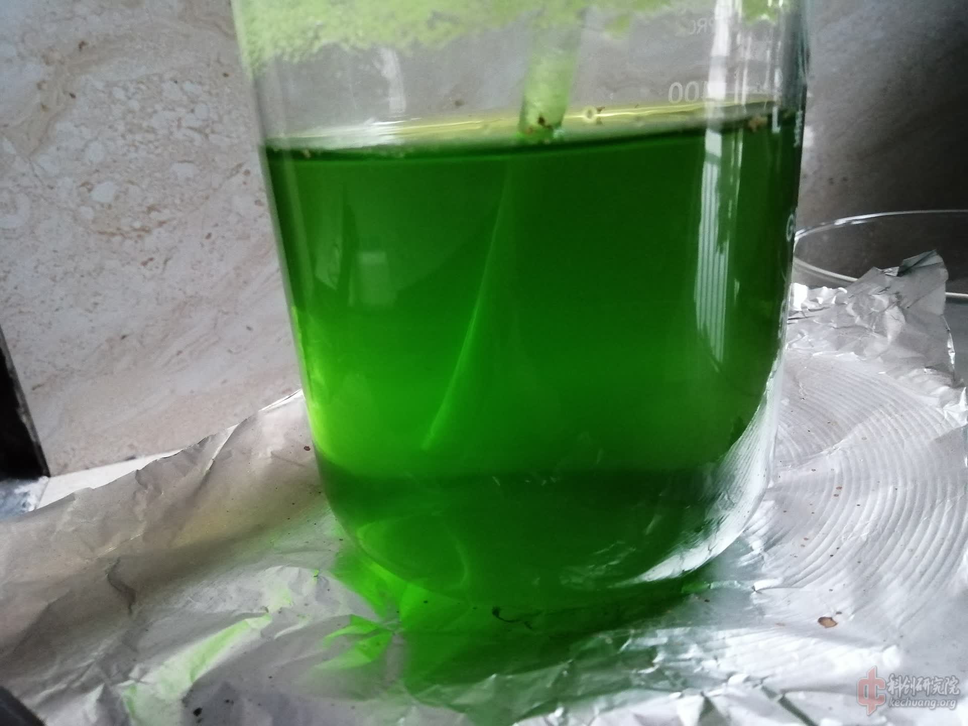

用它在纸上画出自己想画的字样
置于强光或蓝激光下曝光,得到蓝色字迹
如图
