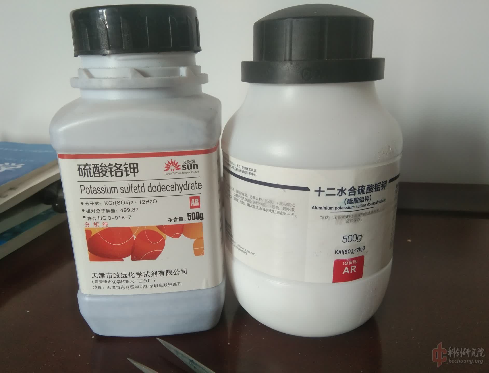

先制作硫酸铝钾与硫酸铬钾的混晶(我用的是3:1的比例)
将过滤好的溶液导入培养皿中,一段时间后得到晶体
